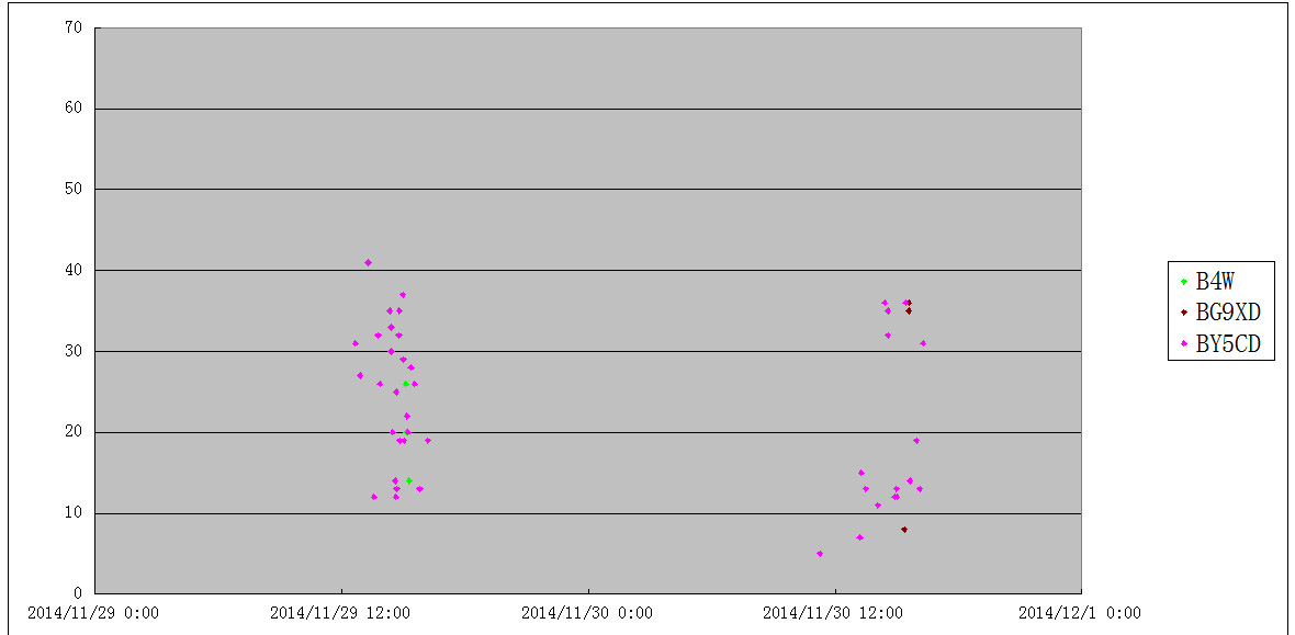

纵轴是RBN网络报告的信噪比DB数,横轴是时间,一共是2天48小时
80m 北美方向  只有三个台有RBN数据,仅从数据上看,北美方向80m没有台能和BY5CD抗衡,实际情况可能是有些台没能在适合的时候出现在这个波段上。
80m 欧洲方向 ,BY5CD的4SQ的确有点优势,但是并不是想象中那么大,很多台的信号都很强,7区和8区看起来还有地理上离欧洲近的优势,但是最终结果,低波段成绩好坏主要还是由接收决定的。

160m 北美方向只有BY5CD有一个RBN数据,欧洲方向只有BY5CD有4个RBN数据,其他台没有数据,所以图表省略

形象直观!大神真神。
如果是GP天线发射,这些数据会更客观些。八木本身指向性受OP操作限制对这个比较结果有一定影响。

BY4AE 在40米上的 4SQ 到NA方向是无遮挡的,低仰角优势明显啊,不过EU方向就有当地村民的2层楼的房子一片遮挡,导致低仰角信号过去全部被遮挡了。哎。还有第一天噪音晚上暴大,失去了竞争40米的优势。
