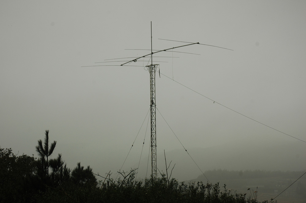

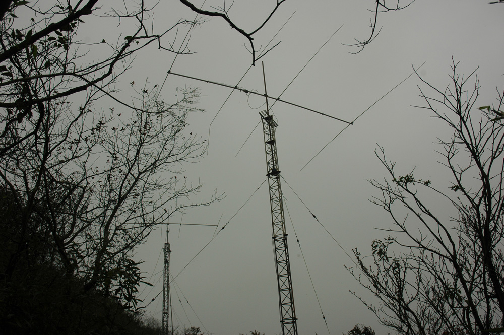

虽然紧凑型M/M的设台对室内部分硬件和操作员的需求明显缩减,但是在天线上可一点都不能含糊,必须保证除160m以外,每个波段都有自己的辅助天线,为了保证主叫效果,我们计划中10m和15m是堆叠天线,上天线可以旋转,下天线对准东北,通过计算分析,我们的地形条件下,堆叠的主要作用是兼顾两个方向,另外高波段需有一条高度较低的天线,用稍高的仰角减小对日本越距问题。20m是一副可以旋转的八木天线,20m堆叠需要高塔,在山上不易实现,所以20m就只能将就了,以后有可能会增加一套20m的4SQ来作为第二主叫天线。40m是一副和10m共塔的全尺寸三单元八木,配合两付用电线做的4单元大间距倒V八木,分别对准欧洲和北美方向,40m对于晚上的QSO速率影响重大,所以我们最大的精力就是在处理40m天线上了,尽量减低山上没有足够高度带来的弱势,这样的设置在实践中被证明处理CW比赛没有问题,但是在SSB上还是明显不够用。80m主力天线是4SQ,80m天线无论在天线高度上和天线大小上,都很难用上八木天线,通常的方法就是四方阵列,或者简单直立+方向性好的接收天线,我们在beverage上失败了很多次以后,放弃了在山坡上架设长接收天线的想法,转而用四方阵列去提高发射效果,同时缓解低波段接收困难的问题。160m是个大难题,我们只有一条简单的倒L天线,还好山上的噪声要比城市里小很多,虽然没有接收天线,160m波段还是能抓到不少系数的。
20m主力天线CL20和15m辅助天线CL15
主力天线几经努力,比赛前终于差不多按照计划完成了,剩下的工作是连接堆叠控制器和处理歪掉的40m大八木,比赛期间5处、俞大伯和BI4SYA还是花了不少时间去处理他们,而且因为10m和40m共塔,比赛开始的1小时左右时间10m波段放弃了一个主叫数量最高的时段,估计影响了上百个QSO,15m的堆叠天线上个月已经上塔了,但是由于安装问题,被风吹断了紧固件,掉了下来,15m主叫天线最终没能用上堆叠,不过这个堆叠是次要的,所以对比赛成绩影响不大。

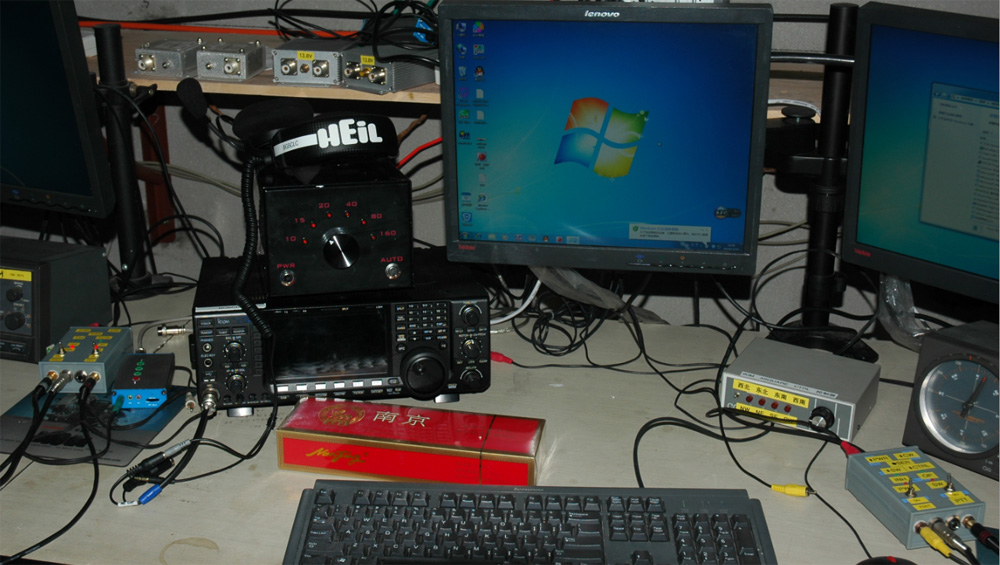

另外一个重要的硬件就是BPF了,这次我们用了三个ICE 419B和两个BD4CB的集成滤波器,20m机位由于功放波段开关问题,只能固定在20m操作,所以就用一个ICE的单波段滤波器,比赛中有个别波段有微小干扰,赛后我整理东西的时候才发现,10m辅助位的那个集成滤波器被打到自动的位置上了,根本没有用上,这有点搞笑,还好我们的天线设置经过认真设计布局,本来干扰就不大,所以对比赛结果影响很小。
7600电台,BD4CB集成BPF(电台上面黑色),DIY的互锁(左右两侧灰色),80米4SQ堆叠控制器(显示屏下方)

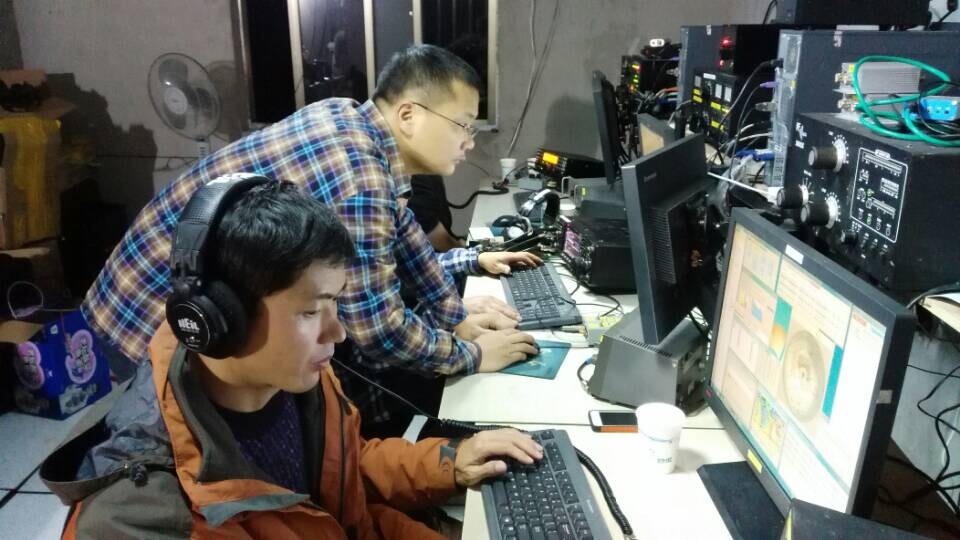

关于SDR,我们在5月份的WPX CW比赛的时候就添置了一台QS1R,可以同时解调高达7个波段,对付6个比赛波段不成问题,可是经过半年时间作为RBN的良好运行运行,在某一次雷击下,电源线上串入的高压损坏了几乎所有的电脑,QS1R的USB口也被殃及,比赛前送回美国去修理,这次比赛我们只能用SDR-IQ做SKIMMER辅助了,SDR-IQ只能单波段使用,虽然用了skimscan软件可以分时轮换波段,但是实时性就差了很多。比赛的最后一晚上20m主叫的电脑也罢工了,好在旁边的SDR机位是空着的,我们立刻把控制线都转移到了那台电脑上,没造成太大的损失。
BH4RRG(左)操作中, BA5DX在查看SDR数据(右)

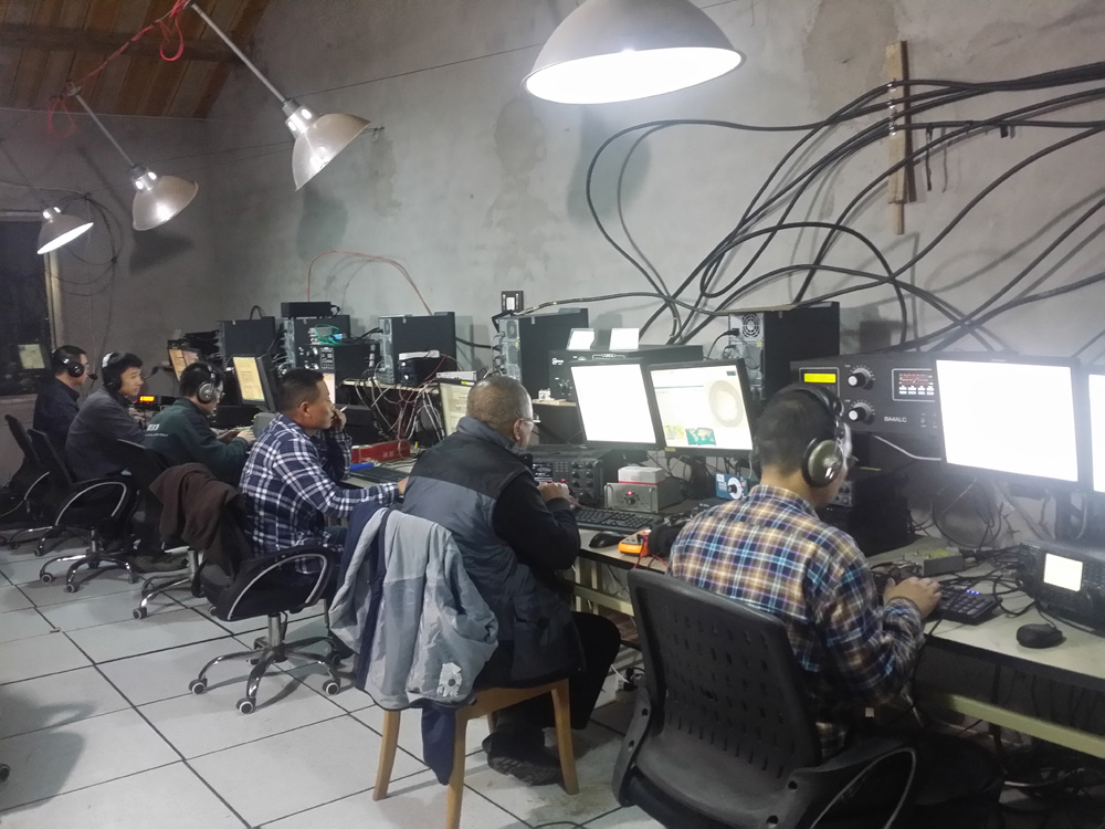

前面说到,作为紧凑M/M台,我们需要9-12个OP才能比较从容操作,但是今年参加多人组的有很多团队,以至于我们赛前到处挖OP都没有得逞。比赛前一个晚上,到位的只有BD5XX、BH4RRG和我三个OP,BD5CHU和BI4SYA还没学会CW,加上明天上午到的之一MR经验的BG5BUK和明天晚上到的BA5FB,我们做MM将会非常非常勉强,但是我们还是有决心去完成这次破记录的间距任务。值得高兴的是晚上9点后,我接到了杭州BA5DX的电话,我邀请了两年的B5A的老战友们终于过来支持我们了,其中BA5DX BA5HAM BA5AR明天中午能到,BA5AU BA5AW明天晚上能到,这样一下子就解决了OP紧缺的问题,虽然比赛开始的半天,和比赛的最后一个晚上我们仍然只有三个主力OP,但毕竟是大部分时间OP充足,而且最先的三个OP不用坚持48小时比赛怎么累了,当时还不知道后面有那么多硬件问题,我还认为这次最终可以很好地发挥辅助台的作用了,关键时候还得靠曾经的“战友+兄弟”啊。
6个操作位从右到左分别是:BA5DX BD5XX BA5AW BA5FB BA5AR BA5HAM

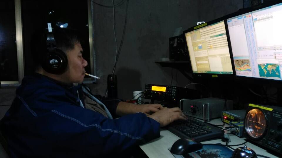

杭州来的5位OP都是我以前熟悉的,包括BA5FB在内,我们曾经并肩操作过几乎每一次B5A的比赛,我对他们的能力也很放心,果然BA5HAM成为了金爷以外的另外一个麦霸,长期霸占15m和80米操作机位,做了1000多个QSO,对15m和80m的好成绩贡献巨大,由于杭州ham的到来,我就轻松了很多,因为比赛前一晚我调试硬软件设备,到早上5点才睡,所以精力不济,这下有了这么多OP,我在正式比赛期间补了很多睡眠,以至于BI4SYA说我怎么总是在睡觉。杭州的OP们不但是操作好手,而且还都有不错的动手能力,如果不是他们,我们有一台功放一定就放在一边垫桌子了。

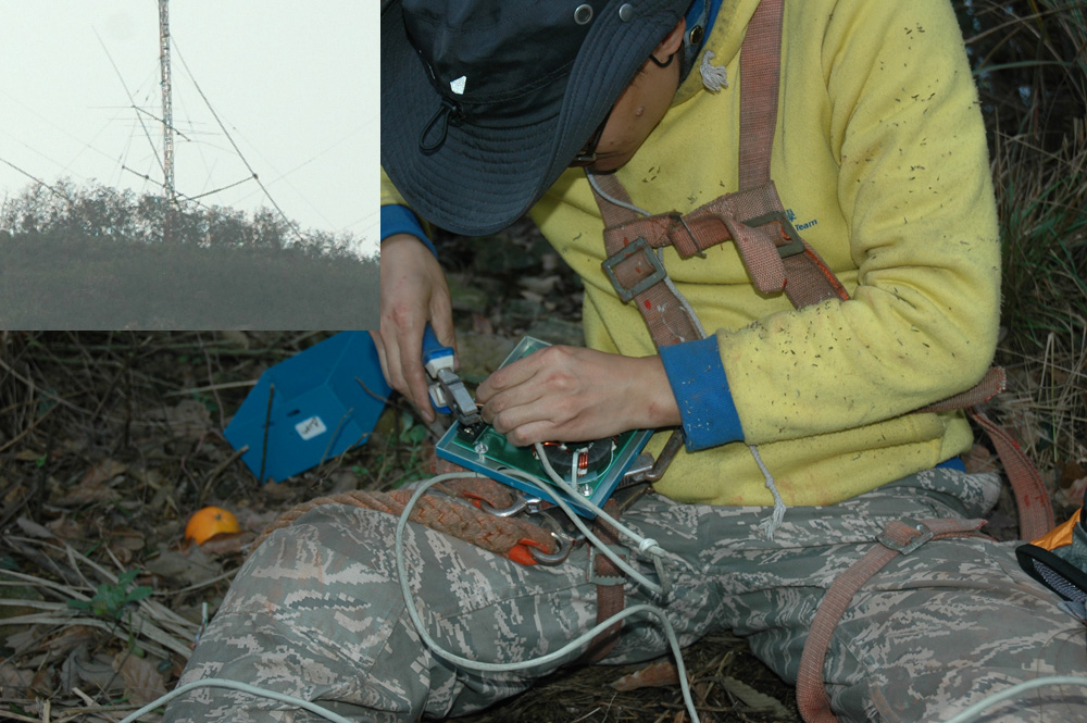

BD5CHU辛苦了、 BI4SYA态度非常认真——赞

BA5CW在15m/80m机位操作
