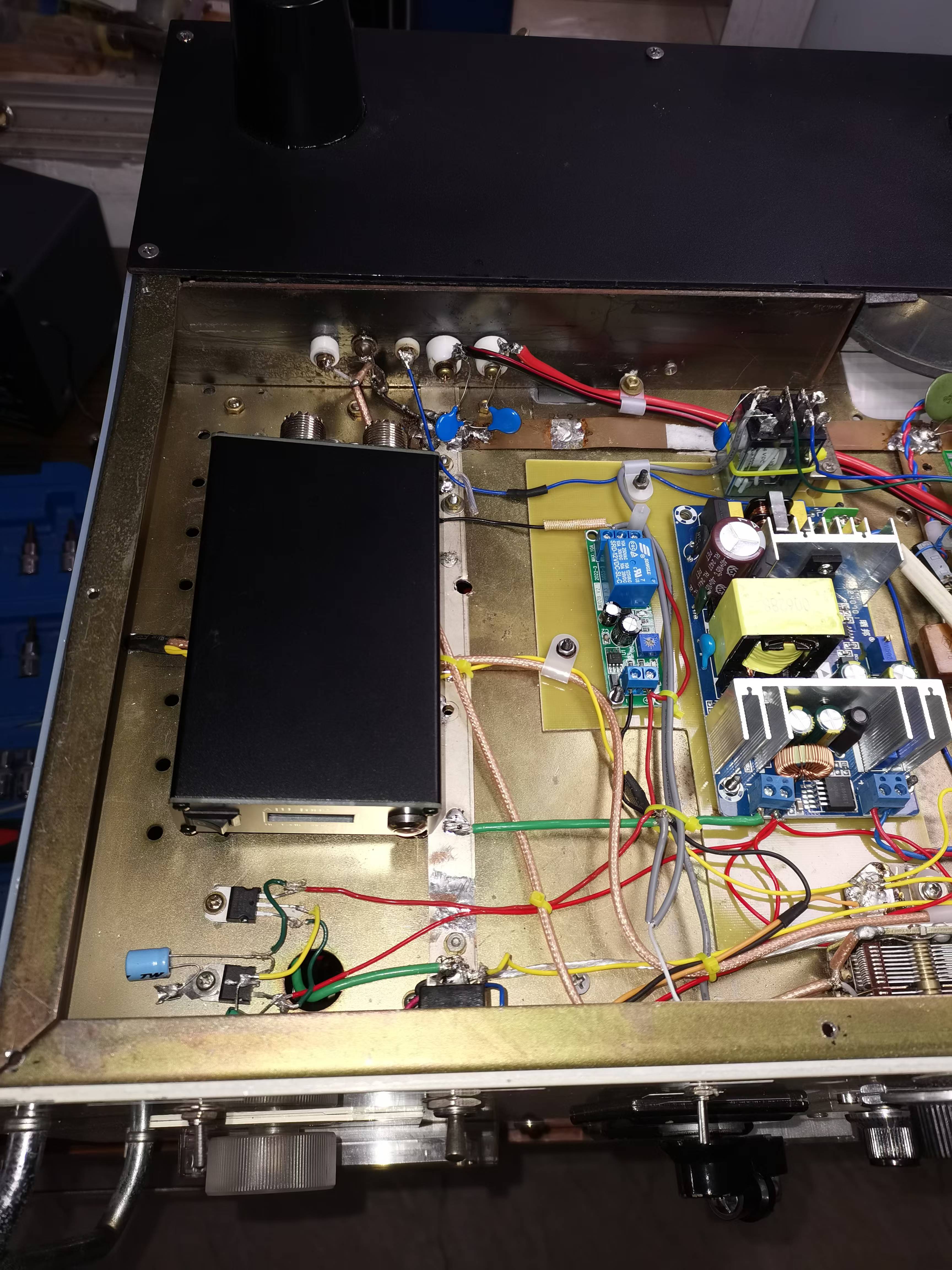

按照教科书的示范:将BI3QWQ生产的“AT-100M”型自动天调串入功放的输入调谐回路,匹配推动级和功放输入回路的阻抗。简化换频率之后的输入配谐问题。

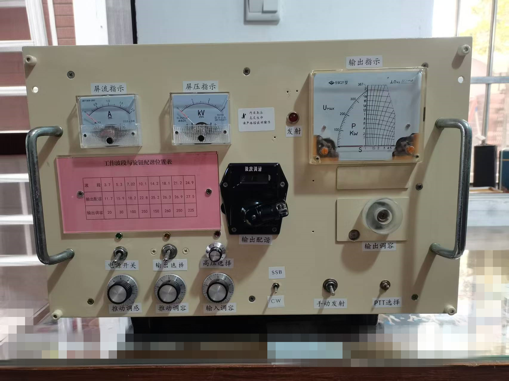

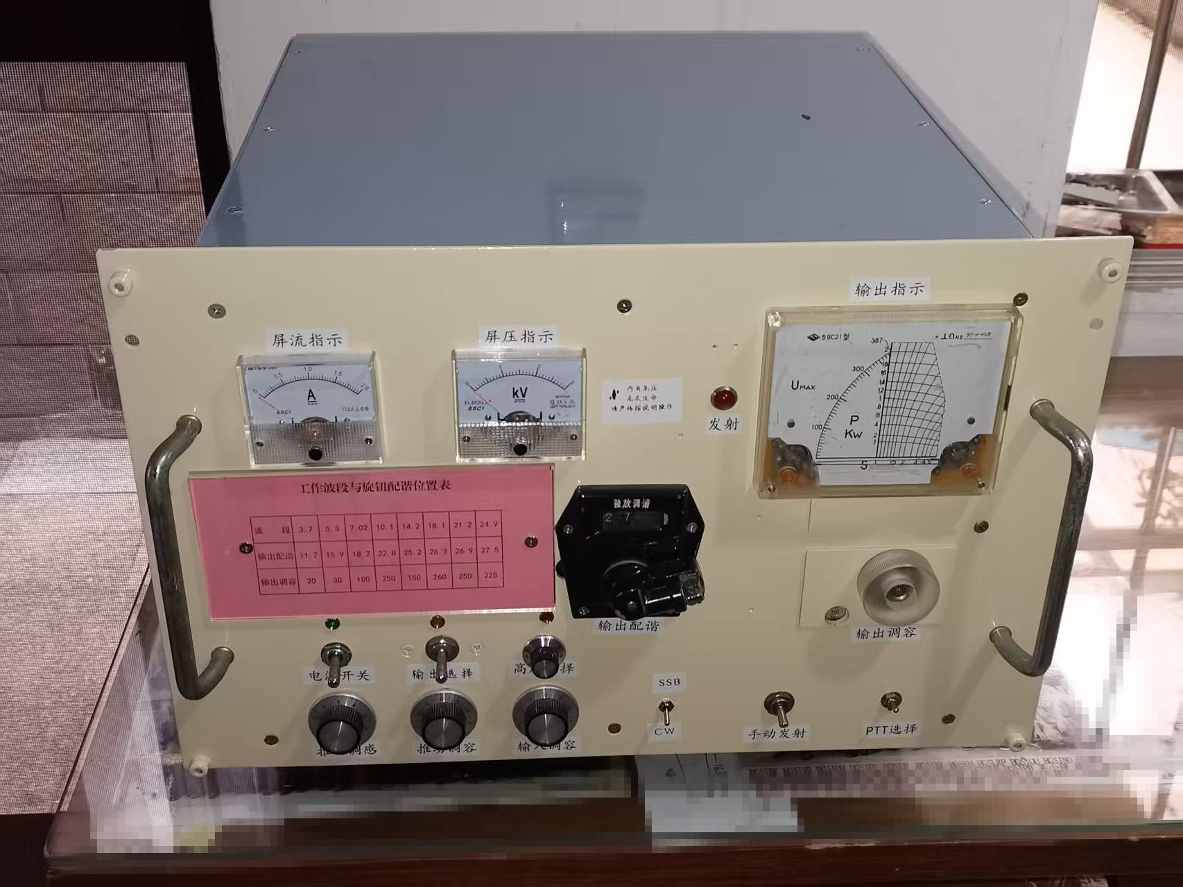

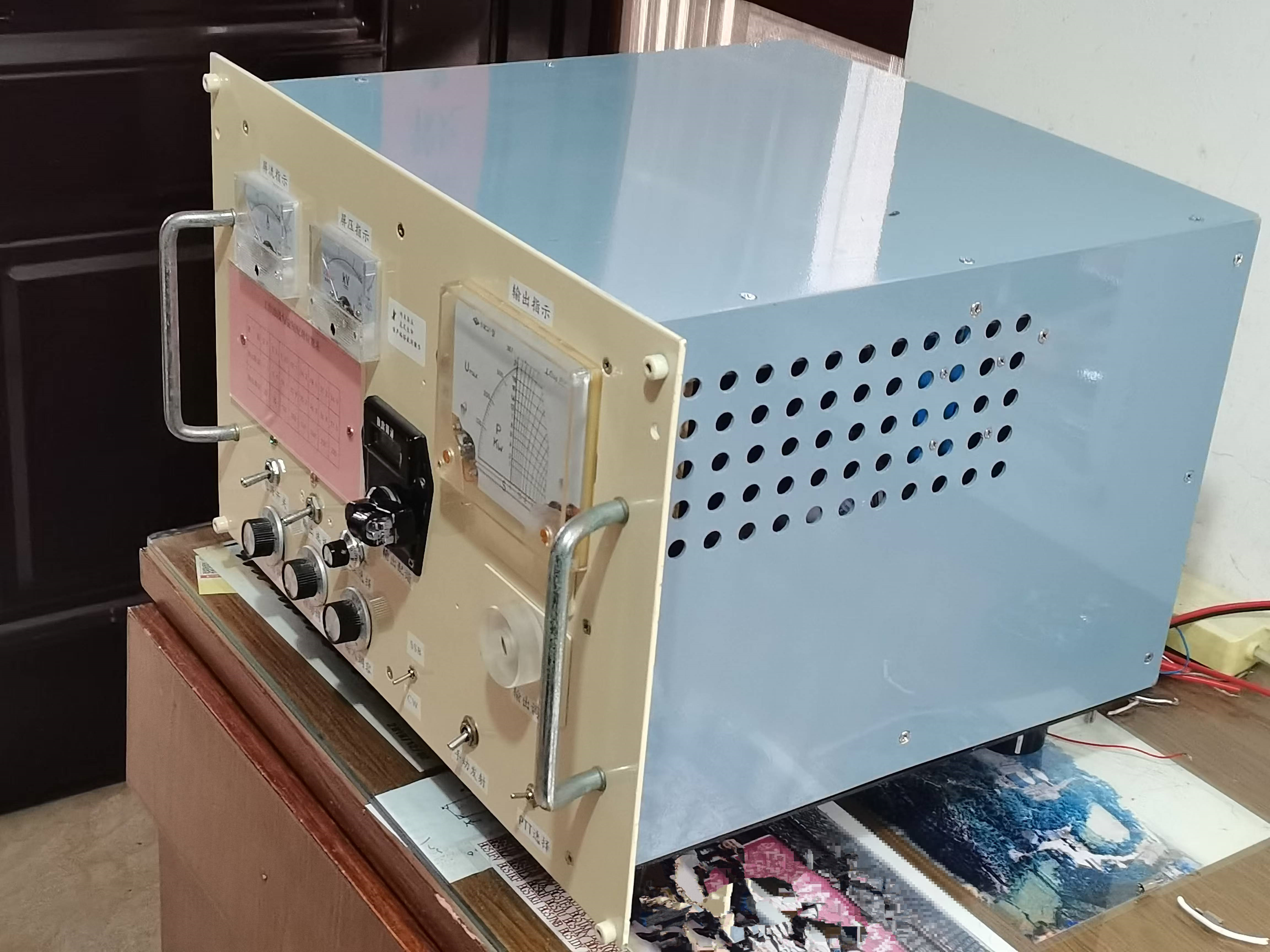

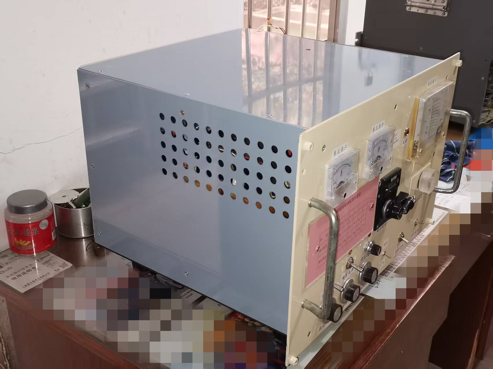

这一台“FM-7F”三管功放平台终于在春节到来之前完成了。各波段输出状态如下:
工作波段              推动功率              输出功率            工作电流
3.5MHZ               80W                  1200W               1.3A
5.3MHZ               80W                  1200W               1.3A
7.02MHZ              80W                  1200W               1.2A
10.1MHZ              80W                  1200W               1,2A
14.2MHZ              80W                  1200W               1.4A
18.1MHZ              80W                  1000W               1.3A
21.2MHZ              80W                  950W                1.3A
24.9MHZ              80W                  950W                1.4A

接着准备继续玩,把以前收来的“JRC-三管8122”机芯配套上外围调谐以及电源供应电路。完成最后一台大功率的短波功放吧。争取做到漂亮一些。

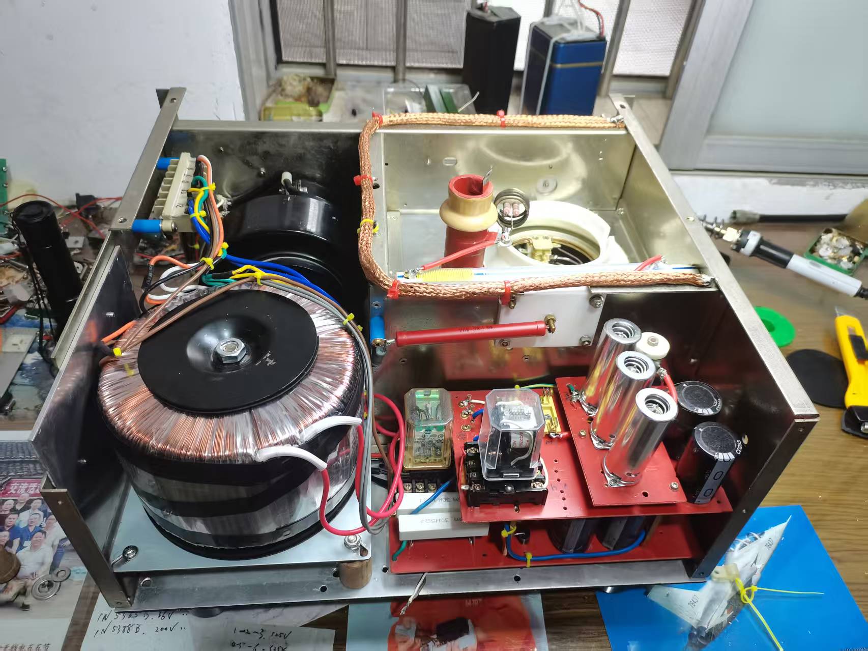

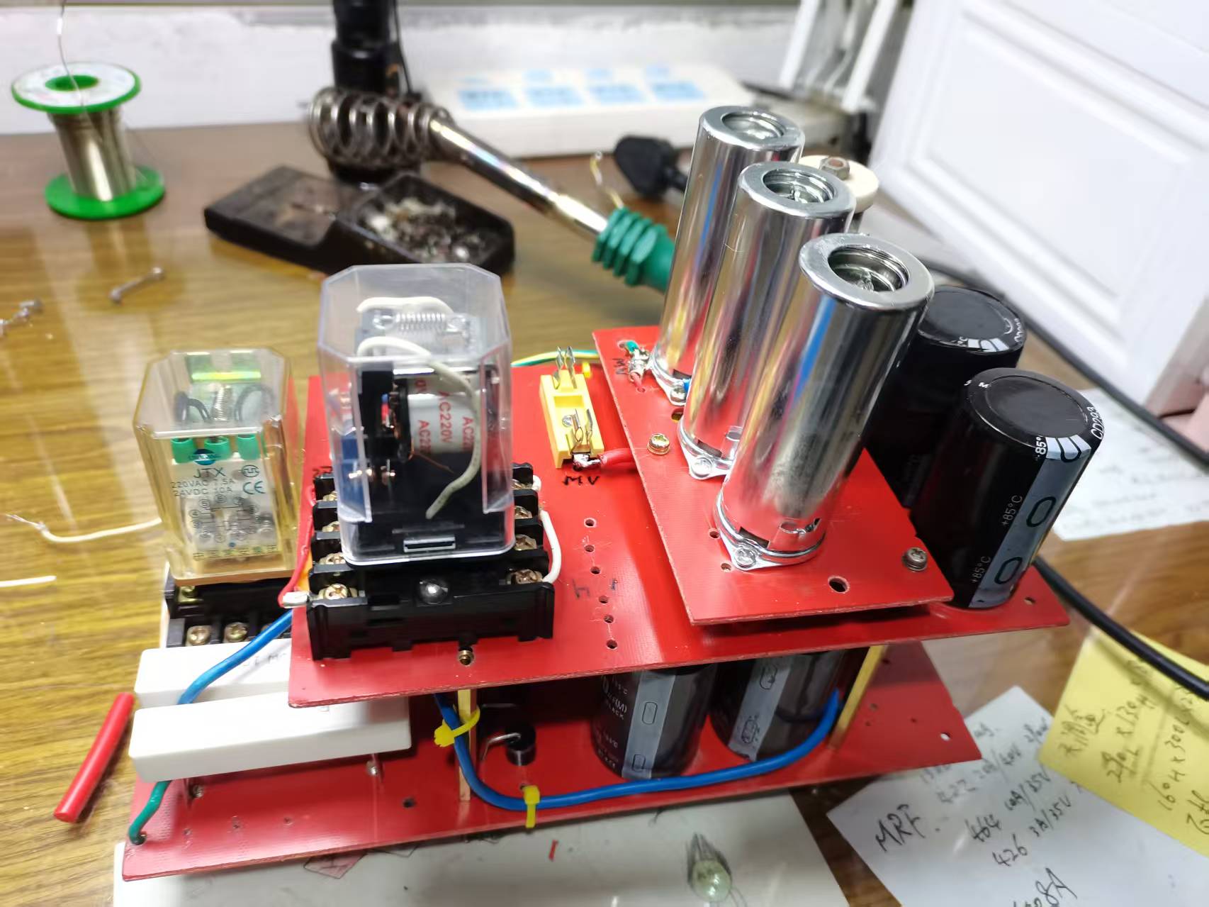

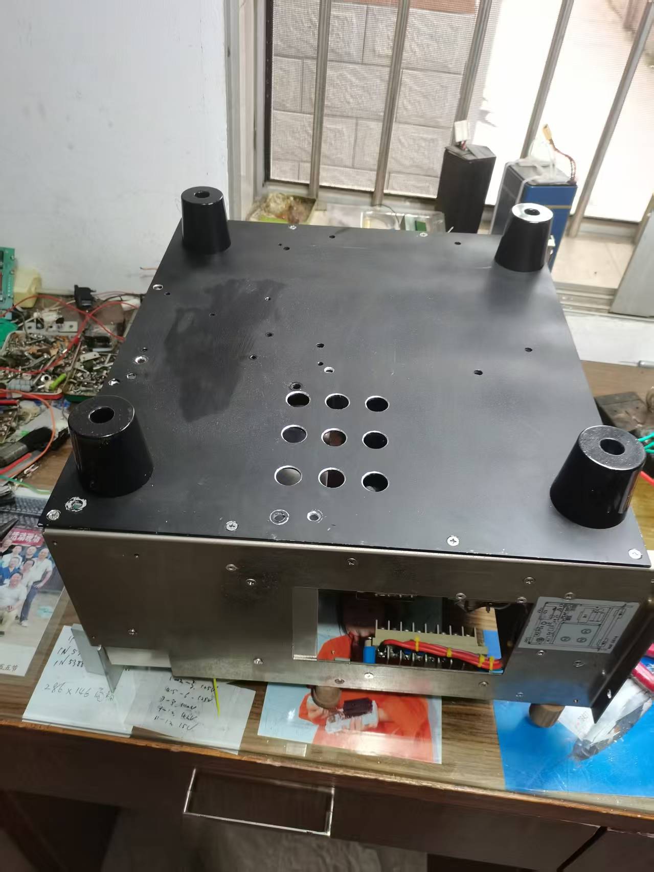

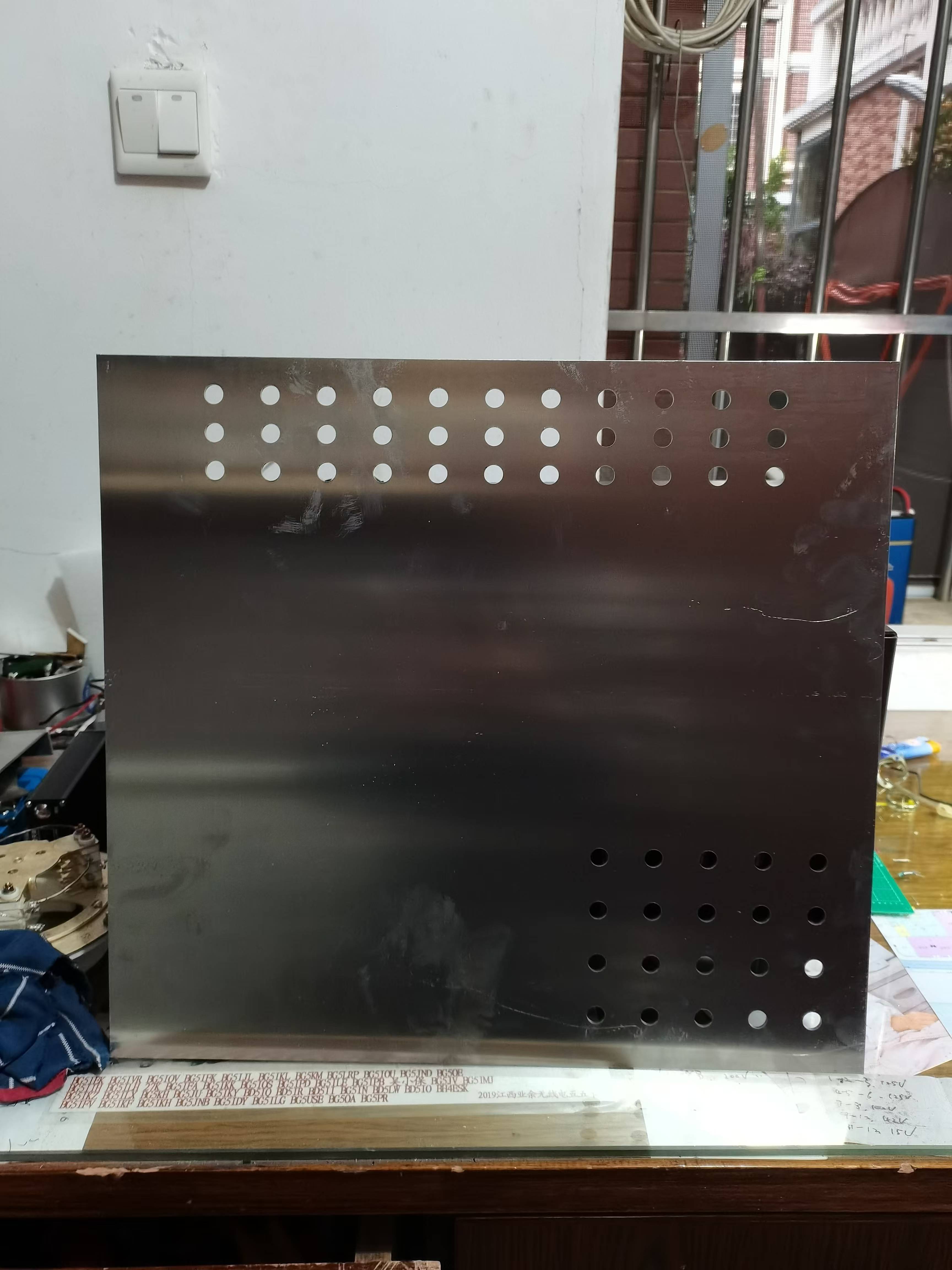

新定制的面板、背板和自己焊接的高压/帘栅压整流组件都齐了。等定制的2500W变压器回来了一起组位置。

只看该作者 130楼 发表于: 02-22
靓,现在的激光加工切割,让小数量或者单个面板和机身也能做得很漂亮了

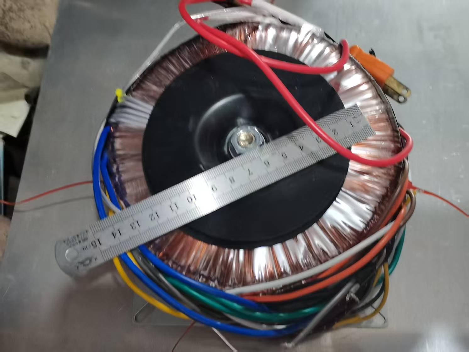

出个题目:2500W的环变有多少尺寸?有几种尺寸?
我的明天到家,期盼哦!

只看该作者 133楼 发表于: 03-05

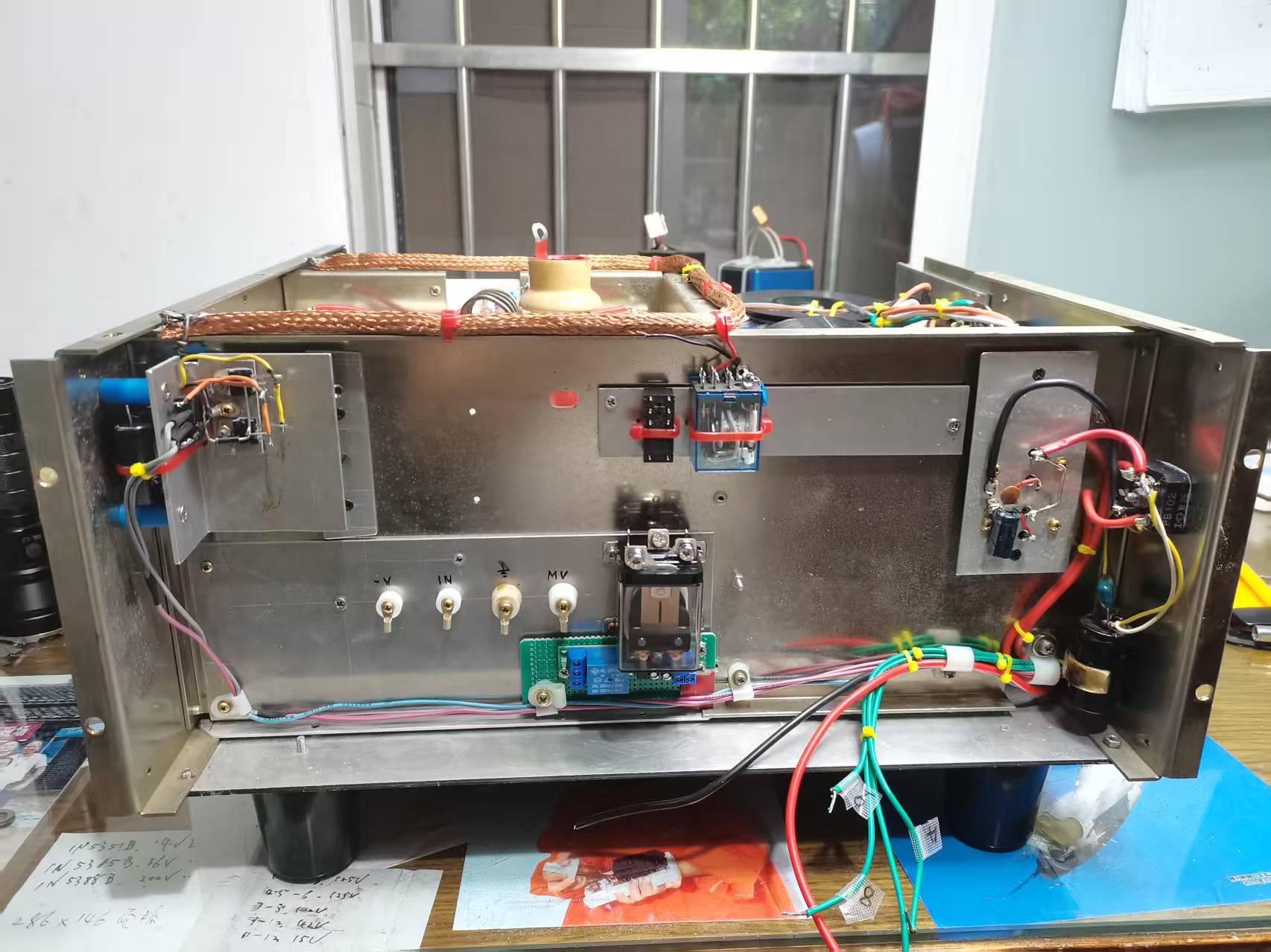

变压器到家了,真的很大。细细一想又改变主意了:取消原来的三个8122电子管的线路,改成直接用一个FU-100F的电路。这样可以减去三个管子栅负压需要单独供电的问题。直接一路负压即可啦。但是有一个情况:灯丝供电不同。
八小时空载试车:一切正常。

只看该作者 135楼 发表于: 03-18

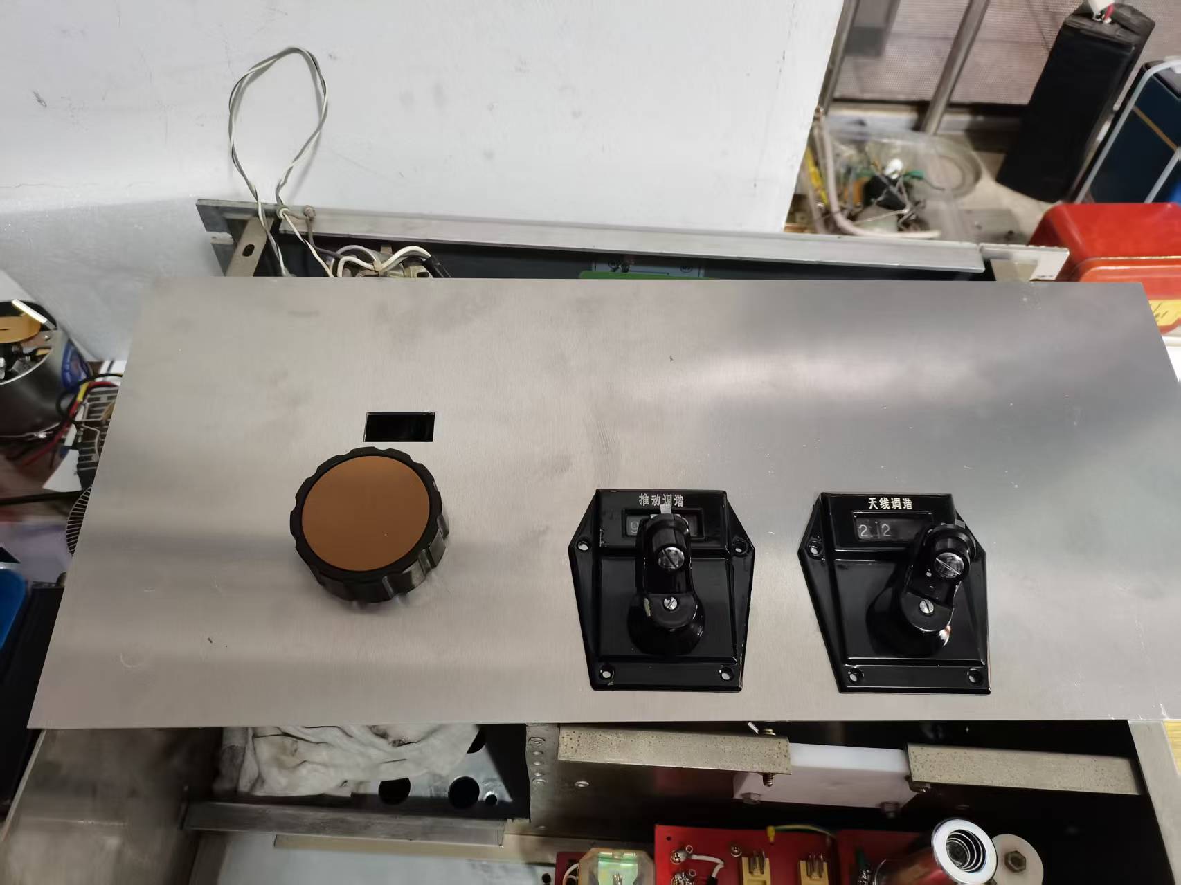

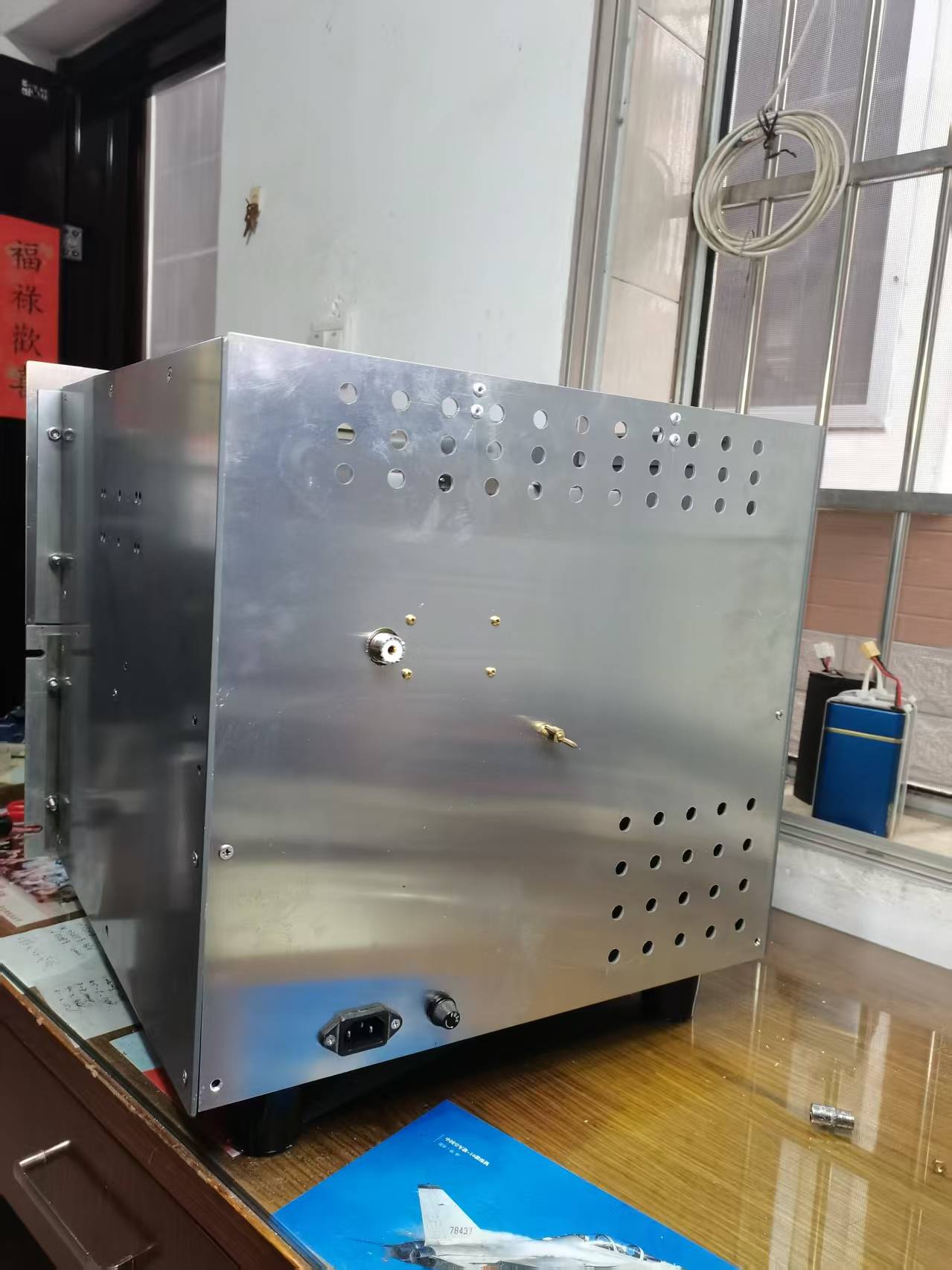

背板的金工加工量完成了,考虑到设备整体比较重,为了减轻操作过程中的劳动负荷只在背板上安装了电源插座、功率输出插座、保险丝座和接地螺栓这四个接头。PTT联动插座、推动输入插座等外部连线的插座全部安排在面板下方的位置
