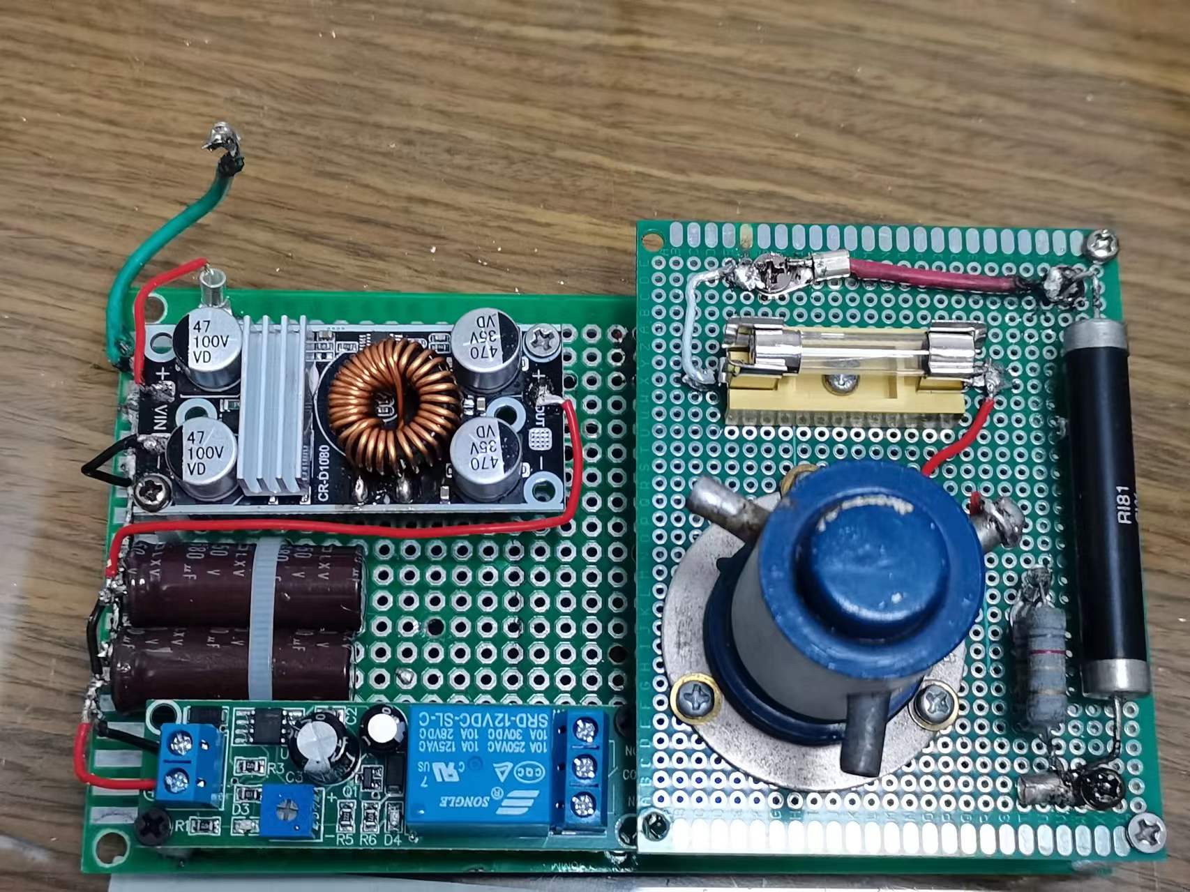

重新做了一个“高、低压控制组件”,高压延时3分钟具备供电条件,手动控制“加”高压。

高压延时有个5秒就够了吧 ,灯丝需要2分钟预热

王雷生:高压延时有个5秒就够了吧 ,灯丝需要2分钟预热
 (2024-09-01 06:58)
灯丝点燃后3分钟“加高压”。基本上是标准操作。(特殊情况除外)

bd5ir:灯丝点燃后3分钟“加高压”。基本上是标准操作。(特殊情况除外)[表情] (2024-09-01 10:55)
我的意思是 加高压的时候 给个缓冲
