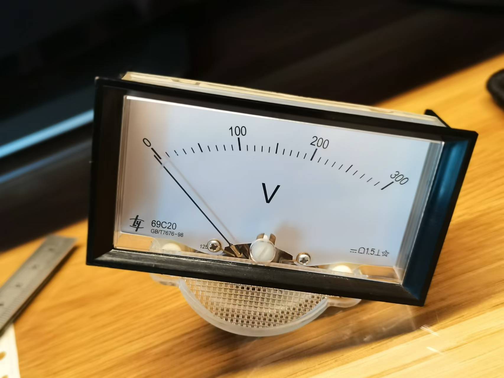

下山回来后,月初把这台“石龟”拖出来准备调整出其他频率的槽路匹配,没想到出问题了------加不上高压!查了好几个可能出现问题的位置都正常。最后才找到故障点:居然是电压表的“高压表头的降压电阻”出现高压短路!万用表测量电阻正常,一上高压就“欧了”。这种问题还是头一次遇见,同样在这个回路里的“高压指示电压表”也“覆巢之下无完卵”了。
只好下单买、买、买了。好在不影响调整输出槽路匹配。那就边调边等吧。
多么漂亮的一个电压表啊,就这样

bd5ir:下山回来后,月初把这台“石龟”拖出来准备调整出其他频率的槽路匹配,没想到出问题了------加不上高压!查了好几个可能出现问题的位置都正常。最后才找到故障点:居然是电压表的“高压表 .. (2024-10-17 21:16)
要用老电阻,现在的电阻耐压不够。
离线bd5ir
5714
只看该作者 103楼 发表于: 2024-10-18
回 bg5in 的帖子
bg5in:要用老电阻,现在的电阻耐压不够。 (2024-10-18 11:34)
谢谢IN!向金龟子问好!估计是电阻积灰尘了。重新购买了一套5KV的。用在3KV多一些应该没问题了。
今天把剩余的工作波段槽路谐振点已经调出来了。效果还不错。这一次连10.1/18.8/24都调整出来啦,加上常用的3.8/5.3/7.05/14.2/21.2这些波段,一共有8个频段可以使用。

回 bd5ir 的帖子
bd5ir:[图片]  (2024-10-17 21:20)
这个表头漂亮!

回 bd5ii 的帖子
bd5ii:这个表头漂亮![表情] (2024-10-29 21:01)
可惜是被“击毁”了,还有一个的表盘刻度不对。

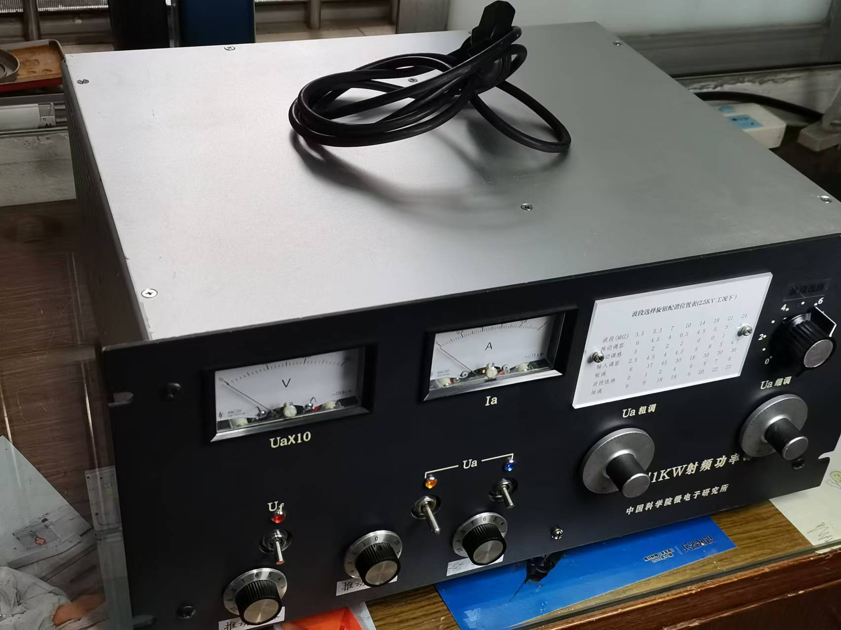

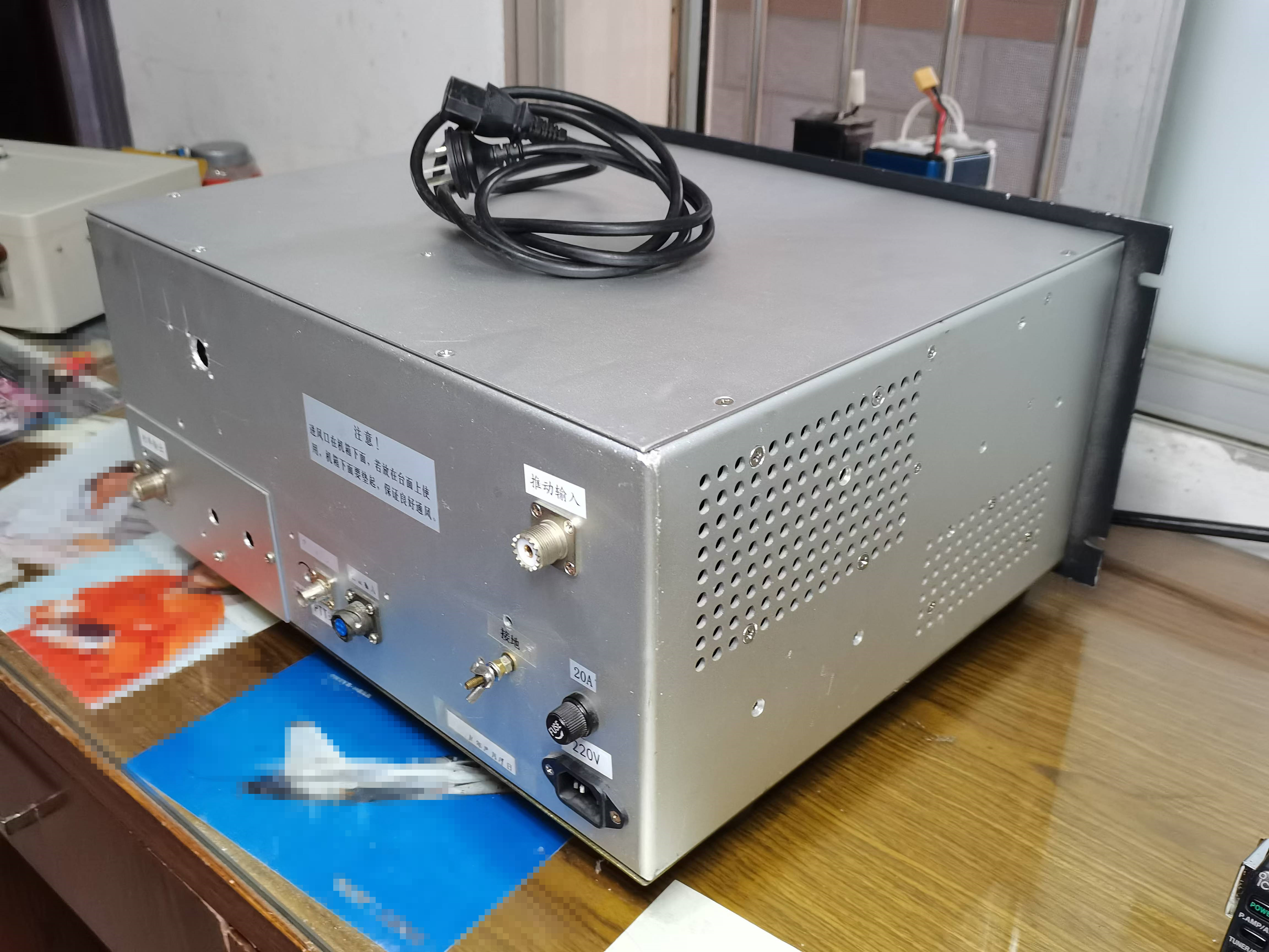

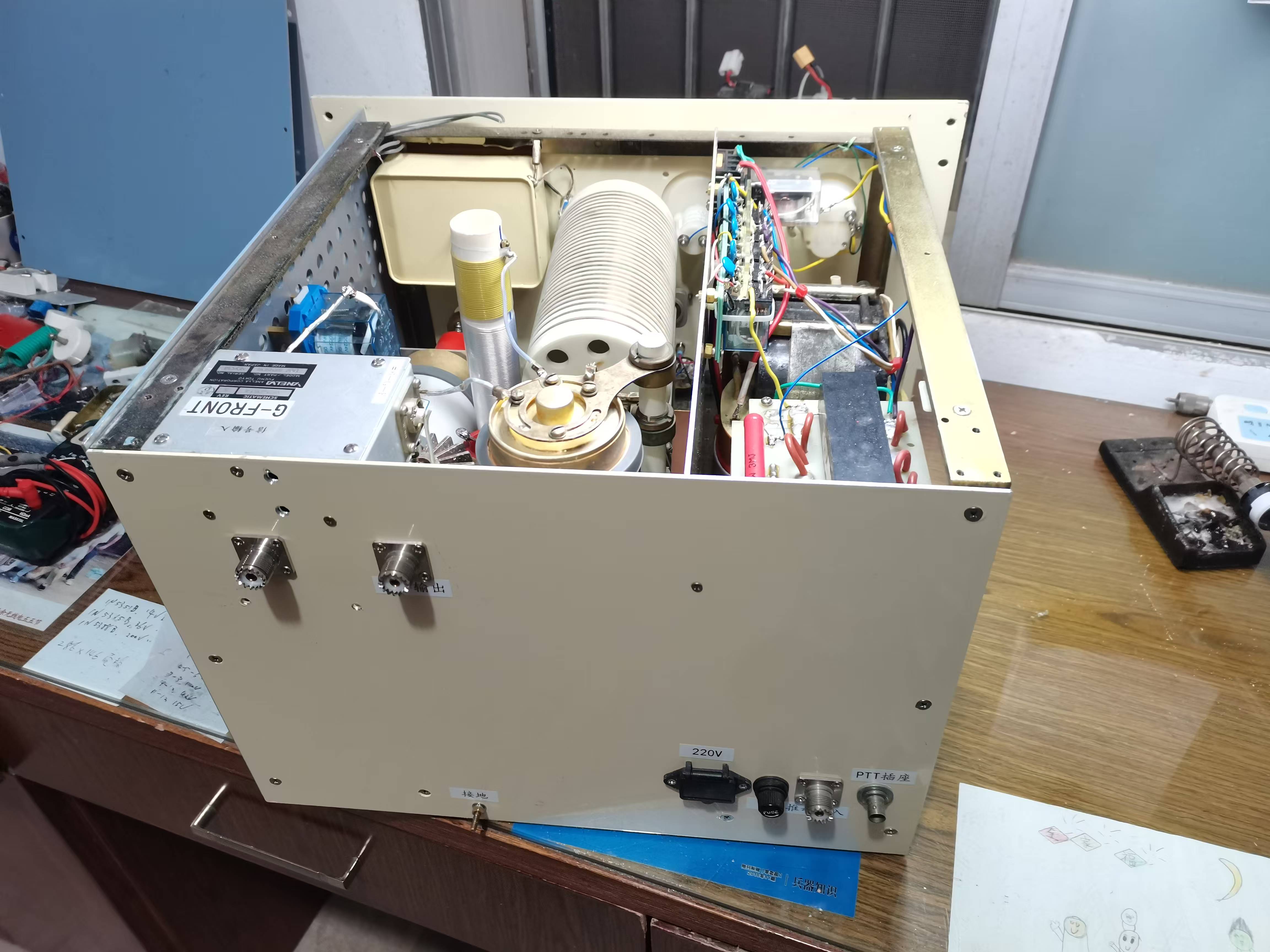

只看该作者 109楼 发表于: 2024-11-08
完成了的模样,以图为证:欢迎大家指导一、二哦!

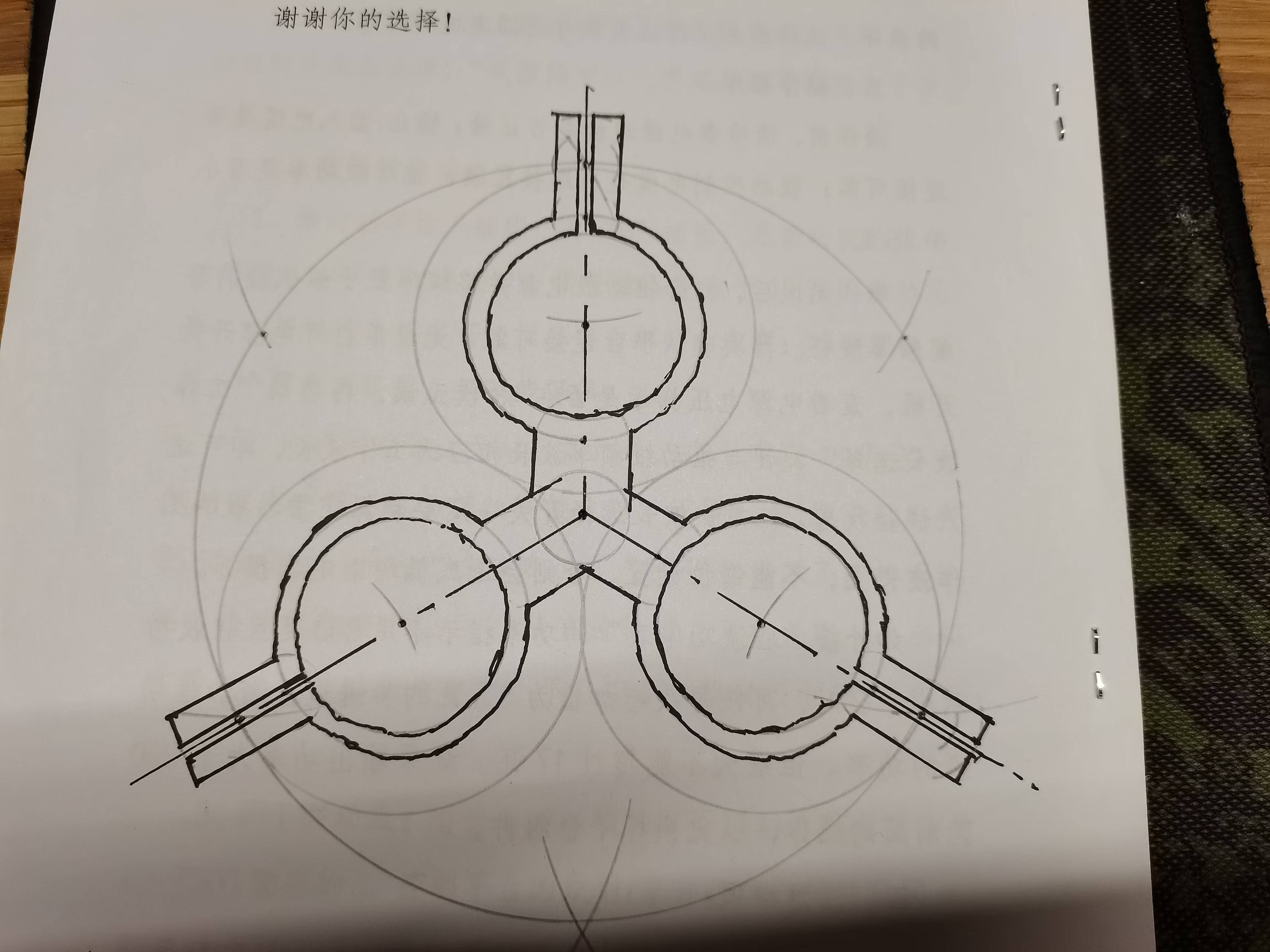

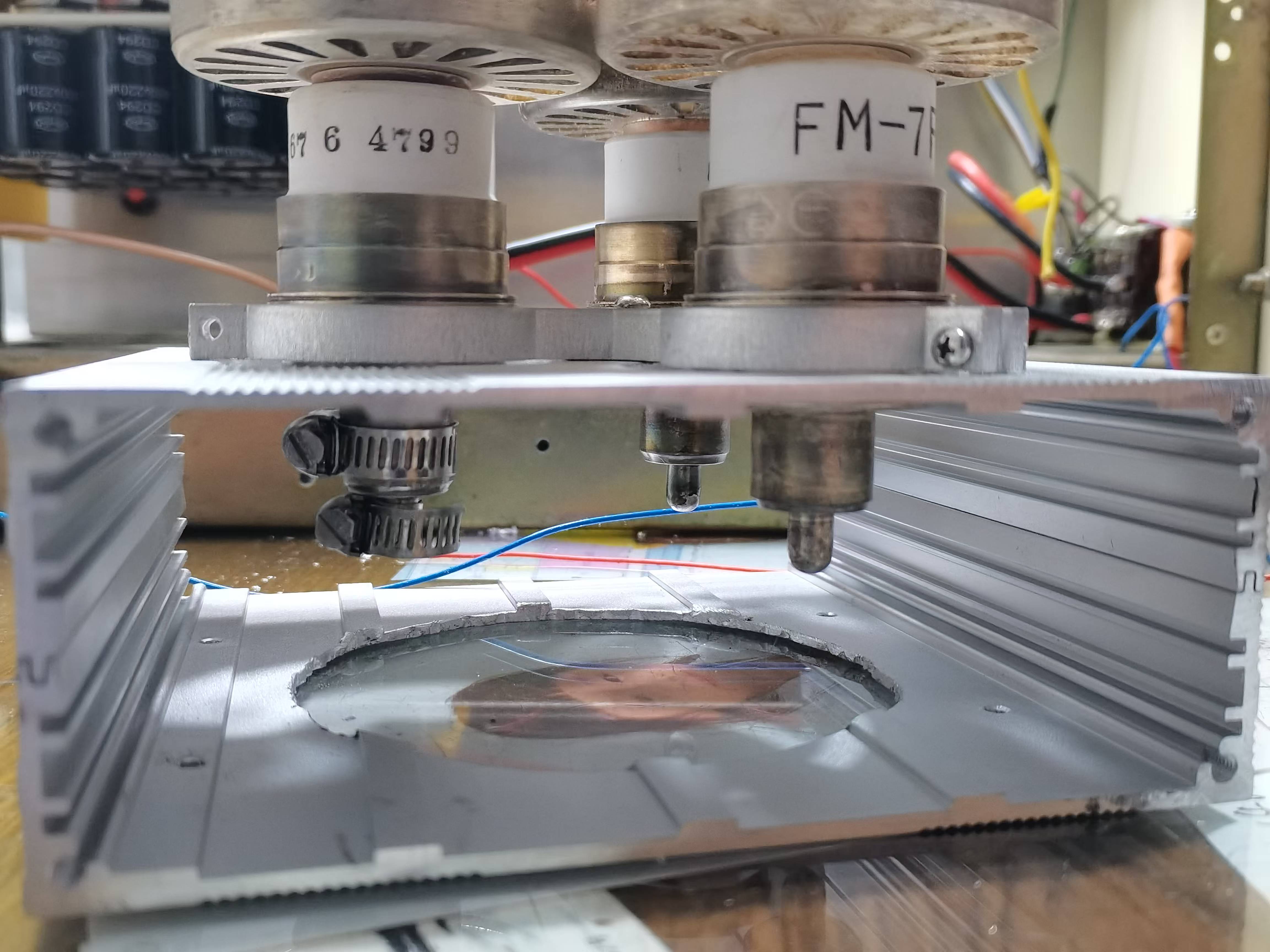

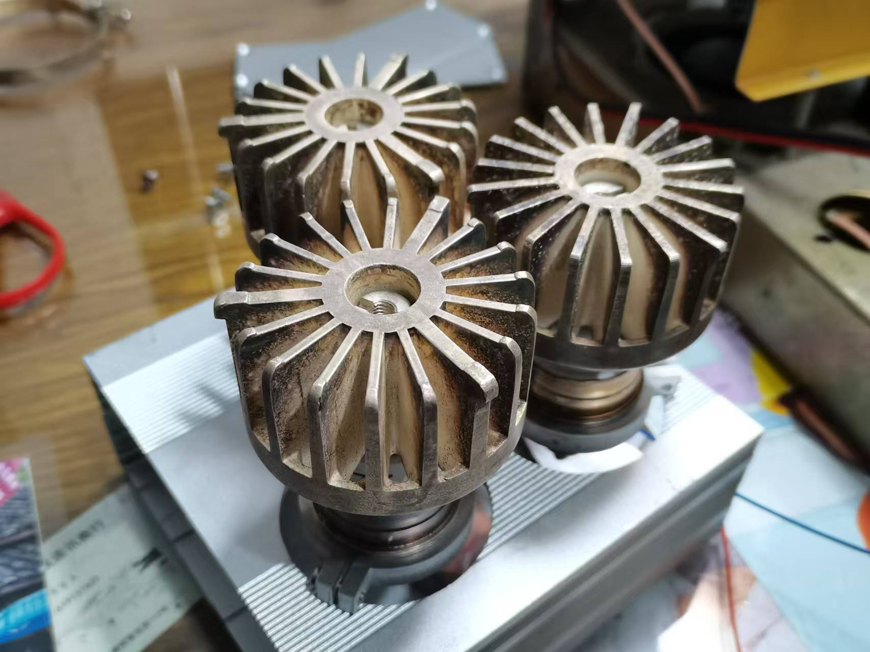

只看该作者 111楼 发表于: 2024-11-11
三个管子用的“三芯夹头板”,这个需要外加工了,自己在家搞不定的。

只看该作者 112楼 发表于: 2024-11-16
外加工的三芯管夹板回来了。感觉还是不错的哈

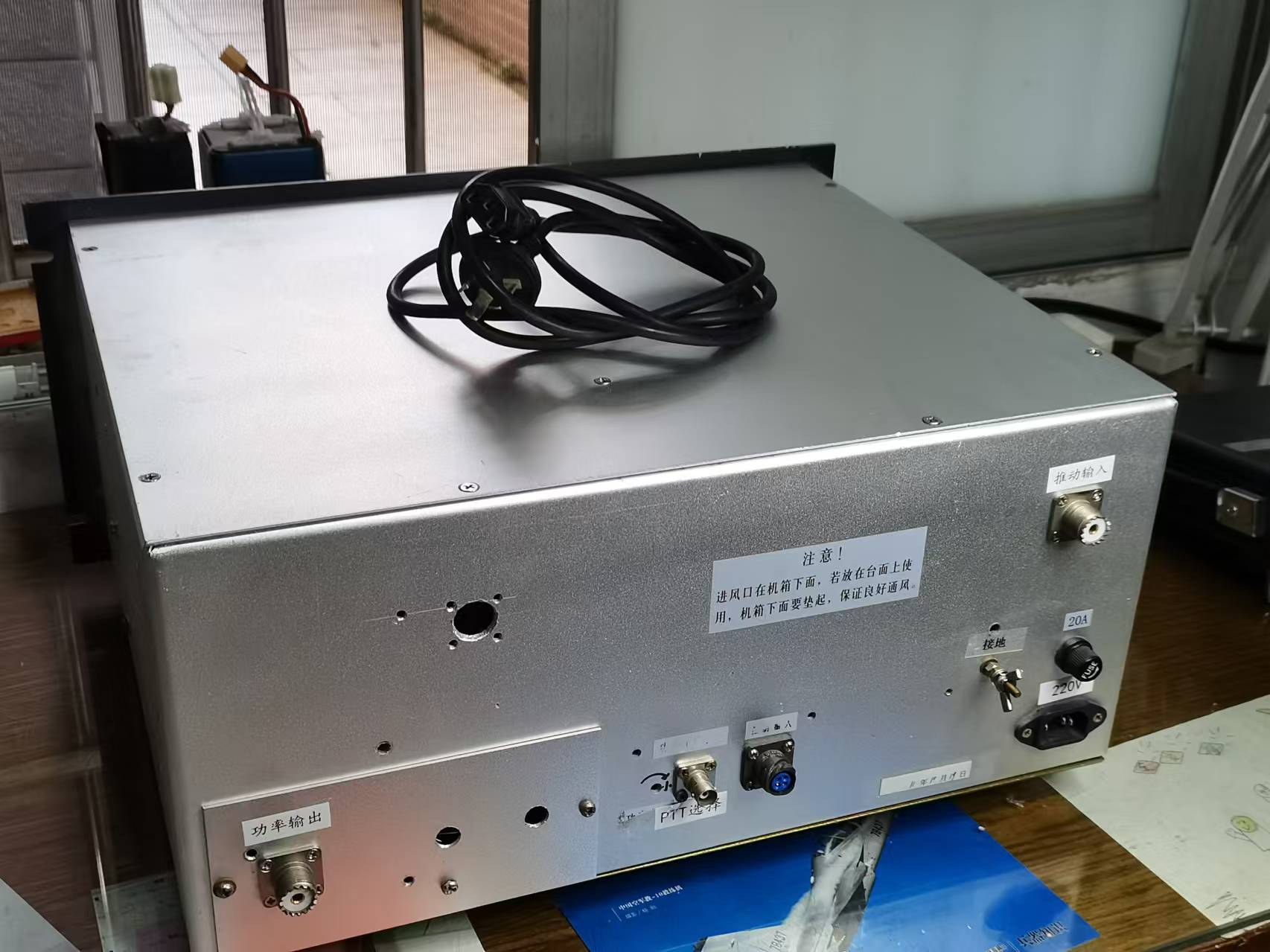

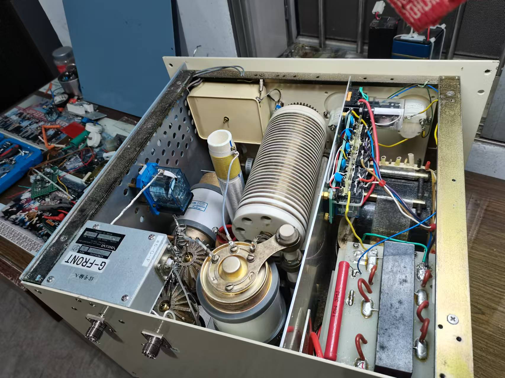

BD5IR  徐强  手机:13979660139

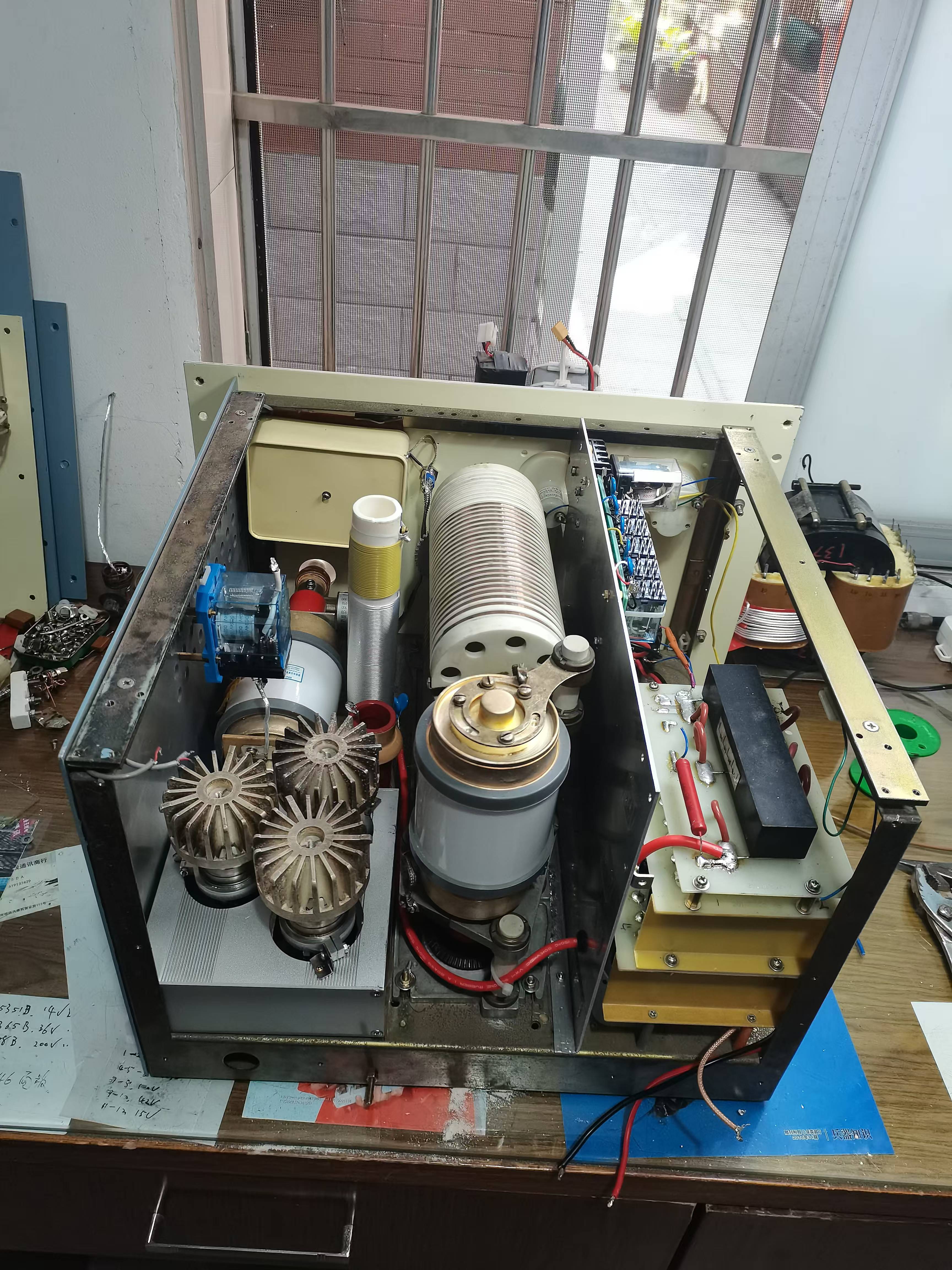

只看该作者 113楼 发表于: 2024-11-30
又有了进步

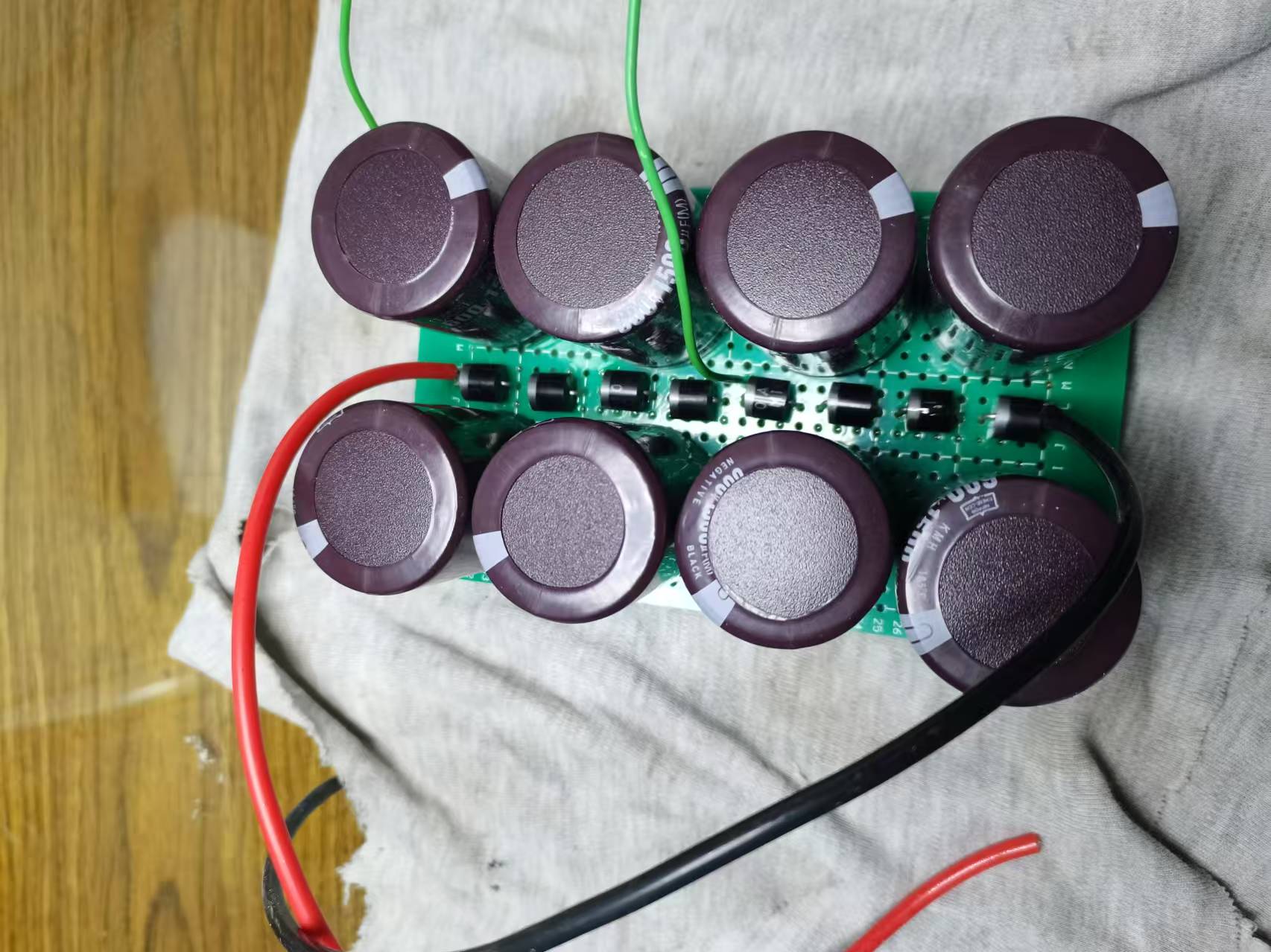

只看该作者 117楼 发表于: 2024-12-25
经过实践证明:原来1KW高频电源的高压供应电路采取的“四倍压整流”电路不适合这个功放,只好重新做一个两倍压的常规电路:
