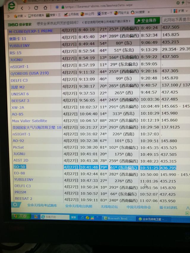

楼主好,我是新手,下载了你的软件2.4。感觉不错,但是发现一个问题,软件显示的过境时间和
heavens-above.com/AmateurSats.aspx 网站的过境时间不一样。比如so-50网站在4月27日9点左右没有过境,但是你的软件显示8:59:52--9:10:40过境。另外你的软件显示的过境时间有时候和网站时间也不相符。不知道是我不会用还是有bug,望赐教,谢谢!!!
离线bg0avi
205
只看该作者 121楼 发表于: 2019-04-27
回 何板桥 的帖子
何板桥:楼主好,我是新手,下载了你的软件2.4。感觉不错,但是发现一个问题,软件显示的过境时间和
heavens-above.com/AmateurSats.aspx 网站的过境时间不一样。比如so-50网站在4月27日9点左右没有过境,但是你 .. (2019-04-27 09:34)
有可能是网站上不显示仰角低于10度的过境数据,网站上在哪里设置我不知道,但是heavens above手机软件里面有设置选项,默认是10度。而追星软件不论仰角大小均列示出来。

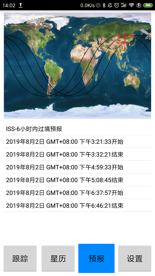

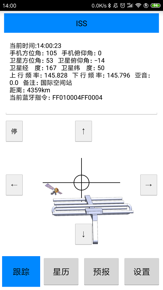

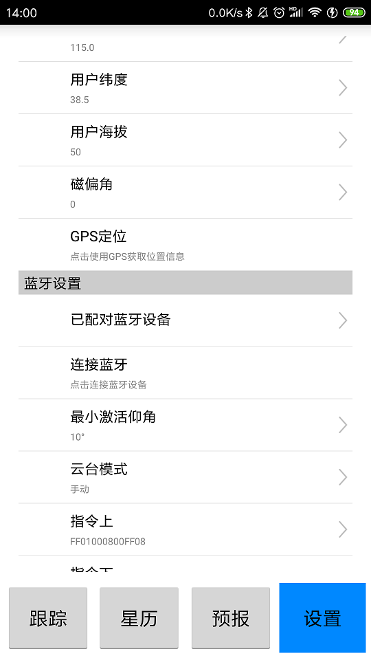

安卓手机指向跟踪卫星_追星3.0.zip (4304 K) 下载次数:71
20190804
追星3.0版
改进了星历管理方法,可以合并星历文件,可以手动添加星历。
增加了蓝牙串口的支持,无需root。可以用蓝牙转RS485控制云台转向。
改变了设置页面的版面,使用列表框,可以方便的增加设置项目。
