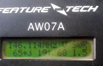

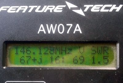

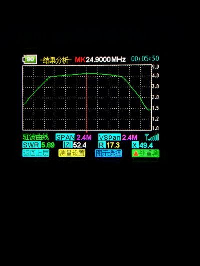

2m, 换了BG0ANO的设备来测
总体来讲, 基本能满足各业余波段的使用,如果有条件进一步微调下长度的话, 也许表现会更好。
再高的频率没法测了,但估计U段应该也没问题。
原因就是最低谐振点的频率比较低, 上面的奇数倍都应该能谐振。

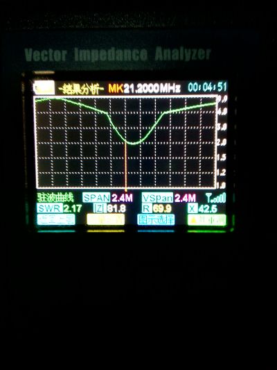

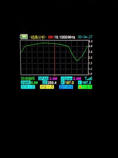

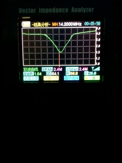

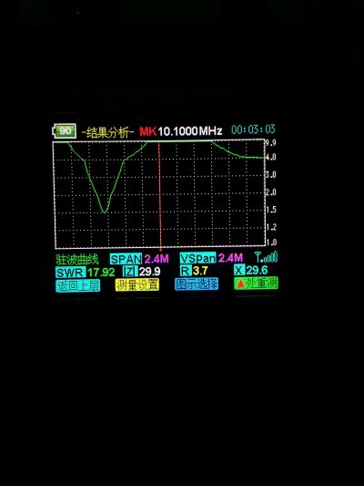

回 BD0AAI 的帖子
BD0AAI:[图片]
2015 CQWW SSB期间, BGAVK等人携高科技仪器来我处指导工作, 对天线进行了一次全面的测试,现将测试结果发上来,供大家批评指正。 (2015-11-02 21:38)
楼主说指导工作是客气了,纯学习来造访高老师是真情。

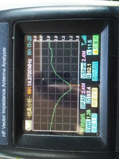

只看该作者 123楼 发表于: 2015-11-08

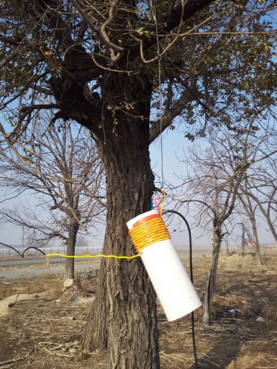

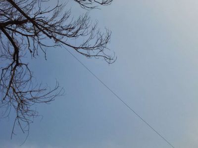

受楼主启发,继续研究树梢LOOP天线,那是荒野中的一片枯树林,常有野生动物出没,野外架电台,与狼共舞,不亦快哉!
感觉LOOP天线想把各波段住波都调低并非易事,尚需时日继续调教,就先将14.270调到住波1.25见图。
BG0AVK

只看该作者 124楼 发表于: 2015-11-08

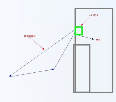

这种空心巴伦, 单波段的还行, 大尺寸的LOOP,频率范围大, 不容易调好, 建议还是买成品吧。
我以前也绕过这样的, 不行。
de BDØAAI 73

好吧,买成品比较理想。

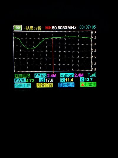

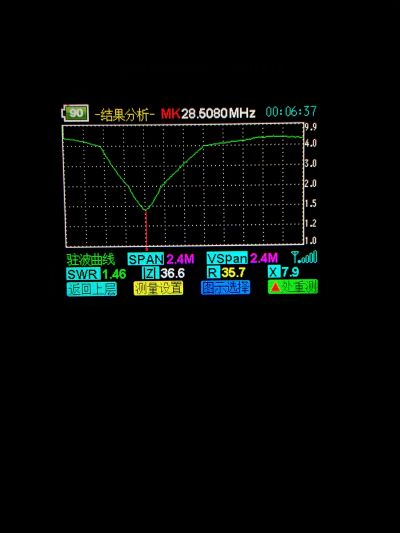

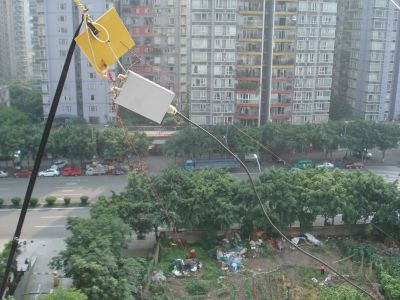

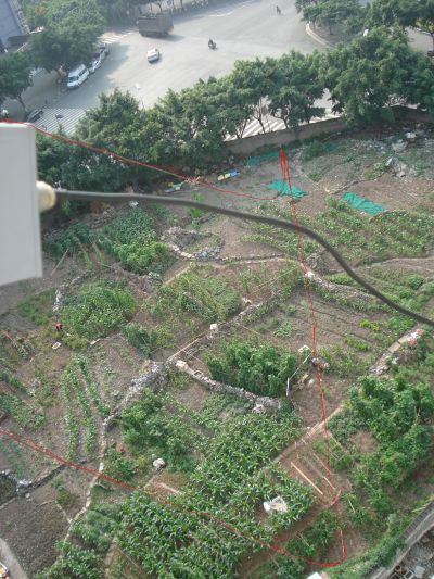

环境:10楼阳台到楼下一片临时菜地,然后回到阳台。从去年4月装上这副100多米(没法具体测量)大三角LOOP,一直用到现在,感觉接收上面很有优势,发射上不是很稳定。刚开始使用时,近地点角度靠右一些,当时的角度较好,后来拉绳断了后重新换了角度,效果就要差一些了。在之后拉绳又断过两次。每次拉绳断了重新拉线时,角度都有变化,现在的发射效率不如以前好了,接收还是不错,在城市里的低噪还能接受。
离线bg8hob
18
只看该作者 128楼 发表于: 2015-11-15

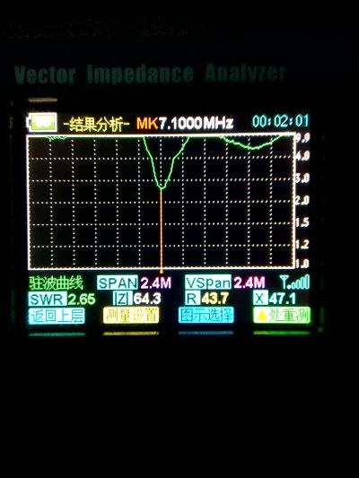

这是现在的驻波情况。

新疆场地宽阔而开阔,架设这天线真的很爽啊。
