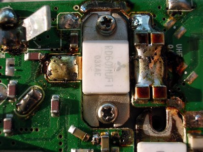

只看该作者 133楼 发表于: 2012-06-08
终于遇到U段功率低的故障了。
故障现象:UHF段发射功率得几瓦,接收正常。而其他各段收发都正常。
按照前面BG7NR介绍的经验,重点检查末级功放管。

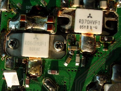

用万用表的X1档测量各末级管栅极电阻,测得UHF段末级管RD60HUF1的栅极对地电阻只得5欧姆,比较其他的都是几百欧姆以上的,断定是该管损坏。

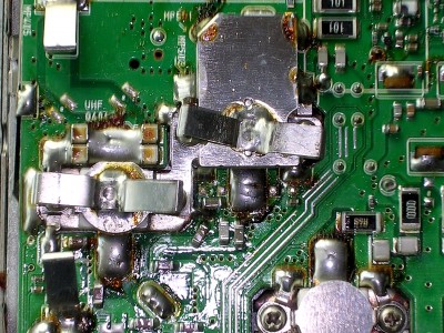

对PA板的结构进行观察,若要更换UHF的管子,不必把电路板拆下来,但必须把UHF和VHF管子上的屏蔽罩都同时拆下来。
经过一番努力终于揭开了屏蔽罩。

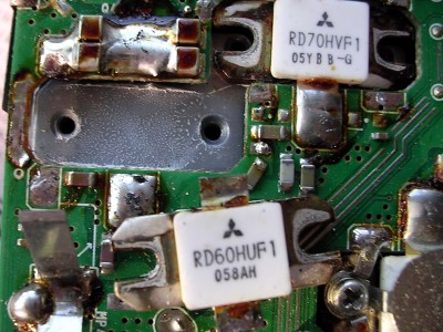

然后就焊开UHF功放管栅极和漏极的管脚,很顺利地就把旧管子拆卸出来了。

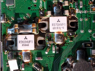

随后,按照反步骤,把新管子换上,换新管子前要注意在管子上预先涂上散热的硅脂。
然后,再恢复管子上的屏蔽罩,实践显示若不焊好屏蔽罩就试机,会造成发射功率不足的。
最后封盖开机,整机的发射功率已经恢复正常。
