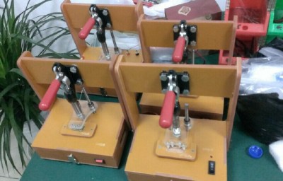

为108准备的几套模块检具回来了

没看明白,模具是这样的啊,没见过模具,能单个拍得清楚些看看咋回事呗,很好奇!

仔细看大概意思是些固定的触点,和电路板接触测试用的吧
有点想那种测试的触针吧   这个压力更大些接触更好吧    我理解的对么?请指教!

测试工装架,广东省是出产大户。

理解对了的
