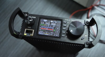

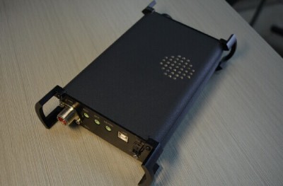

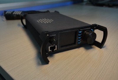

X108X1系列作品之一。它是一款一次变频短波收发信机。严格按照工业设计标准,优化设计的收发通道,提高了整体接收动态范围和信噪比;为了提升SSBCW收发性能,专门定制了军品级的晶体,用于制作中频晶体滤波器。X108机内配置了2.4k500HzSSBCW滤波器,该滤波器性能优异,可媲美商品机晶体滤波器,保证了本机优秀的中频特性。此外,本机还配置了AGCS表、功率驻波表、NB(模块)功能,能满足操作者日常使用需求。发射通道使用进口射频MOS管,机内APC电路能保证整机在各个频段的射频输出功率保持恒定水平,还可根据实际需要,调节输出功率大小,并具备高驻波保护功能。整机性能指标能满足国标、FCC(或CE)认证要求。
接收机特性
低噪音、一次变频超外差式接收机;
双平衡二极管混频器,提供优秀的动态范围;
接收灵敏度:0.2uV(前置放大器打开);
窄带双调谐带通滤波器,实现所有业余频段的覆盖(WARC频段);
6段发射低通滤波器,提供性能优良的滤波功能;
中频通道自动增益控制(AGC),提供恒定的中放增益;
可开关的前置放大器和衰减器;
性能优异的窄带中频晶体滤波器,矩形系数可达1.7
VFO工作模式,可异频工作;
提供S表、功率/驻波表显示;
可选NB功能模块;
可选前后面板把手;
发射机特性
功率可调,从1W~20W
专用射频功率管,性能优越;
高驻波保护,坚固耐用,安全可靠;
杂散辐射抑制度:≥40dBc
标准CW等幅报;
自动键码率可调;
接收频率范围:0.5~30MHz
发射频率范围:所有WARC波段(HAM频段)
工作模式:SSBJ3E
          CW A1A
          AM A3E
频率稳定度:1.0ppm @ -10~+60℃(标配)
            0.5ppm @ -20~+75℃(军规,选配)
接收灵敏度:0.2uV
选择性:
       SSB  2.4kHz(-6dB)
       CW   0.5kHz(-6dB)
动态范围:95dB
射频功率输出:20W
杂散抑制度:≥40dBc
载波抑制:≥45dBc
天线端口阻抗:50Ω
工作电压:12.5V~14.5V DC
工作电流
          接收  0.75Amax
          发射  7A  max
*注:最终技术状态,以发布套件的实际状态为准。
配备多功能数字手咪,可实现全功能控制、数字置频等操作;
配备USB端口,方便连接PC端,实现软件控制;
32频道存储;
RIT微调功能;
前后面板保护把手(选配);
主机质量:885g(不包含把手、手咪)
体积:120*45*180mm

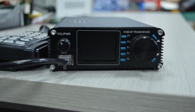

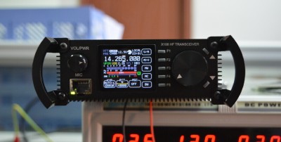

X108定妆照
量产型整体高清无¥#码:
