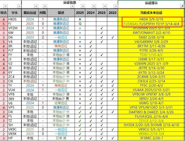

2025年2月,还是冬天,传播偏向于低波段,当然高波段也还算不错。本月QSO数量超过1600,其中900个是BA5CW 2025 ARRL DX CW SOAB HP有辅助 比赛QSO,经过两个月年度DXCC数量为175,和去年差不多。
新增一个DXCC,FJ/DK6AS 圣巴泰勒米,DXCC总数艰难地来到324
2025年3月DX:
其中HK0A是新字头,需重点关注
[ 此帖被BA5CW在2025-03-30 22:43重新编辑 ]

2025年3月,虽然气温忽上忽下,但DX意义上的春天还是如期而至,本月QSO数量超过900,其中300左右是RDXC和WPX SSB比赛打酱油时做的,工作还是那么忙,这两次比赛都没有时间参加,第一季度的三个月完成了203个DXCC,和去年保持一致,可惜ATNO HK0A和HJ4ADR/0都没有收到,他们条件比较差,而且SSB为主,这个每年都出现的DXCC以后还有很多机会的。
4月的DXCC中重点灌注笔者的另一ATNO VP2V

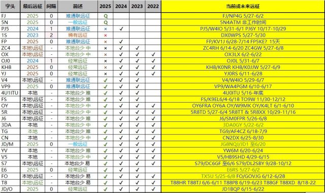

2025年5月,月个人QSO数量约1000,还在 BY5EA 2025 CQWPX CW MS HP比赛中操作了600多个QSO。年度DXCC 220,比去年同期少了5个,传播明显变差了,年度DXCC数量估计会有所下降。
全部年份统计中除了波段分增长到了2250外,DXCC预料之中5月后的几个月内不会有ATNO增加,就等10月份的CE0X远征了。
[font=微软雅黑  ]附:6月的DXCC主要远征列表:绿色的为已通联

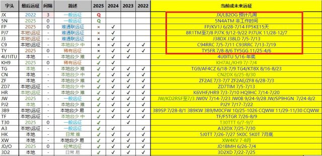

2025年6月,月个人QSO数量约1000+,还在BA5CW 2025 AACW SOAB checklog中操作了500多个QSO,和5月份几乎一样。年度DXCC 228,和去年上半年的231个DXCC也几乎一致,10米12米的传播越来越差,17mQSO多起来,说明传播高年已经过去,明显走下坡路了,估计10月份开始高波段还会有回弹,需要抓紧高峰的尾巴,但7、8两个月就不要想了,随便玩玩就好。
DXCC预料之中5月后的几个月内不会有ATNO增加,就等10月-11月份的3G0XQ(CE0\X)和AA7JV的PY0\P远征了。
附:7月的DXCC主要远征列表:绿色的为已通联,红框部分为本月可以重点关注的DX

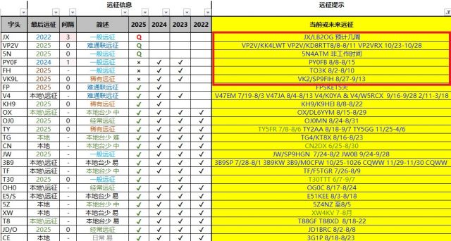

2025年7月,月个人QSO数量为1400,在B5HQ 2025 IARU HF CRAC HQ 嘉兴 20M SSB10M CW中操作了100多个QSO。年度DXCC 232,比去年同期的235个少3个。
总DXCC数量没有变化,意外的是连一个挑战分都没有增加,夏天的几个月内不会有ATNO增加是预料之中的,就等10月-11月份的3G0XQ(CE0\X)和AA7JV的PY0\P远征了。
附:8月的DXCC主要远征列表:绿色的为已通联,红框部分为本月可以重点关注的DX

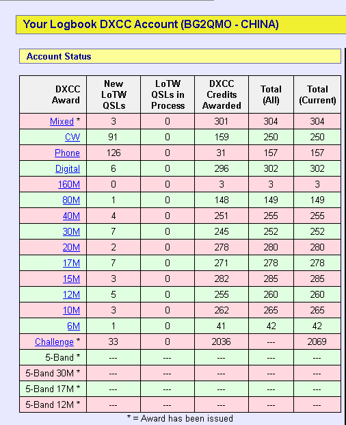

以前都是每月底截个图,以后紧跟大神的脚步也记录一下,整个七月只涨了两分,八月也没什么戏, 期待九月的3C0,  感谢YURIS老爷子。

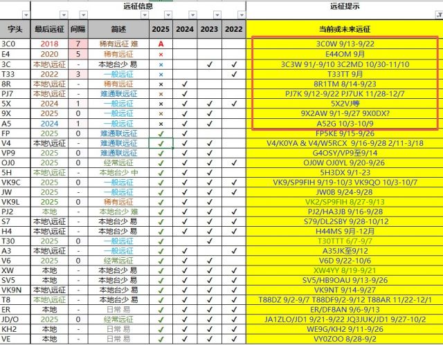

2025年8月个人QSO数量接近1800,2025年的QSO数量超过了1万,年度DXCC 235,比去年同期少6个,2025年已经确认是25太阳周期转向衰弱的年份,当然这个衰减是有一个过程的,还有约两年的时间才会降至比较低的状态。
夏天的两个月来总DXCC数量没有变化,仅增加了一个挑战分,9月份是DX转好的月份,应该可以有一些收获了。关于夏天为什么传播不好,今年的CTU有一个讲座说得比较清楚https://www.contestuniversity.com/wp-content/uploads/2025/05/Pg-41.-Solar-Cycle-25-Lessons-Learned-for-Amateur-Radio-WX6SWW.pdf ,WX6SWW分析了太阳自转和地球公转自转角度对传播的影响,也就是我们熟悉的11年周期,27天周期,四季的差异。
附:9月的DXCC主要远征列表:绿色的为该呼号已通联,红框部分为本月可以重点关注的DX,其中3C0W 是笔者的ATNO
和个人相关的未来远征:

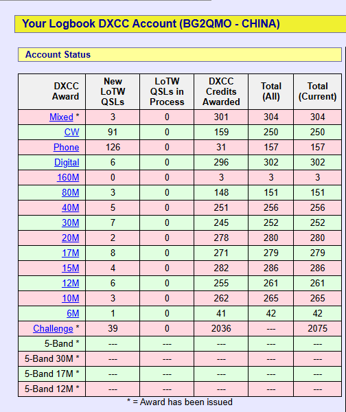

本月无新DXCC,只增加了6分。传播不好,甚至有时候一周都没开机, WAE比赛躲了两天,WW  DIGI 比赛特意也躲了两天。期待9月传播能好转, 3C0  全力以赴。
