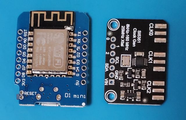

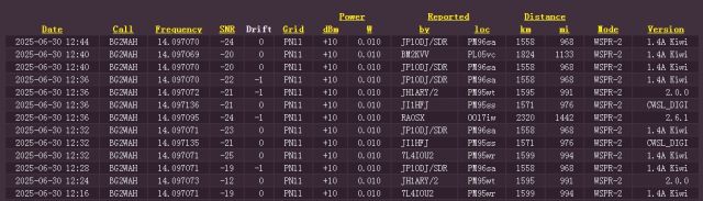

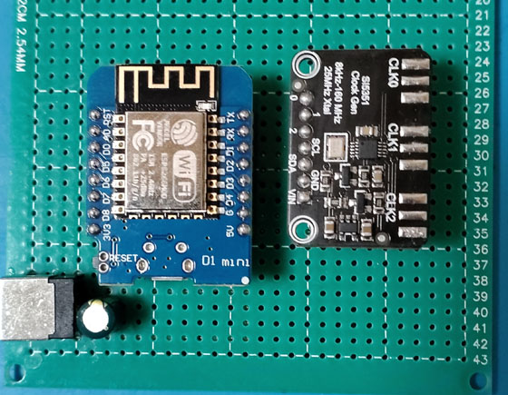

用洞洞板先搭个测试电路,未经滤波,一次竟然收到了4个
至少证明可行,后续加滤波器再试

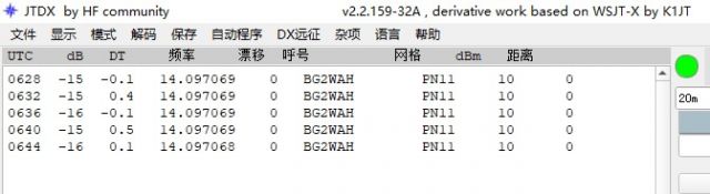

一次发送解码4条内容是Si5351的谐波造成,再加上距接收机太近,原作给的代码没问题,挺好!
ESP-8266连接WIFI读取网络时钟,同时控制Si5351输出相应频率,并对其调制,自定义呼号、网格、功率及频率,只要供电可不间断工作,无需人工值守
拉开距离后效果还是不错的

接收自己发射的wspr信号,我也试过。
会出现几个解码数据。
可能主要是,距离太近,信号太强。

Si5351直接输出,10mW一样可被解码

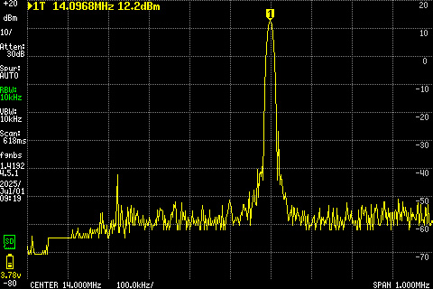

我用Si5351制作的高频信号源,在7兆,增加LPF之后,它输出的信号强度,好像只有5毫瓦左右。
您的si5351模块,发射的wspr信号,能被解码,很有意思啊!
您用的是什么天线?

12.2dBm约16.5mW,10mW说少了
输出未经滤波,通过180nF的隔直电容怼到天线上(未用同轴电缆),电源负极接地网
天线,5.18米长1平方的导线挂在鱼竿上,从阳台窗户伸出,向北倾斜约十几度,2根5米多一点的地网,展开部分约1米长,剩余盘成环状随意放在室内,天线距地平面距离约20米,谐振点只能说接近14MHz
您说的5mW的输出功率确实有点小,如果确定Si5351是正品,看看代码中输出端漏电流,可选2/4/6/8mA,是不是电流太小了
实验证明此法可行,后续正儿八经的做块PCB,当然,滤波器必须有

我用的Si5351模块信号源,软件源代码的数据,设置的是2mA。
应该是这个原因,输出信号强度,比较小。
我用的测量仪器,是tinySa和同轴衰减器。也没去计量测试所校准过。
测量数据,我不知道准不准确。
高精度的测量仪器,各种费用的合计,太高了。我不会玩儿的。

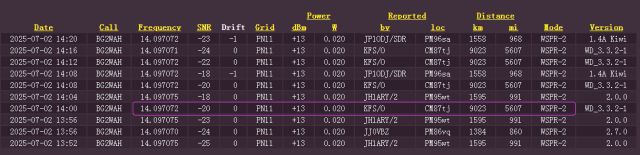

昨晚开机测试,12dBm最远解码距离2241公里,玩儿小功率其实玩儿的是天线
为了降低对天线的要求,应该加个放大器,把功率增加到20dBm

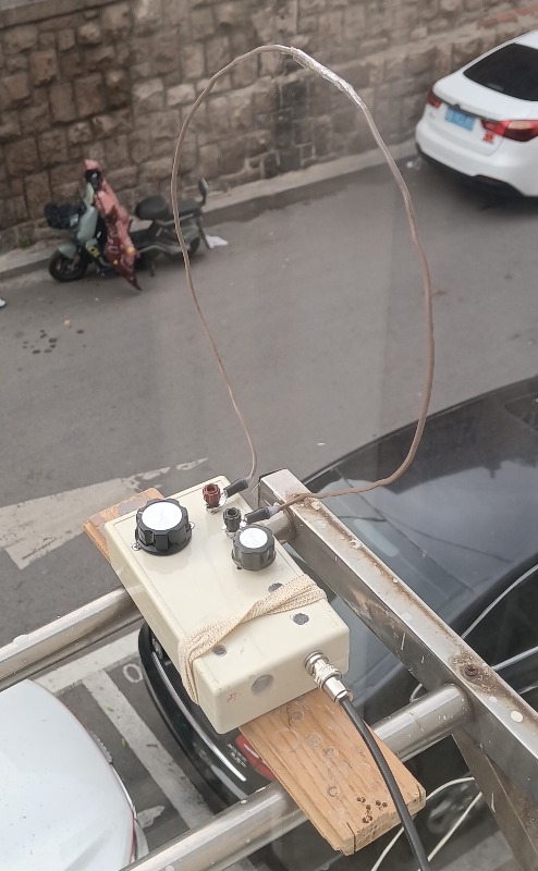

在14兆,我用尺寸非常小的单小环天线,放在二楼窗台外面,发射过1瓦功率的wspr beacon。
被日本台解码了一次。(我以为,是不可能。被解码数据,打脸了。)
因此,用wspr beacon,测试微型天线,也是可以的。
由于小环的尺寸太小,直径约30厘米。它的带宽也非常窄,谐振曲线,像个钉子。

KFS/Q 懵了,查不到是哪里,是不是真实的
从"KF"上看像是美国

KFS是美国的专业台。还有KPH。
它们的解码能力,都在世界排名TOP200里面。

再请教个问题,您是否收到过"QM8"开头的WSPR beacon台,我是无意收到的,从接收报告上看,距我这里1.3万里,以为是恶作剧未截屏
另外,重庆有位台友也在玩这个,KFS/O距他那里1万多公里,同时也被"CM8"开头的台解码,查了好像是古巴
这个季节玩DX想通美洲地区不要错过,20米段开通时间约20:45至22:00,感兴趣的可以试下
