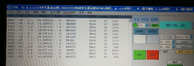

今天,在20米波段,只是接收,wspr的解码情况…
G90S,两单元三角形环形天线。
