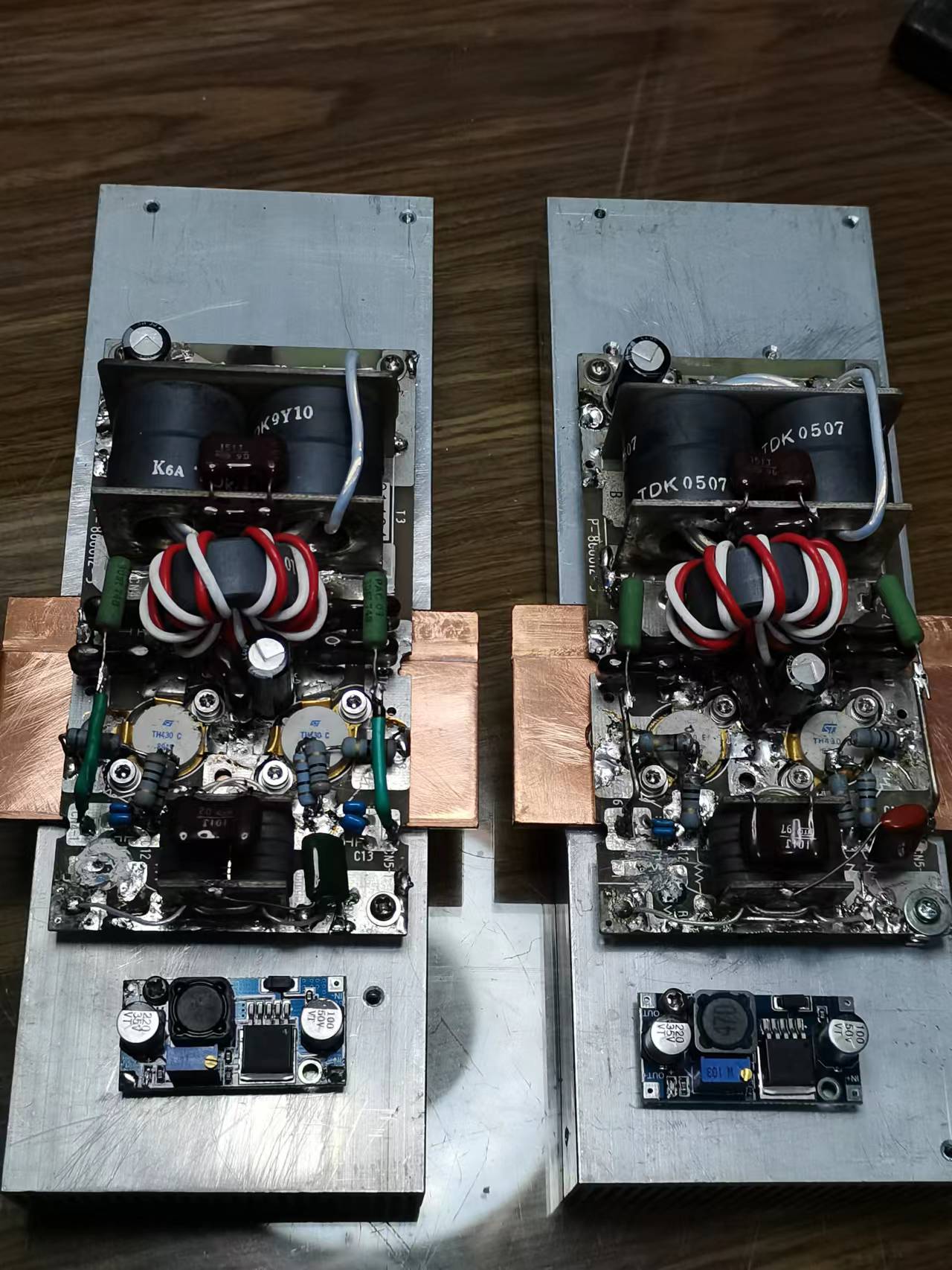

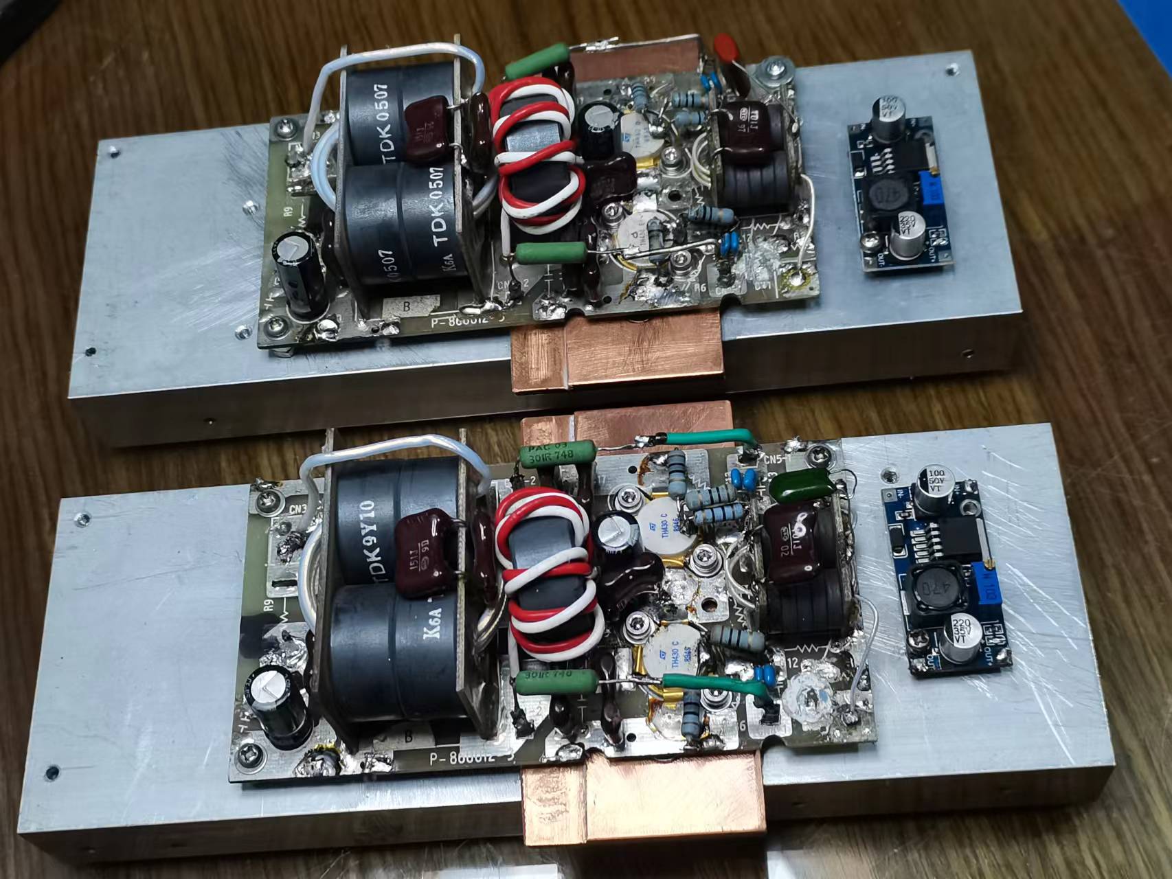

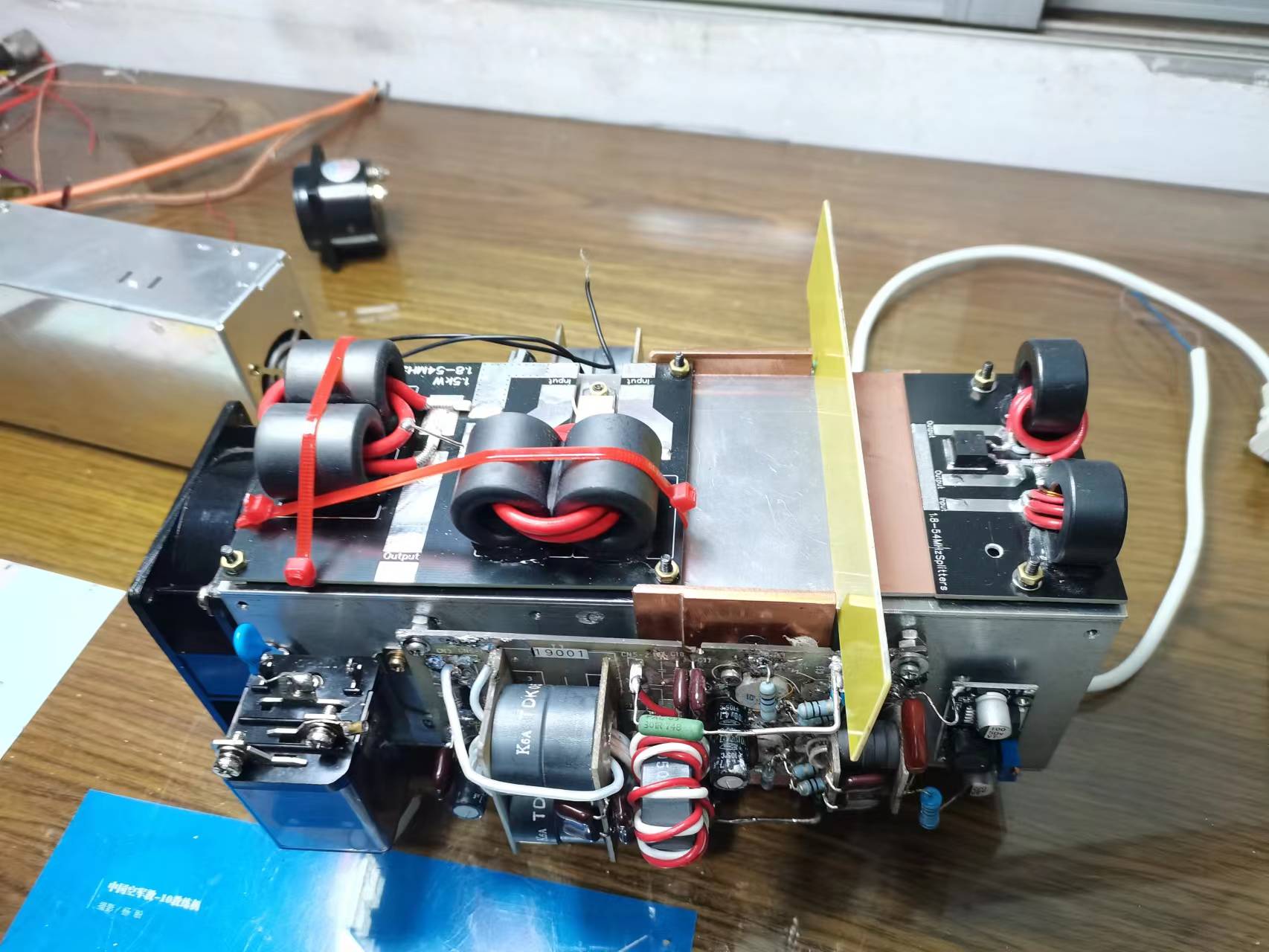

每天都要有进步,紫铜扩热块与散热器,功放板结合完毕。攻螺纹是个费力的活计啊。

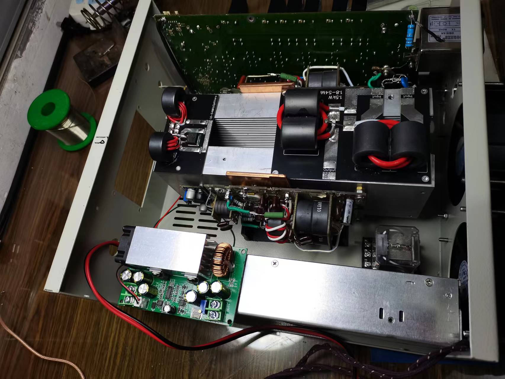

下午把电源和散热器组合体固定好了,其他部件等加工的铝板回来以后再插空固定了。
明天开始调整单板的工作点,争取试着推动一下看看两路能不能各波段均衡输出。

看来33A的电流供电有些不够哈,希望是电流表指示有误。要不然只好是外接电源啦。

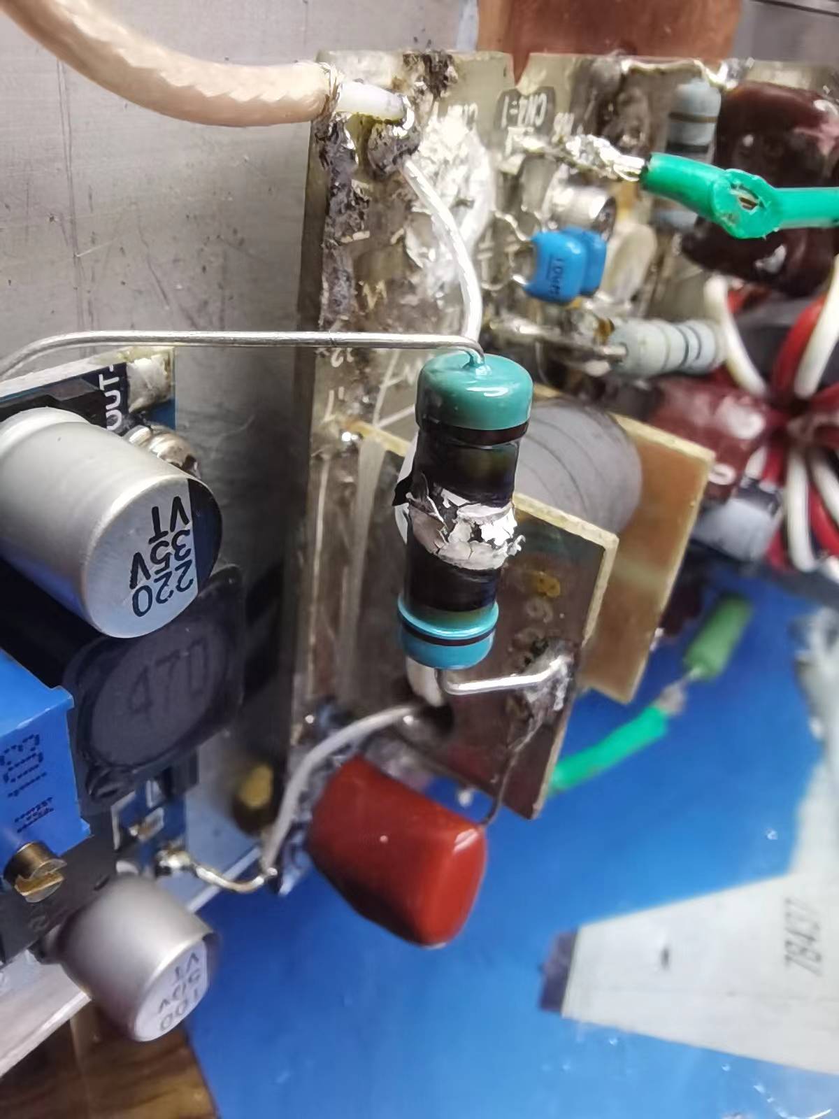

哦嚯!烧了。-----一块DC/DC降压板引发的“血案”。

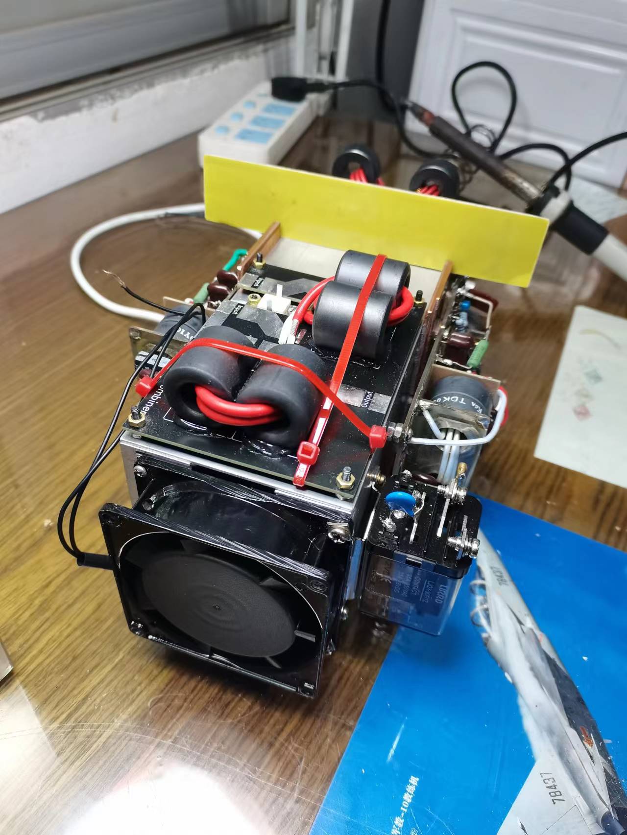

管子“炸”怕了,还是做一个单板的带低通功放吧。这个机箱留下来做另外的电子管功放用。
买低通去啦!

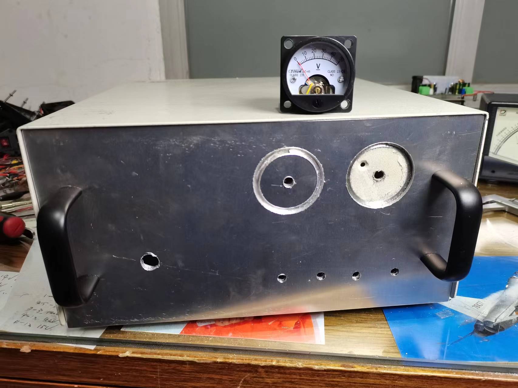

开表头孔遇到“硬茬”了,手电钻夹45的扩孔钻打铝板还可以,铁板的基板就费劲啦。明天用“排孔”工艺解决它。
