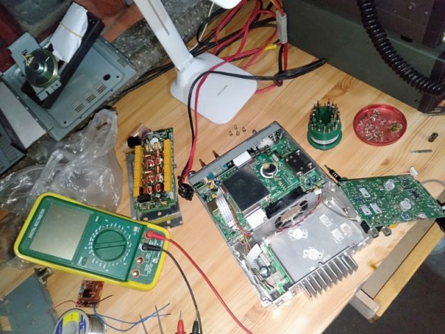

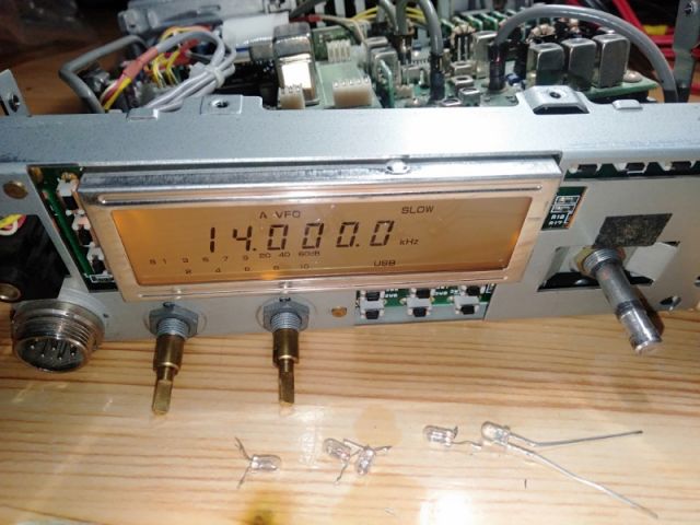

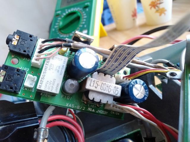

TS50真趴窝了
屏灯坏了,四个一起坏,看电路是两两串联再并联的,很奇怪会一起坏。
原来是钨丝灯泡,不喜欢,用直径3mm白发黄LED替换,几何尺寸刚好。
实测屏灯供电电压10.8v,白发黄led工作电流20ma电压1.8-2v,两两串并再串一只270欧电阻串入原电路,实测每个管子电压2.1v多,应该扛得住。
换完灯光还是很漂亮的,摆弄面板时不知哪里碰了一下,全机无电。
手真欠。。。
发射部分拆光了才看到电源输入部分,目测一个25v电容爆浆了,滤波的,应该是以前啥时候坏的吧,这次没听见动静。拆了,手边没东西,只能明天去矿区找个电子垃圾拆了。
折腾到三点了,困,睡觉

今早11点多,用725抄收到BG9CA在14270呼叫,回答后确认他清楚的抄收我的呼号,我不太确定他是BG9CA还是BG9?CA,背噪还是很大,可喜的一步。

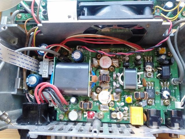

TS50发射板上13.8电源进来有个25V220UF电解电容爆裂了,编号C27,找不到相同的,用16V220UF替代,仍不开机。
一人一车一电台

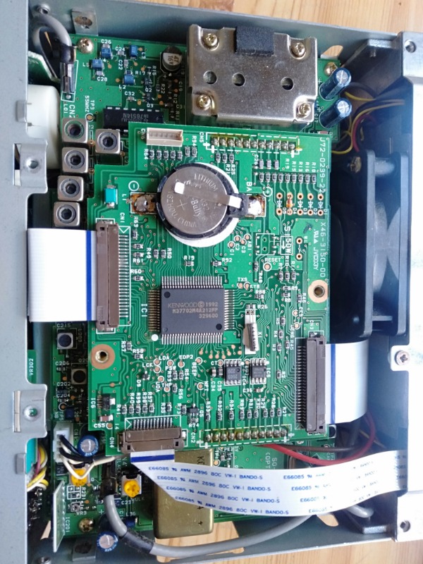

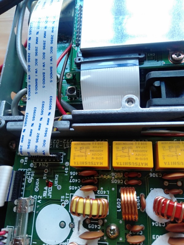

CPU板没电,除了刚换的纽扣电池有3v左右电压。
天线输出这个板上,CN3排线从电源板过来,只有第二脚有13.8v电压,其他无电。CN4插座排线去往CPU板。
一人一车一电台
离线bg9kr
2473

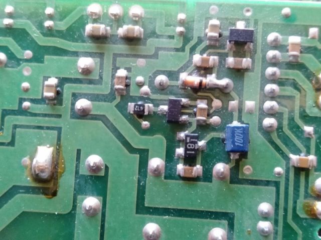

只看该作者 113楼 发表于: 2021-11-20
cn4各脚无电。
怀疑故障在电源板,这个板上能出故障的像是三极管的三个元件,太小,其中一个丝印30 21,查不到信息,贴几张照片,马老师给把把脉。

2473
只看该作者 114楼 发表于: 2021-11-20
马大夫来悬丝诊个脉

插队记录一下TS-50的维修过程
TS-50 背光灯坏,准备更换。
方案是用白色发黄光的直径3mmLED替换原来的钨丝灯泡
原有灯泡工四只,两两串联后再并联,在线测量供电电压10.8V,这款LED额定电压1.8-2V电流20ma,仍然两串两并,原电路板安装,但是最后需要接一个降压电阻后再介入原电路正极,我用了270欧的,实测二极管电压2.1V
替换完成,安装面板时金属支架碰触到不明位置导致无法开机。
重庆BG8IL共享了维修手册等全套资料、酒泉BG9ABQ指导了维修思路和切入点,现已修复,由衷感谢两位HAM!
维修思路:
因碰触断路造成无法开机,首先怀疑电源保险管F101,经查完好。13.8外线进来在功放板上有个25V220UF电容爆裂,更换,看漏浆情况和本次故障无关。测电源板上IC101(UPC7805H)、IC102(UPC7808H),无电压输出,认为供电有问题,没有给后续电路提供电源导致不开机,重点检查电源板。
电源板只有上述两个IC、Q101(DTC143TK)、Q102(DTC114EK),及两个二极管,其他阻容件一般不坏,因在线测量难以准确判定晶体管元件好坏,在此耽误较多时间。
其中Q101第1脚GND接地,但电源板设计的是利用固定螺丝通过机壳与同一板上的另一地线连接,一旦拆下电路板将断路,小讨厌,直接上跨接线了。
反复测量电源板没有发现可以明确的故障点,始终没有5V、8V电源输出。
经BG9ABQ研究图纸提醒,TS-50CPU需要5V供电,这个电源直接供给CPU,不参与其他任何控制,应由此下手。
高手就是高手,总能在杂乱无章中找头绪,事实证明这思路那是相当的正确。
测量CPU3脚5脚无5V供电,查供电IC6(7805)无输出,无输入,沿软排线查到滤波板上插座CN4,无13.8V电压,查插座CN3有13.8V电压,问题在CN3和CN4之间的电路,最终查到13.8V回路印板铜箔一道细微裂痕。。。。。故障修复。
真是万幸,哪怕坏个最普通的啥管子,我这山沟沟里也找不见,总不能拆人家电视机去。
