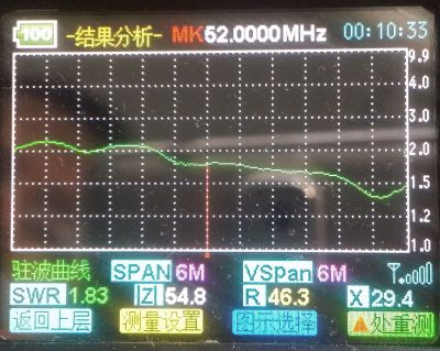

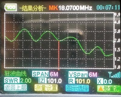

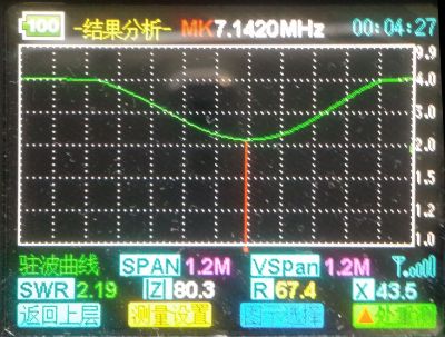

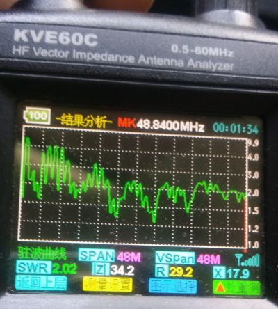

只看该作者 109楼 发表于: 2015-11-02

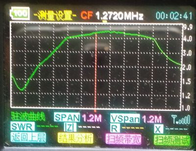

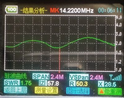

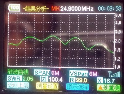

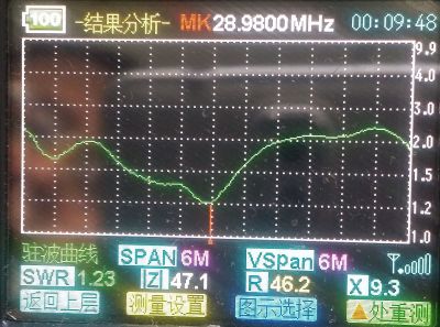

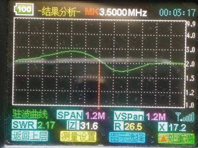

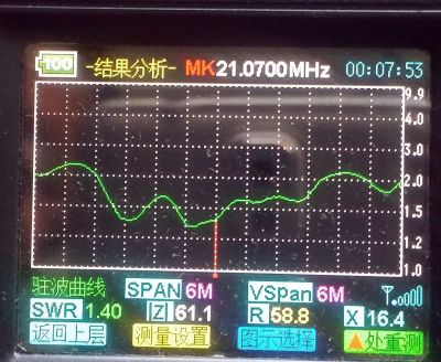

2015 CQWW SSB期间, BGAVK等人携高科技仪器来我处指导工作, 对天线进行了一次全面的测试,现将测试结果发上来,供大家批评指正。
de BDØAAI 73
离线BD0AAI
3050
只看该作者 110楼 发表于: 2015-11-02
这是检测道德最低谐振点, 由于条件所限,只能架到200米多点, 所以谐振点偏低, 有条件搞到160米, 或者再大点搞到320米就会更理想了
de BDØAAI 73

只看该作者 111楼 发表于: 2015-11-02
这是80米
de BDØAAI 73

只看该作者 112楼 发表于: 2015-11-02
40m
de BDØAAI 73

只看该作者 114楼 发表于: 2015-11-02
20m
de BDØAAI 73

只看该作者 115楼 发表于: 2015-11-02
17m
de BDØAAI 73

只看该作者 116楼 发表于: 2015-11-02
15m
de BDØAAI 73

只看该作者 117楼 发表于: 2015-11-02
12m
de BDØAAI 73

只看该作者 118楼 发表于: 2015-11-02
10m
de BDØAAI 73

只看该作者 119楼 发表于: 2015-11-02
6m
de BDØAAI 73
