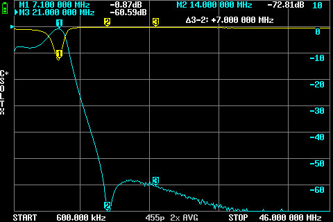

不另开贴,借楼主宝地

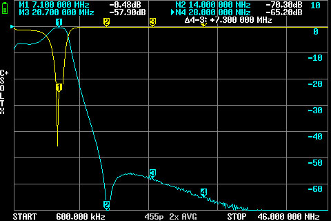

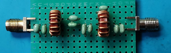

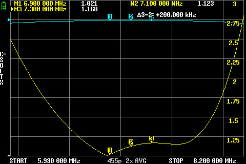

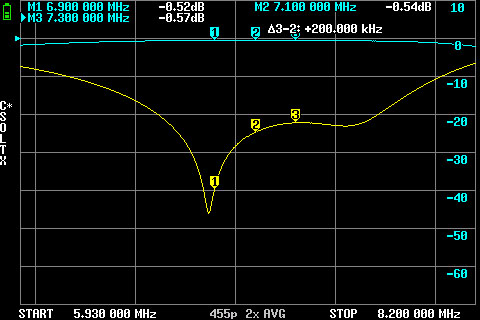

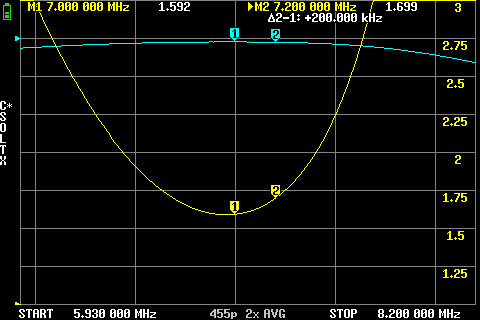

Si5351模块在途,先搭个滤波器
带外衰减满意
带内损耗太大
驻波超标,有闲功夫做块PCB,数值再做调整,希望能好些
[ 此帖被BG2WAH在2025-06-26 19:52重新编辑 ]

只看该作者 85楼 发表于: 06-27
带外
带内
驻波
[ 此帖被BG2WAH在2025-06-27 17:10重新编辑 ]

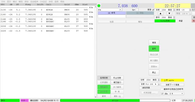

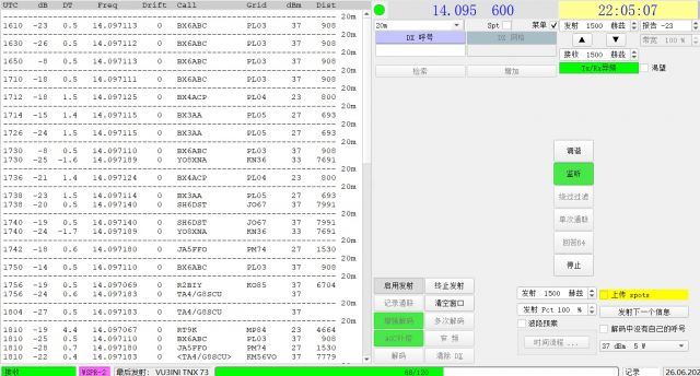

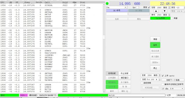

昨天晚上,我把电脑和电台开了一晚上,JTDX软件解码模式选择WSPR-2模式,频率选择20米波段上的14.0956000MHZ,开启接收。早上起来,看到液晶屏上显示了如下截图上的内容.
楼主来看看,这些电台发射的功率有多大?

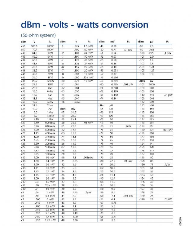

3750
只看该作者 87楼 发表于: 06-27
@BA9BF
这是dBm和瓦的对照表。您看看吧。
例如:
+37dBm=5瓦。
+33dBm=2瓦。
+30dBm=1瓦。
+27dBm=500毫瓦。
+23dBm=200毫瓦。
+20dBm=100毫瓦。
+17dBm=50毫瓦。

回波损耗与电压驻波比_工具表.pdf (30 K) 下载次数:2
dBm-伏特-瓦特转换_工具表.pdf (76 K) 下载次数:1

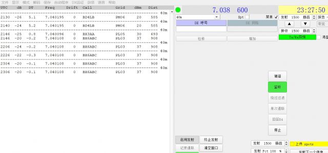

刚才看看,有增加了两行解码信号!
Email: ba9bf@163.com

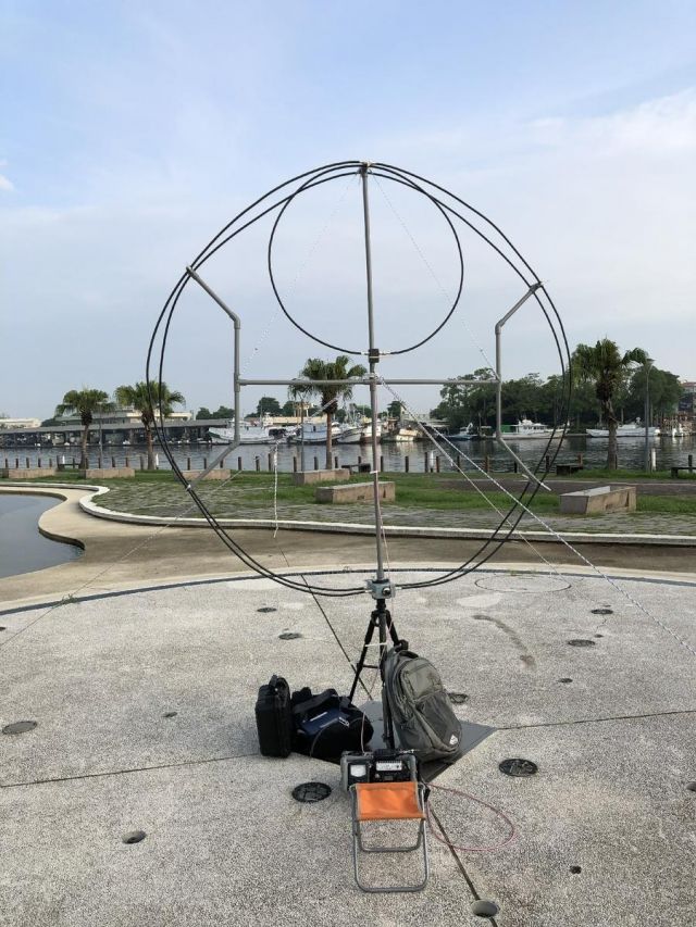

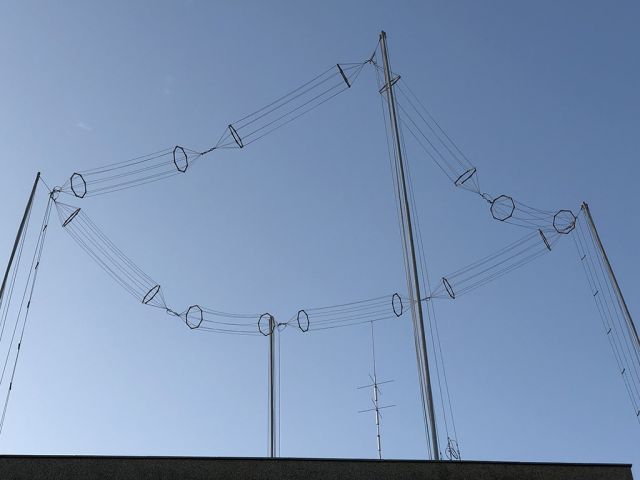

在https://www.qrz.com/db/BX6ABC网站上看到BX6ABC台站的大概天线情况是如下截图样式的!也许现在有所改良吧!仅供大家参考而已!

离线bd4lb
3750
只看该作者 94楼 发表于: 06-28
@BA9BF
谢谢您的解码数据。
看来,我wspr beacon发射机的时间精度,还需要改进~
我会长期测试,发射功率也会越来越小……
本帖提到的人: @BA9BF

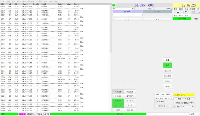

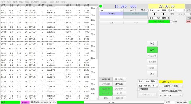

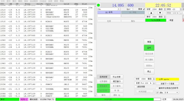

只看该作者 98楼 发表于: 06-29

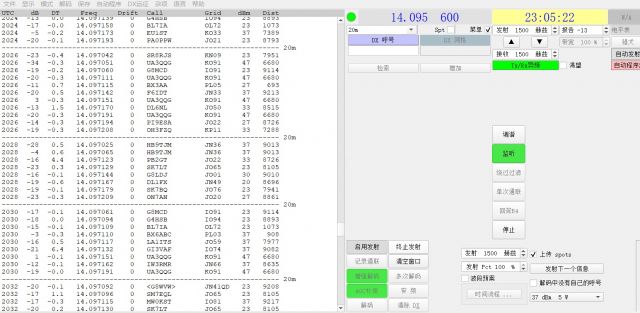

    昨天晚上,打开机子又守听了一下14.09560MHZ的WSPR-2模式下的信号,解码的最强信号是:3dB   最弱的是:-34dB。随便截取了两张图片,现在分享给喜欢玩WSPR-2模式的同好!以供大家参考!
从解码文字上看,也搞不清楚各位HAM使用的是多大功率发射的?没看到楼主在20米频点上的落地信号!
离线bd4lb
3750
只看该作者 99楼 发表于: 06-29
@BA9BF
谢谢分享~
解码数据,是否上传,您自愿。
上传的话,能让发射信号的友台,看到被解码了。
昨晚,在7.0386兆,我测试50毫瓦功率的wspr beacon。有四次被解码。
我对40米波段,更感兴趣。主要在7.0386兆,玩儿。
