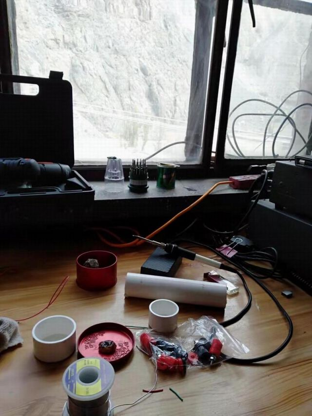

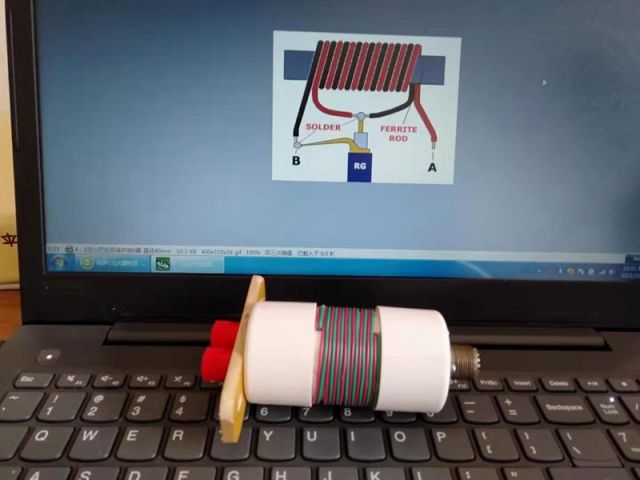

做了个1:4巴伦

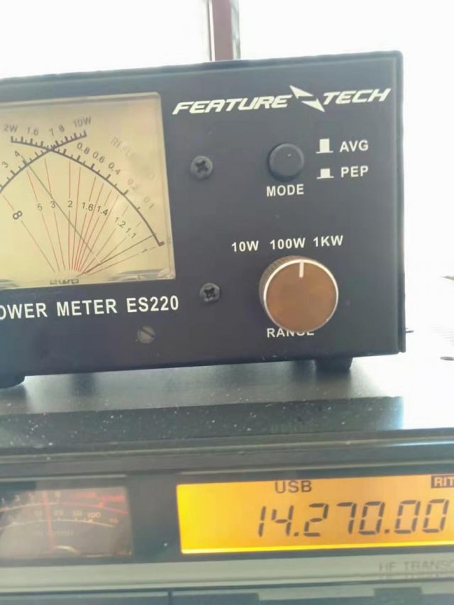

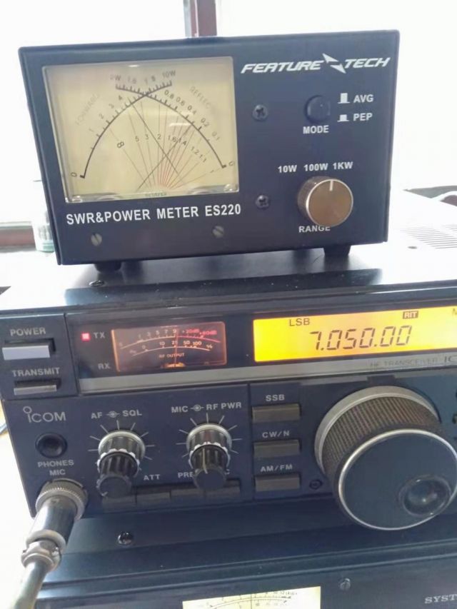

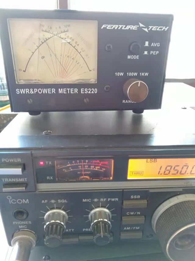

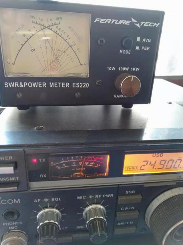

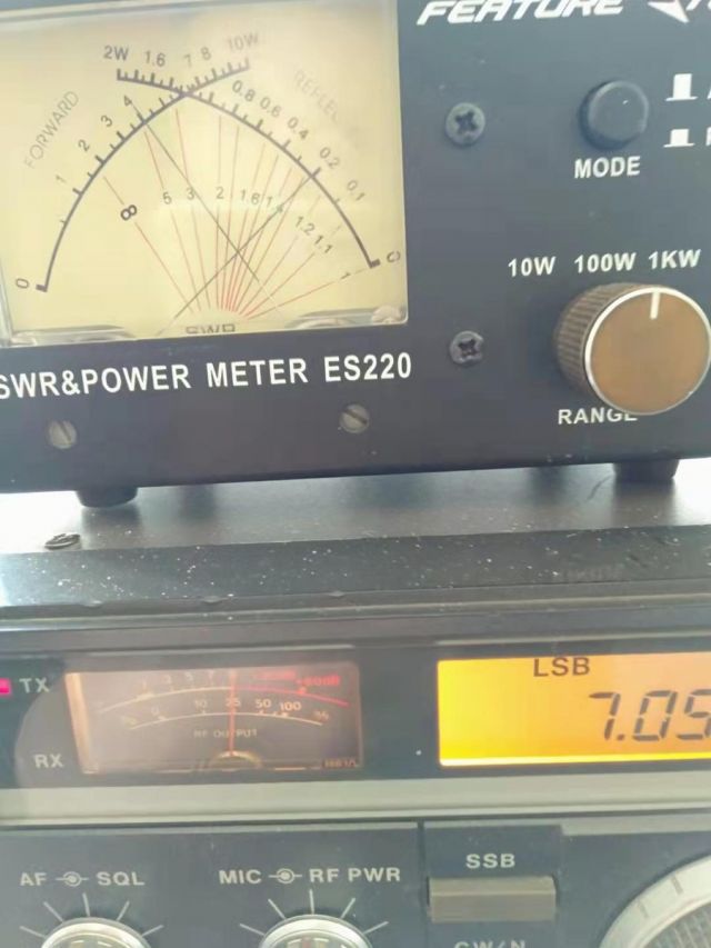

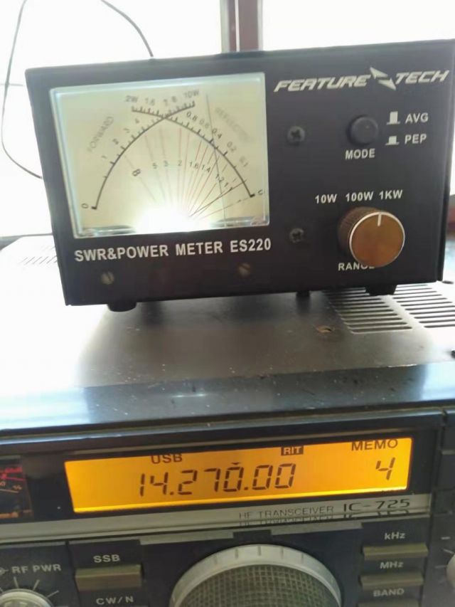

驻波测试: 除了1.8MHZ高得离谱,常用的14270在1.2--1.3左右,7050在2左右,其他波段最高1.8
这是振子挂在女儿墙上的测试,明天再去找杆子,架起来不知道怎样。

只看该作者 88楼 发表于: 2021-10-16

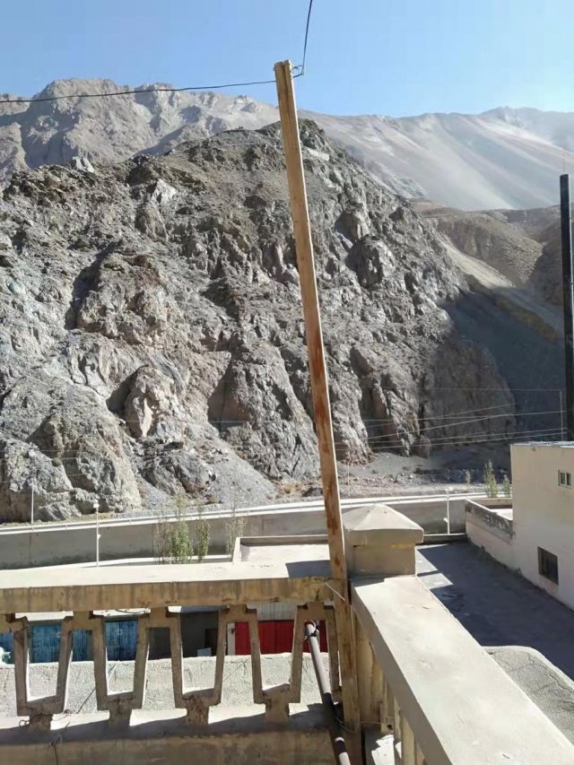

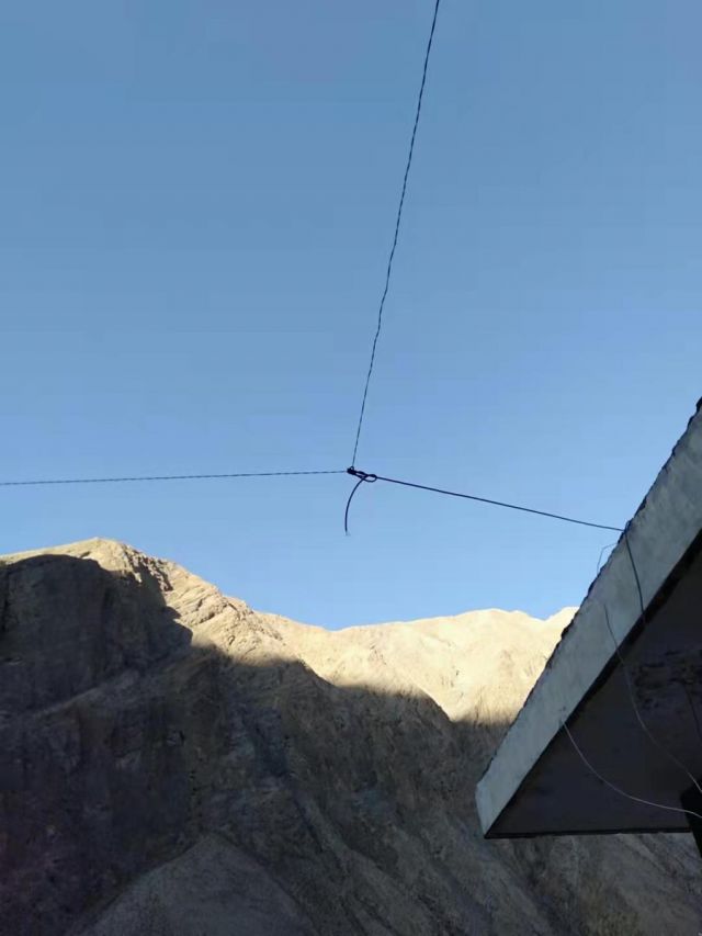

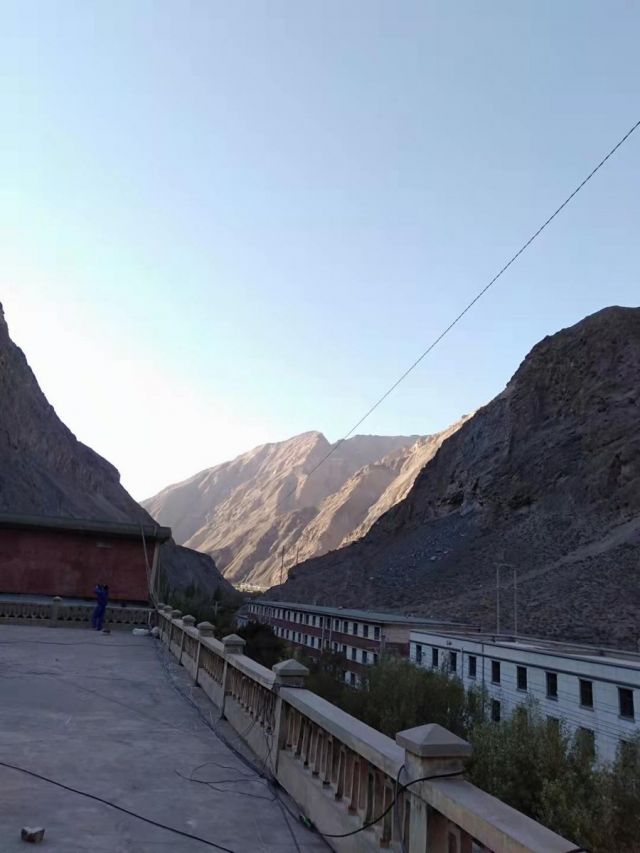

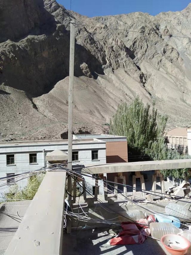

昨天贴地LOOP测试的驻波还是很不错的,对于这次毫无策划完全根据场地胡扯乱拉的振子来说,这驻波简直就是上苍特别垂爱,一蒙就准,这里得行礼作揖感激一下。
今早八点多,大客车司机送完工人回来,带来木方两根,拿在手里觉得挺长,感觉有四米,但架起来看着咋就那么低呢?  视觉误差?
先把昨天挂在女儿墙上的振子原封不动的拉起来,样子如图,驻波翻脸了,直接干到6以上,7050、14270都大,仍然是7050大于14270

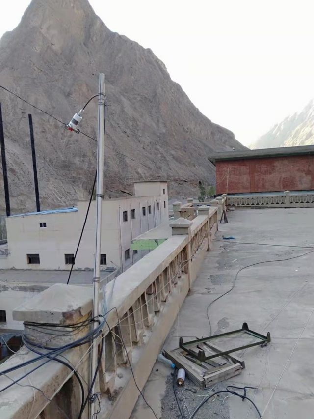

下图是振子架高后的样子,昨天驻波都小的时候是振子挂在女儿墙上,就是花砖砌筑的水泥护栏
一人一车一电台
离线bg9kr
2473
只看该作者 89楼 发表于: 2021-10-16

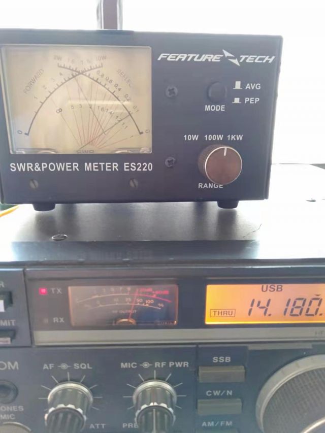

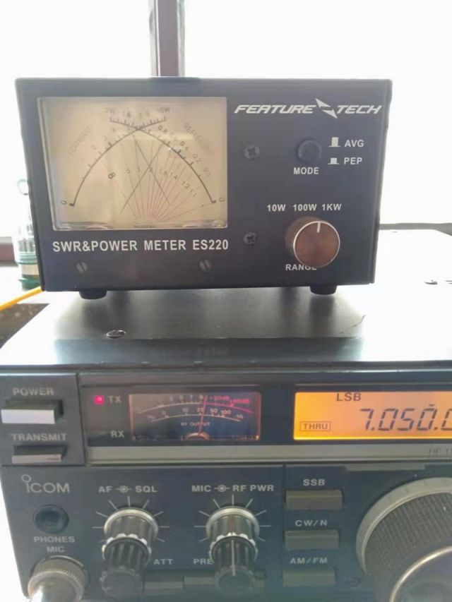

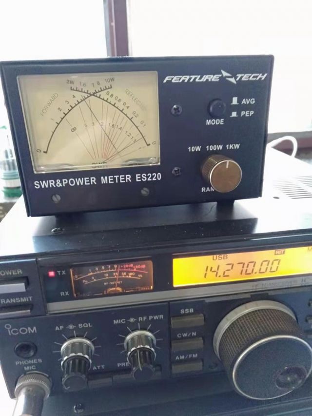

由于振子太长,下垂比较厉害,反正振子没有设计长度,实践是检验真理的唯一标准,先给剪一刀试试。
拉紧振子胡乱剪了一刀,大概长度有2米多,再测,14M驻波1.1,太理想了,7050驻波1.6,略高。
有点迷茫了,感觉应该继续再剪一刀,但是又怕把14270剪坏了,暂缓,贴图请大佬们给个意见

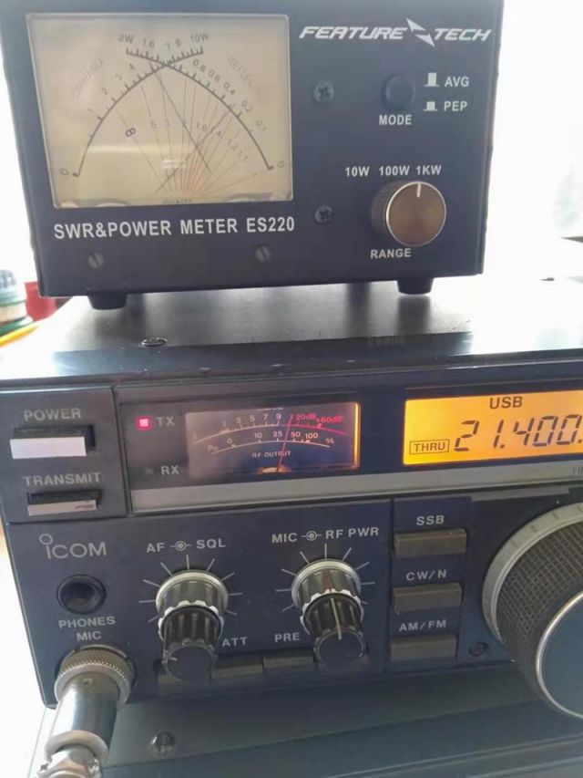

只看该作者 91楼 发表于: 2021-10-16

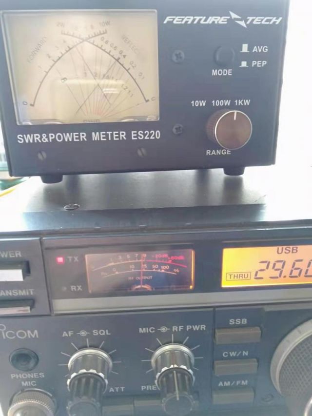

没忍住,又上去剪了一刀,剪掉12厘米。
1.8-5以上
3.5-3以上
7050-1.6
14270不到1.1
21.1-1.5
21.145-1.3
24.5-1.7
29.6-2.5

离线bg9kr
2473

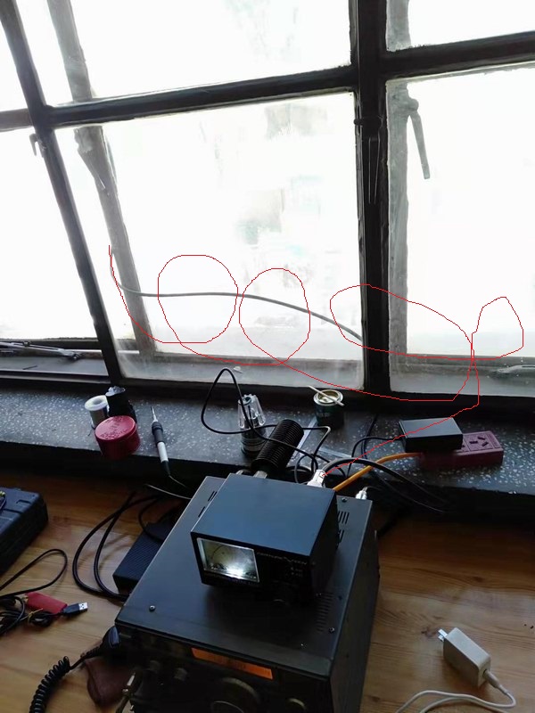

只看该作者 95楼 发表于: 2021-10-16
无意中发现这个LOOP天线受馈线形状影响很大。
住三楼,天线架在四楼顶,振子距离楼顶高点3米多不足4米,低点2米多。 馈线50-5,15米长,多余的线绕成圈放在双层窗户之间,为了避免产生扼流圈效应,特意把馈线圈圈拉开了些距离,实测了上述驻波值。
刚才为了美观一点,把多余馈线从窗户里拉出来扔到桌子后面,驻波又降低了,14270-50W发射驻波轻微起表,算是1.05吧,100W发射驻波也没达到1.1,其他各频段驻波整体降低,哪位大佬熟悉这个天线原理给指点一下这个现象的由来
这个功率表可能有问题了,指针都打过头了
