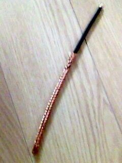

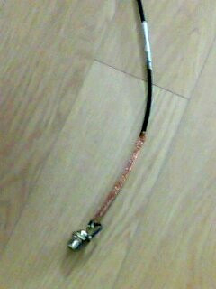

终于可以发帖提问了,好久不见梦想天堂老师的回答了,不知原来的电话是否还在使用,近一个月来反复从头到尾看过2次帖子,感觉每次都有新的收获,看完有意犹未尽的感觉。用还差不多的50-5,128编无氧铜网馈线也仔细的自制了2根(11节与15节的),但架设上受环境限制都不理想。其中11节的安装靠在1楼门头招牌上。周围7层建筑密集;15节的架设在3楼阳台外离开20CM位置。周围50米都有7层建筑遮挡。因为手头只有驻波表,简单测试应该是谐振点偏低了,428-430驻波1.03;435约1.28。问题是通联效果与距离感不理想。打开本地中继效果较差,甚至不如手台自带天线......。好多问题想请教,不知道WCU有微信交流吗?

请问这款天线的扼流套是怎么制作的?怎么和馈线座还有上面的振子焊接的?

一直在做,在调整。中间是无数次的拆拆焊焊与数据记录......。先简单说一下今天的测试结果吧,有空再上过程。-3馈线做11节,鱼竿封装,架7楼顶。以前-5,-3做过好几根,目前对比来说这支较好。测试可以通联2个50公里左右,以前打不开(或者可打开但上不去)的中继,信号55到58。市区直频10公里地面手台(40CM软鞭天线),有的位置也有59信号,测试时间应有限,距离肯定还可以增加。直频郊区15公里2层楼高度手台(普通拉杆天线)信号不稳定。最后说一个重点,此天线制作是没有加任何匹配、地网什么的。就是11节馈线。
离线bh6lwu
12
只看该作者 859楼 发表于: 2016-06-29
通联距离虽然不远,但已经向着正确的方向进步了
