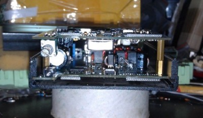

上一张侧面图,
正反两面都有器件,不然单面放不下啊。
统一回复楼上几位:
1、机壳很小,内部容积非常有限,实在是不可能放进去自动天调或者内置电池组了,这个很难办;
2、X1M这个机器的技术平台不会再做变动了,定型了,也就无第三版了;
3、电流的问题,几个主要单元省不下来,本振、BFO,中放等,而且,电源部分我尝试过使用开关型电源,结果电流是降下来了,干扰也随之来了。最终,还是选择的线性稳压电源,这也是电流降不下来的主要原因了,也是整机发热大的原因。
4、功率的问题,这个在之前的帖子里说过,不再赘述。
5、价格。待外协加工费用出来后,就知道整机价格了。

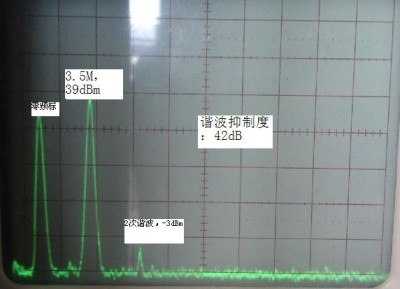

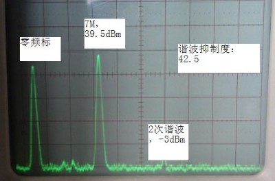

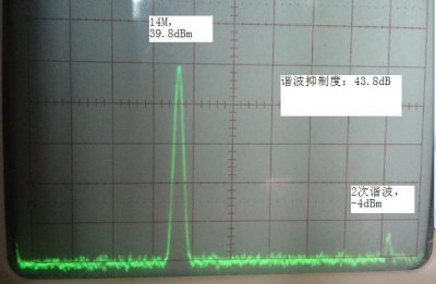

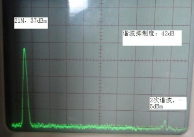

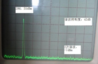

上传3.5M/7M/14M/21M/29M的发射测试图
从图上可以看出,X1M第二版发射指标符合相关法规的要求。

19009
只看该作者 832楼 发表于: 2012-07-10
10米功率不足?
离线bg8ht
3394
只看该作者 833楼 发表于: 2012-07-10
回 BG8SZG 的帖子
BG8SZG:10米功率不足?
 (2012-07-10 17:58)
因电路结构的原因,10米段的滤波器插损稍大一点,所以,输出功率较其他波段有所下降
