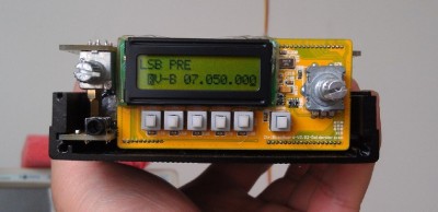

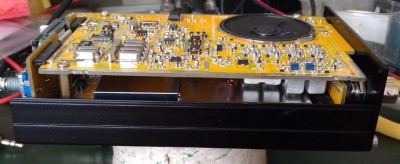

x1m便携式短波全段双模(ssb/cw)收发信机接受预定。机器情况如下:
收发频率范围:0.1~30mhz收发,3.5~29.6Mhz业余频段保证指标最优;
工作模式:ssb/cw(等幅报)
功率输出:5w(max);
工作电压:最低9.6v(dc),最高14.5v(dc);
工作电流:0.35a(min),1.2a(max);
带前置放大器;
100频道存储;
rit功能;
异频收发功能
带自动cw键功能,可手/自切换;
背光可关闭、键盘可锁定;
体积:97*40*155(mm)
x1m定位为便携式qrp短波无线电收发信机,在短波段内输出功率平均在4w左右。x1m内部采用无引线插接式板件连接设计,整个机芯为一个整体,可以很方便的抽出,维修使用方便,内部布局工整、简洁。整机采用军工级pcb加工工艺、smt机贴工艺,加上严谨的电路pcb设计,保证了机器的高可靠性和优良的性能指标。

重量重量?
大约500g左右。
离线bg8ht
3394
只看该作者 10楼 发表于: 2012-03-19
要支持出国产精品。希望介绍具体线路特点。
我考虑的产品路线如下:
1、便携式,小功率
2、接插式机芯设计,无引线,保证机内简洁;
3、外设扩展方便;
4、尽可能用最低的价格做符合工业设计要求的diy机器;
