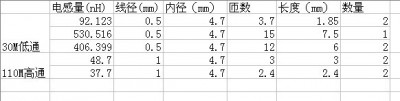

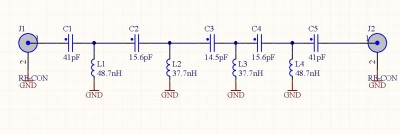

一个110MHz高通滤波器的理论计算,供DIY参考

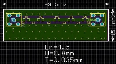

0.8的板厚?

实际上那些电容电感的大小也买不到的,需要略有调整,网上找个软件仿造这个电路自己算一下就行了,这里只是给大家介绍一种方向。

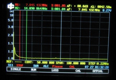

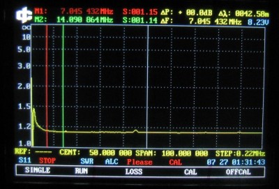

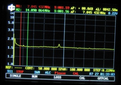

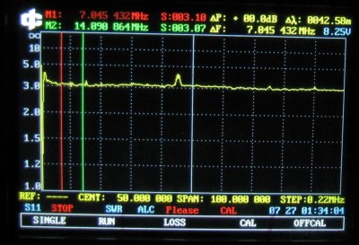

关于901在短波段测试驻波系数VSWR的准确度,随意拿出一台(硬件2.5.1,软件2.8.3),在采用工厂校准数据时,测试结果如下图。
1.10标准反射器(均为移相约180度的反射器,下同)
1.20标准反射器
1.60标准反射器
3.00标准反射器
对于移相180度的情况,小驻波情况下测试结果会明显偏小(因此在公示指标时基于一贯的保守作风,没有对驻波测试的准确性做出保证),升级硬件到2.5.1或2.4.1或2.2.1可以减少误差。
