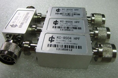

今天开始提供调试双工器的推荐选件:110MHz高通滤波器。
淘宝链接:
http://item.taobao.com/item.htm?spm=0.0.0.0.sq3vHi&id=26318944458
上述报价是对HAM的实价,东西虽然很简单(电路结构前面发过),我们还是在设计方面做足了功夫。壳子是整体铣削的,我们的东西不达到一定档次不会拿出来,所以时间有点长,让大家久等。
调双工时,如果不测驻波,随便接哪个端口都无所谓。如果要测驻波,应该接仪器的输入端口。203,213版本调双工时建议串10dB衰减器改善匹配,223版本可以不串。
除了双工调试以外,请在高于110MHz的频谱和场强测试中也连接该滤波器,有利于减少假响应。

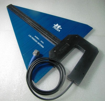

今天同时开始供应400M~3GHz印刷型对数周期天线。
淘宝链接
http://item.taobao.com/item.htm?spm=a1z10.5.w4002-25269345.39.iMK3vu&id=21323847800
近期对HAM有较大优惠,详情旺旺联系。
这个是专为HAM把频率降到400MHz的,为此体积增大了三分之一。该天线更多的应用于微波辐射测量,900/1800M移动通信测向等方面。如果您只是用于430M测向,个人建议买个八木天线实惠些,窄带天线效果肯定比宽带的好。
手柄仍然采用铣削加工。
   R100型天线是一种印刷型对数周期天线,主要作为KC900系列仪表的配套天线,用于场强评估、发射源侦测、无线电测向等用途。具有频率范围宽,体积适中,携带方便,结构坚固等特点,适合在室内外手持使用。
KCR100用户手册.pdf (1244 K) 下载次数:4
基本参数及其解释
频率范围:400MHz…3GHz
    R100在整个频率范围内具有相对一致的增益,性能良好。当低于400MHz时,回波损耗、增益迅速降低。高于3GHz时,回波损耗和增益下降较为缓慢。在对指标降低要求时,可以用到大约4.5GHz。
额定增益:5dBi
    R100在标称频率范围内增益基本稳定,围绕5dBi上下波动。最低处约2.1dBi,最高处约7.2dBi。上述增益是采用原装的1.5m射频电缆时的增益。
回波损耗:10dB
    天线的额定输入阻抗为50Ω,配接50欧姆发射源时,回波损耗有较大波动,多数频段在10dB附近或更优,对应的驻波系数(VSWR)约为2.0。频率低于400MHz时,驻波迅速增加。
功率容量:5W
    R100既可以作为接收天线,也可以用作发射天线。在用作发射天线时,安全的功率限值是5W。我们曾采用50W功率进行暴力测试,天线没有损坏,但不提供保证。在频带两端驻波偏大,需要注意发射机对驻波系数的要求。
方向敏感度
    在对增益没有要求时,R100可以用于400MHz~4500MHz的测向,当单手拿持,随身体转动时,对发射源方向有较高的敏感度,可用于发射源的渐进寻找。在500MHz~2500MHz范围内,无论是否有人体参与,方向性均良好,可用于交汇定位。高于2500MHz时,副瓣多而大。当频率低于500MHz,高于2500MHz时,最强接收电平方向可能略偏离几何方向,使用时需适当总结经验。
机械参数
    外形尺寸:50×32×2.5cm(不包括电缆)
    电缆长度:约2.0m。其中内部馈线约0.5m,外部馈线约1.5m。
    净质量:约900g
    包装总质量:约1.5kg
工作条件
    温度范围:-40~+85℃
    湿度范围:0%~95%(允许100%短期,无淋水)
    防水性能:淋水以后必须清洗晾干,浸泡以后接插件和电缆会进水,影响性能和寿命,原则上应更换。
    抗风能力:安全起见,风速大于20m/s(8级)时禁止使用。
