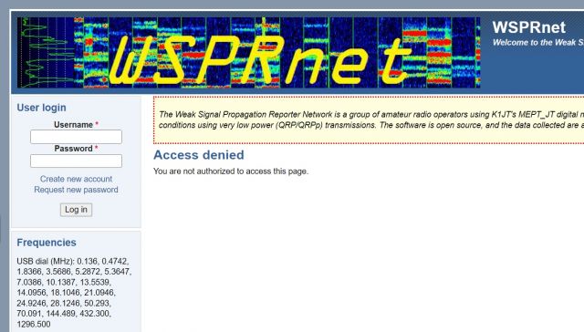

只看该作者 70楼 发表于: 06-24
https://www.wsprnet.org/drupal/
这个网站我怎么注册后,点击忘记密码后,网站管理员不给我邮箱发送电子邮件呢?大家测试一下,看看如何注册,注册完成后,你的邮箱会不会收到一份电子邮件?

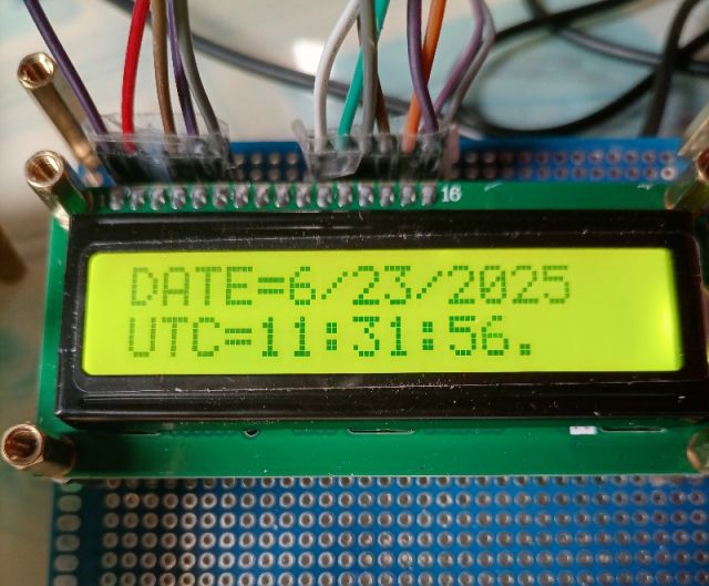

虽然循环播放录音的办法,长时间的时间精度不足,但是,也能稳定被解码10个小时左右。测试夜晚到清晨40米波段的传播规律,也够用了。(在偶数时间,让短波电台准确发射wspr beacon。例如:在UTC1206,UTC1210等。不能使用UTC1205,UTC1207。否则,不能被解码。)
假如常年发射的话,想操作简单,使用北斗,GPS提供时间基准。会更好一些。
最近,我在使用Arduino pro mini,制作北斗和GPS的时钟。比较简单。
用它控制音频文件,准确播放就可以了。用它控制一个继电器,我还在想办法。
哈哈哈……

只看该作者 74楼 发表于: 06-24
用GPS时钟,控制录音模块,准时播放wspr的录音。
假如搞好了,我就可以不用手机循环播放录音文件了。

只看该作者 75楼 发表于: 06-24
@BA9BF
只是看看有没有被解码,不必注册wspr官网,也是可以查看的。

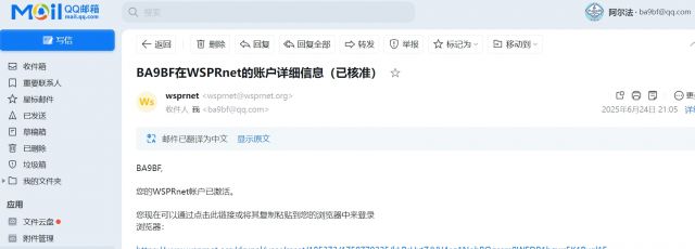

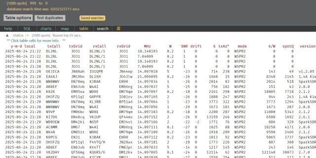

离线BA9BF
3925
只看该作者 76楼 发表于: 06-24
网站管理员估计是手动给我回复的电子邮件,中午提出的找回密码申请,刚才在我的邮箱里面看到管理员给我的回复消息了。
现在已经能正常登录这个网站了:https://wspr.rocks/
现在可以自己看看自己发射的信号了!哈哈哈!
欢迎大家一起来玩玩WSPR模式的微功率通信
