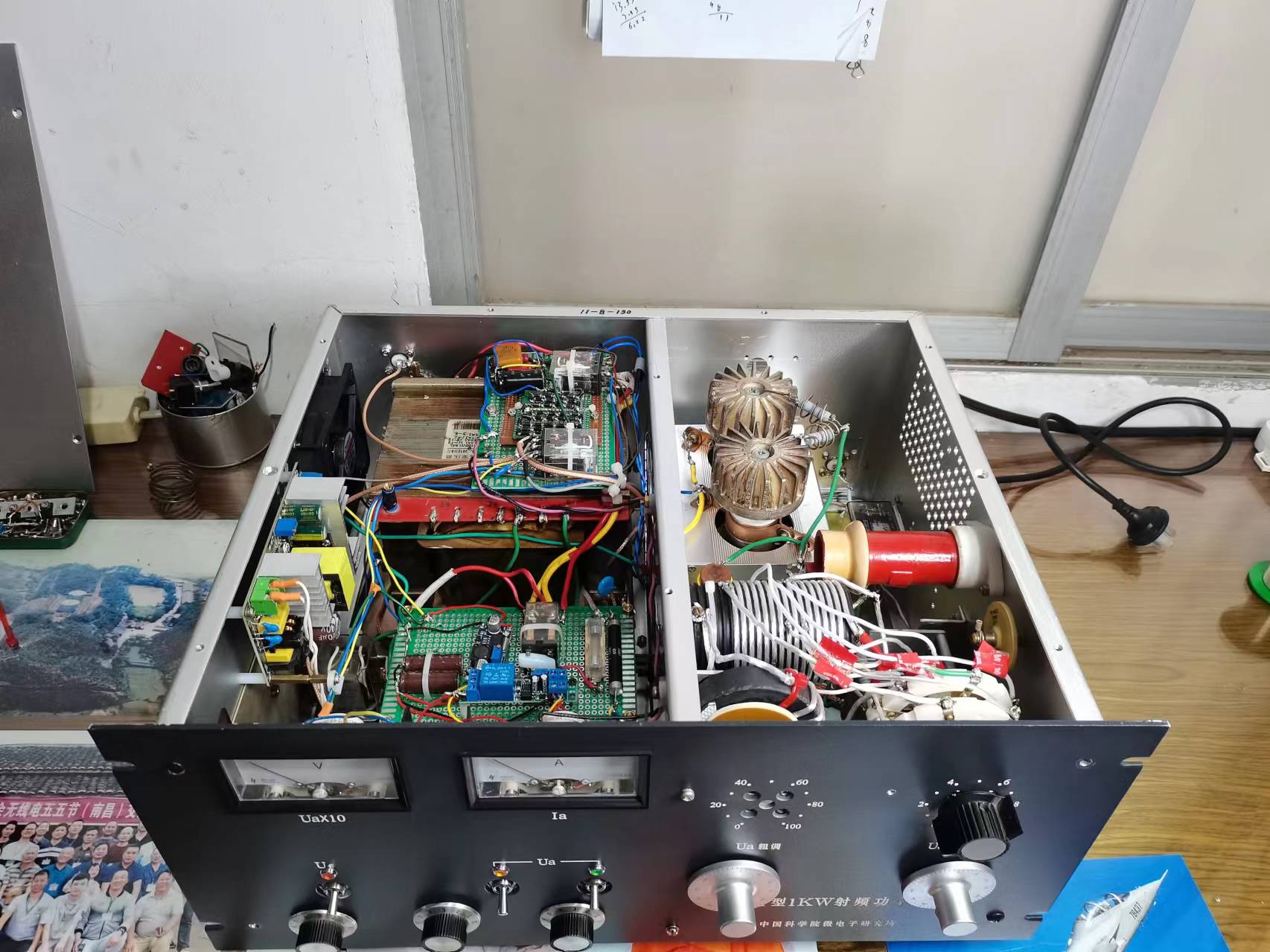

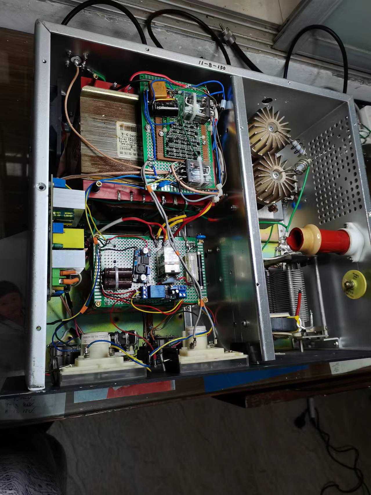

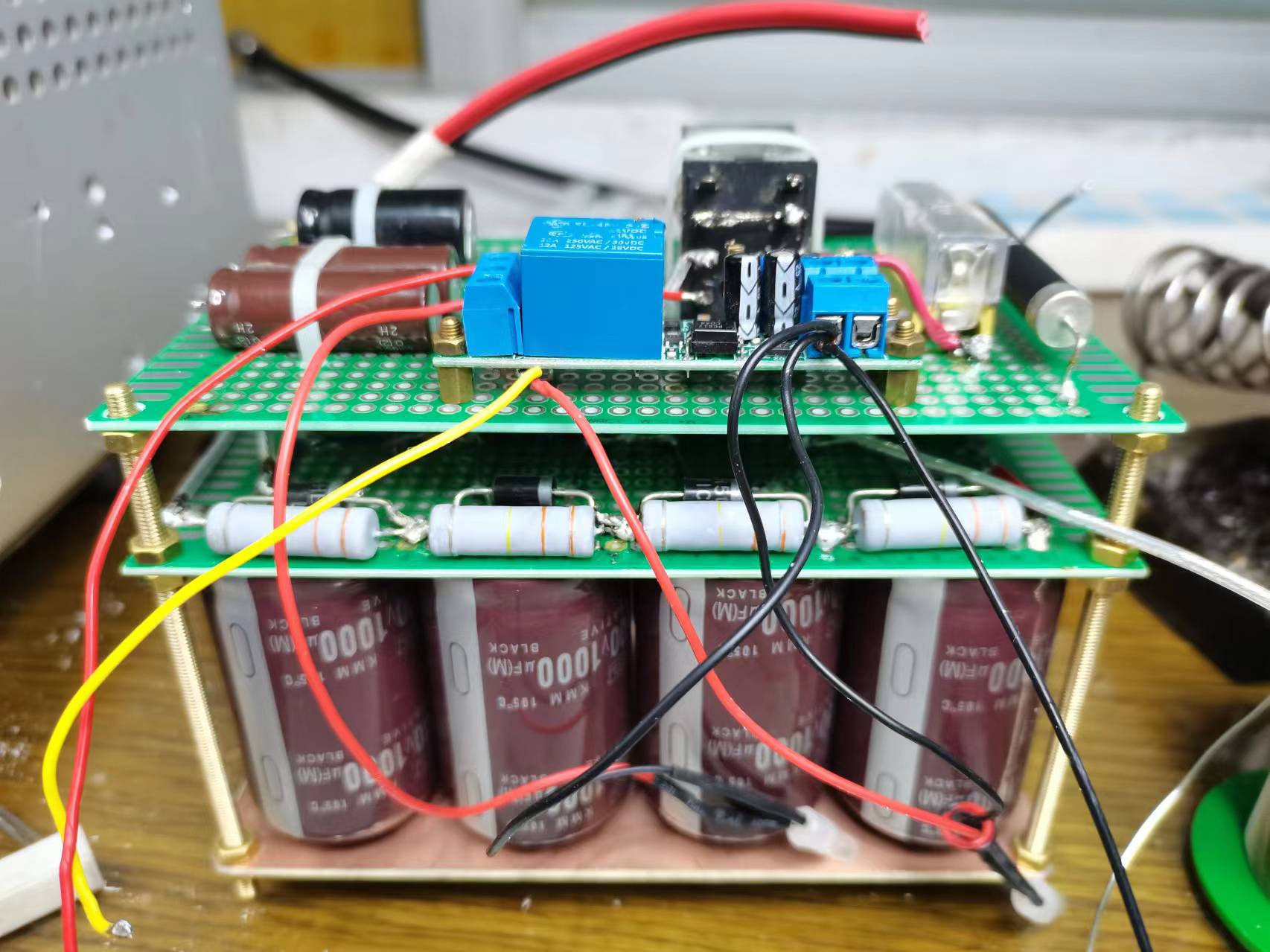

倍压整流部分完成了,可以装机啦

加油,,,第二台了。就是有点紧凑,变压器是两个双c改ED型1000w变压器,图上的是600w的,有点小了,后来换的1000w.假负载FM出550(变压器小了点)   SSB 7M 峰值800W,灯丝,75w的开关电源,没干扰

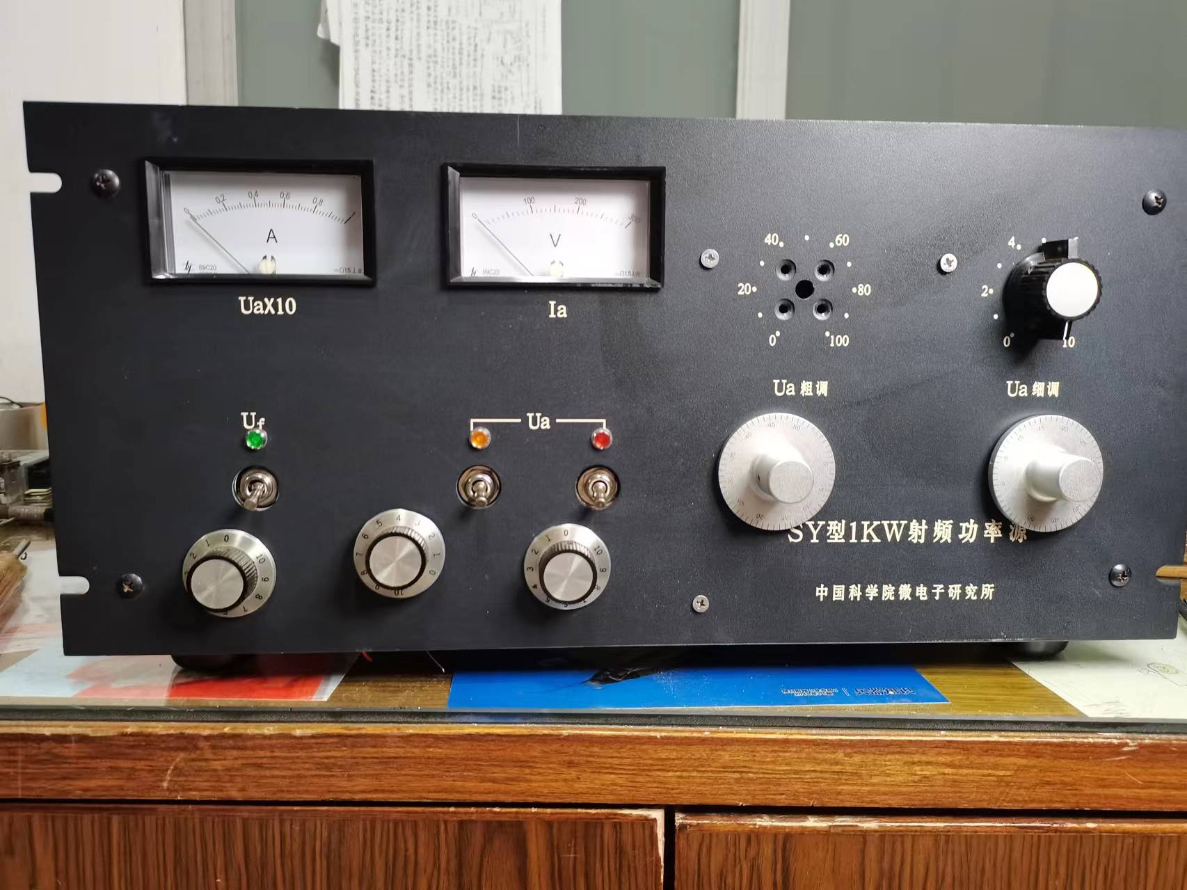

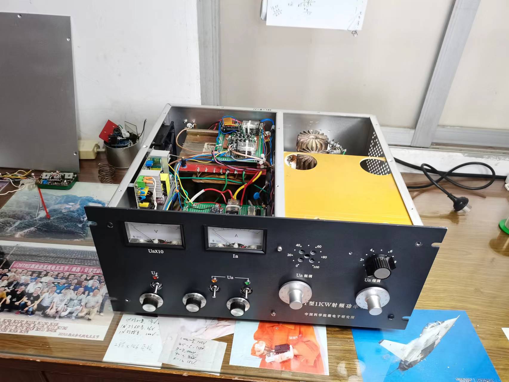

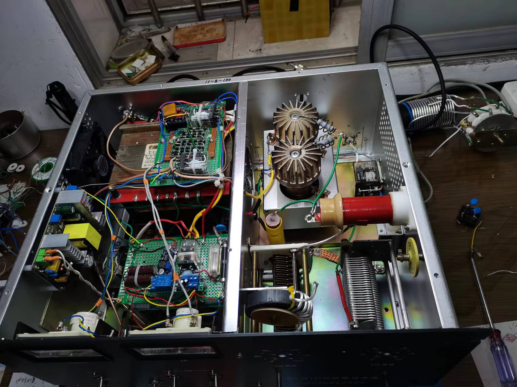

开始调输出槽路啦,7兆/10.1兆五十瓦可以推出700瓦,其他的还待调整。
高压2250伏,七百瓦输出时候电压降低到2100伏,电流0.4安培。
继续加油

各个旋钮的“匹配位置表格”有机玻璃压板到货了。尺寸准确。等匹配调整完好了之后就可以打印出来装上去啦。加油!

FM7是不是得弄个风扇啊。

谢谢关注!有风扇从管子组件的底部向上吹的,照片上看不到。
