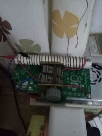

离线bd9cr
1202
只看该作者 658楼 发表于: 2018-01-10
我的端馈
在7  和  14mhz  表现还行
离线VR2LW
792
只看该作者 659楼 发表于: 2018-01-11
回 bd9cr 的帖子
bd9cr:我的端馈
在7  和  14mhz  表现还行 (2018-01-10 17:22)
只用一個線圈便可工作在7mc和14mc ?
