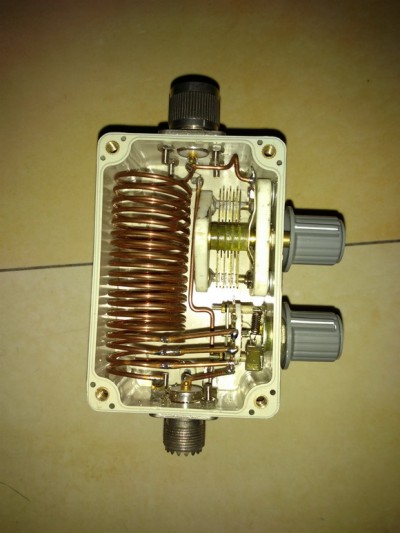

离线bh7peu
880
只看该作者 584楼 发表于: 2015-01-04
回 BH4rrg 的帖子
BH4rrg:
七公的有中间抽头,看你的图上好像没有抽头。
那是以前的版本了,用测试勾抽头,图片上没有照进去,现在把版本改进了一下,用波段开关抽头。
[ 此帖被bh7peu在2015-01-04 22:46重新编辑 ]
离线VR2LW
792
只看该作者 585楼 发表于: 2015-01-05
回 bh7peu 的帖子
bh7peu:那是以前的版本了,用测试勾抽头,图片上没有照进去,现在把版本改进了一下,用波段开关抽头。
....... (2015-01-04 22:42)
這版本可工作那頻率?
离线bh7peu
880
只看该作者 586楼 发表于: 2015-01-05
最低可以工作在14M,最高可以工作在28M,兼顾全尺寸和加感缩短振子,但28M驻波不是太理想,大约在1.8左右。
离线VR2LW
792
只看该作者 587楼 发表于: 2015-01-05
減少電感28M會有改善

离线bh7peu
880
只看该作者 589楼 发表于: 2015-01-05
回 VR2LW 的帖子
VR2LW:減少電感28M會有改善 (2015-01-05 10:04)
是的,减少线圈电感对高波段会有改善,但低端会恶化,我是想改善14M,所以28M将就用着。
