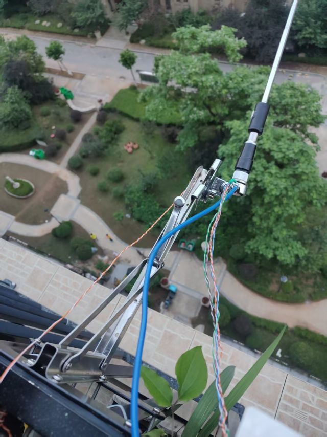

bi1osm:其实是根部加感,为了40米波段。你觉得是中部是因为我天线后边为了固定用了金属连接杆。
机内天调只能拉3以内的驻波比,所以加了个长线天调,这样就不用调整拉杆长度了。
 (2025-07-06 15:24)

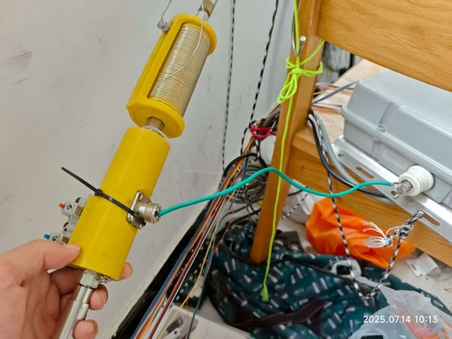

回 BH4SKY 的帖子
BH4SKY:请教一下,天线与天调之间如何连接?是馈线吗?还是什么方式? (2025-07-09 17:28)
拉杆天线座儿与天调天线座儿之间距离约10厘米,直接用多芯电线连接的。
馈线似乎没有必要,而且阻抗与天线差距比较大,容易误导天调吧?

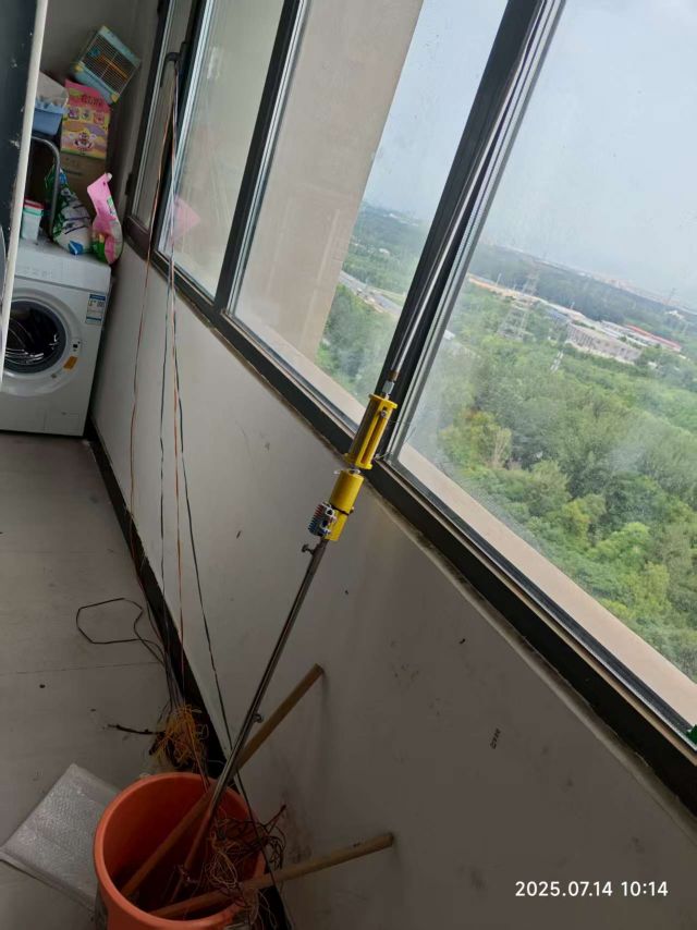

好吧,我有一卷单芯1平方的线,大概100米。当然也有短一点的,如果方便可否给一些,拉杆天线gp底座到天调的细节照片。我想看样子连接,另外就是请教你拉杆天线和天调的接地是如此处理的
离线bi1osm
208
只看该作者 50楼 发表于: 07-14
回 BH4SKY 的帖子
BH4SKY:
如图,我是长线天调,故一端接天线,一端接地网
地网就是这么随意挂在了屋内,10米长,共4股,每股5根。是买了10米20股的杜邦线。

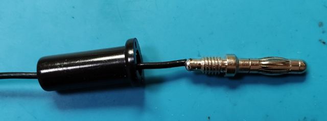

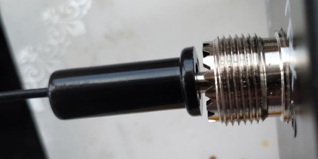

香蕉头接M母座,方便快捷

感谢指点,你是加了7M加感吗?可能我的地网还是没有接好,我只用了4根地网,可能不够。

BG2WAH:香蕉头接M母座,方便快捷
....... (2025-07-14 15:37)
好的,感谢分享。我找找看香蕉头,做一根线。

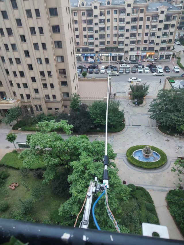

我的困难主要是楼层比较高,长线天线我昨天试了沿着屋顶避雷网架了一圈效果不好,又试了横跨天台拉了一根,然后下垂到自家阳台,效果都不佳。目前正在尝试用拉杆天线接自动天调的方式。如果实在不行,再试试端溃吧。反正我觉得问题的症结在接地上。地网不好,效率不高,现在羡慕你们可以拉到地上的长线了。

BH4SKY:感谢指点,你是加了7M加感吗?可能我的地网还是没有接好,我只用了4根地网,可能不够。 (2025-07-15 09:27)
加感线圈是我没有天调之前用的,自己3D设计打印的。但是调整波段神烦啊,所以就用天调了。
留它在是因为5.6米拉杆在天调拉40米时有时拉不动,就配合下加感调整下。为啥拉不动,我也没想明白。
离线bi1osm
208
只看该作者 58楼 发表于: 07-15
回 BH4SKY 的帖子
我的地网其实还不够4根,你看图可得,大概等于半根到1根吧....所以有天调了,地网的要求是显著下降的。
