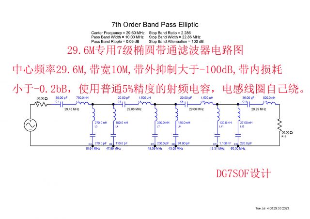

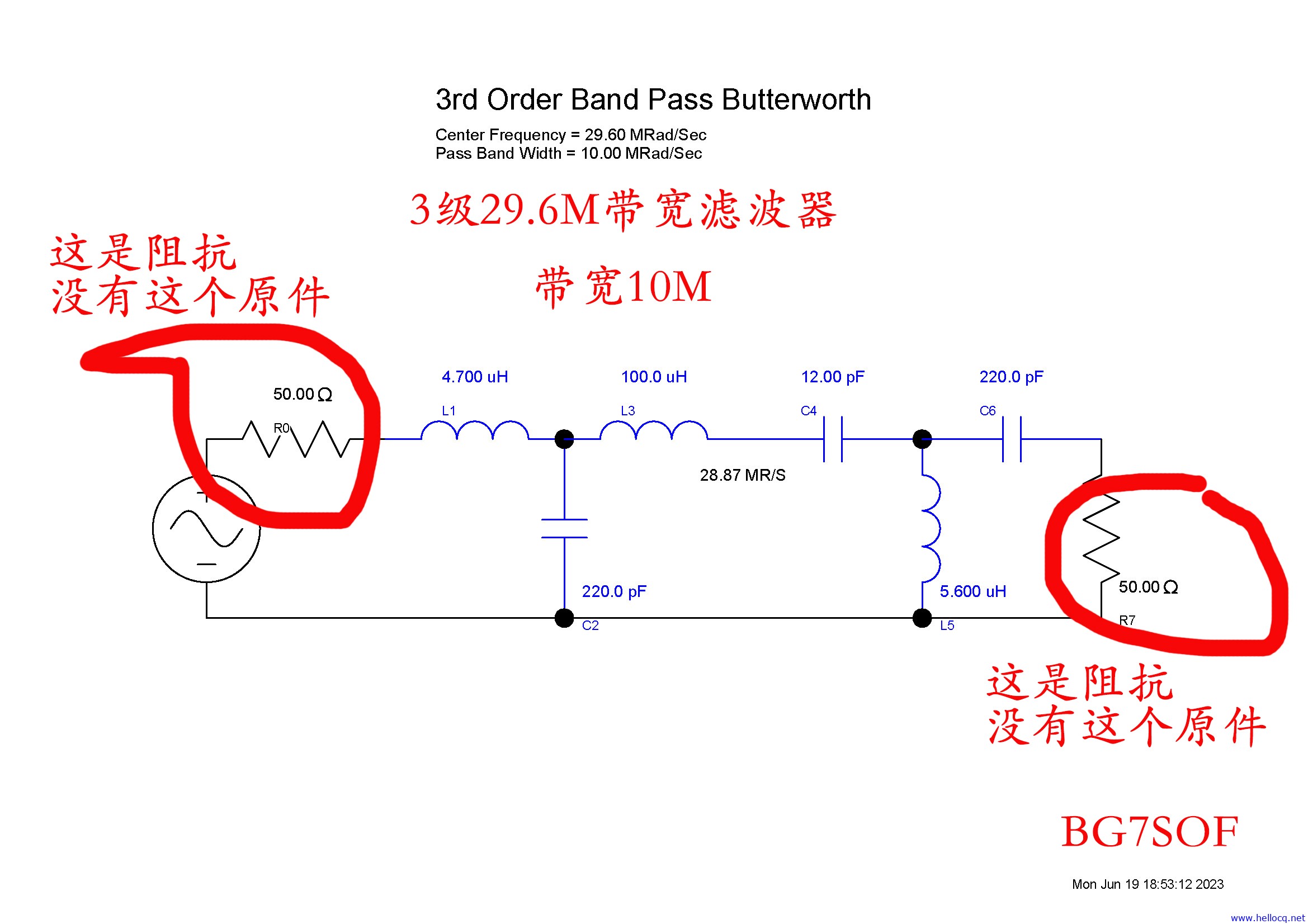

昨晚用综测仪测试了K5的接收灵敏度,竟然达到了-127dBm,发射确实谐波太多,在29.6的倍频上,都有谐波发出,最高谐波在5倍频位置,也就是148M的位置,如果想用29.6M的频率,就做个29.6M的带通滤波器接在天线下面,应该可行。

如果换成椭圆形带通滤波器可能更好,曲线更陡。

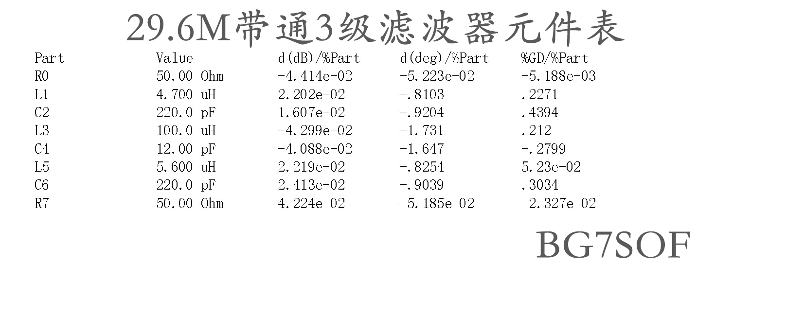

新设计的29.6M的椭圆滤波器,还没有进行实物验证,看仿真效果不错,曲线几乎垂直,带外抑制大于100dB,带内损耗小于0.2dB,现在贴上电路图和仿真图和材料表,大家可以自制。

29.6如果只是给手台用最好不要用带通,带通的插入损耗很难做得好,可以用椭圆形低通,通过仿真尽量把椭圆极点设置在谐波位置附近或者敏感波段上,增大谐波吸收性能

永远的FM:29.6如果只是给手台用最好不要用带通,带通的插入损耗很难做得好,可以用椭圆形低通,通过仿真尽量把椭圆极点设置在谐波位置附近或者敏感波段上,增大谐波吸收性能 (2023-07-04 14:20)
低通设计了一下,仿真效果不是太好,曲线做不到带通的陡,可能是没有设计好。
