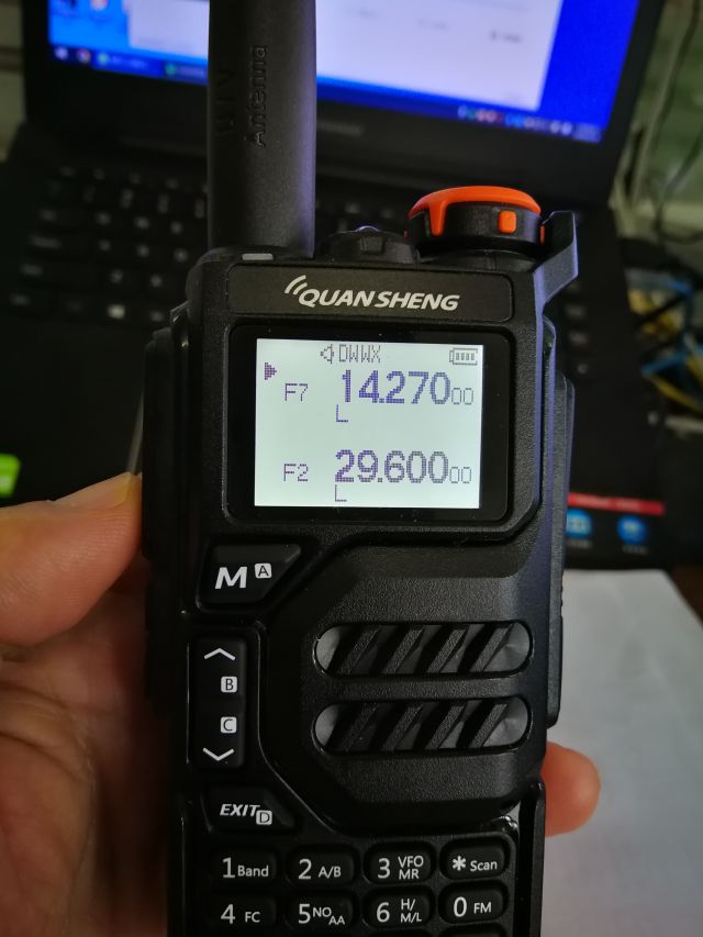

泉盛UV-K5在目前的售价下已经取代5r成为新一代性价比之王!今天在一个微信群里看到有网友测试泉盛UV-K5在10米波段29.6M发射有3.5W,很快就会突破50M的发射限制!NB  PLUS! 视频在快手里面搜!

只看该作者 2楼 发表于: 2023-06-13
回 bi1pjt 的帖子
bi1pjt:要是能ssb就更好啦[表情]  (2023-06-13 09:26)
已经升级了,确实没有SSB,要是有SSB就真太好了。

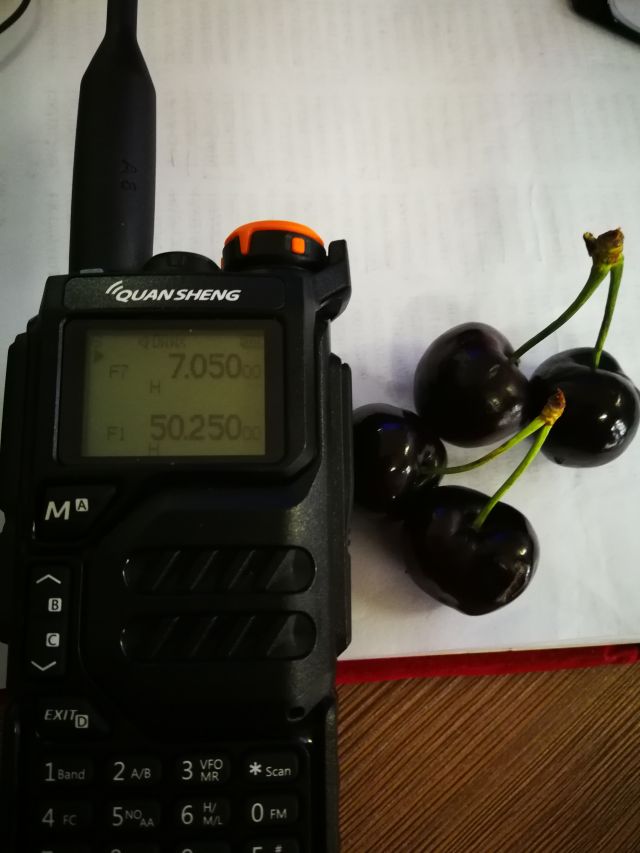

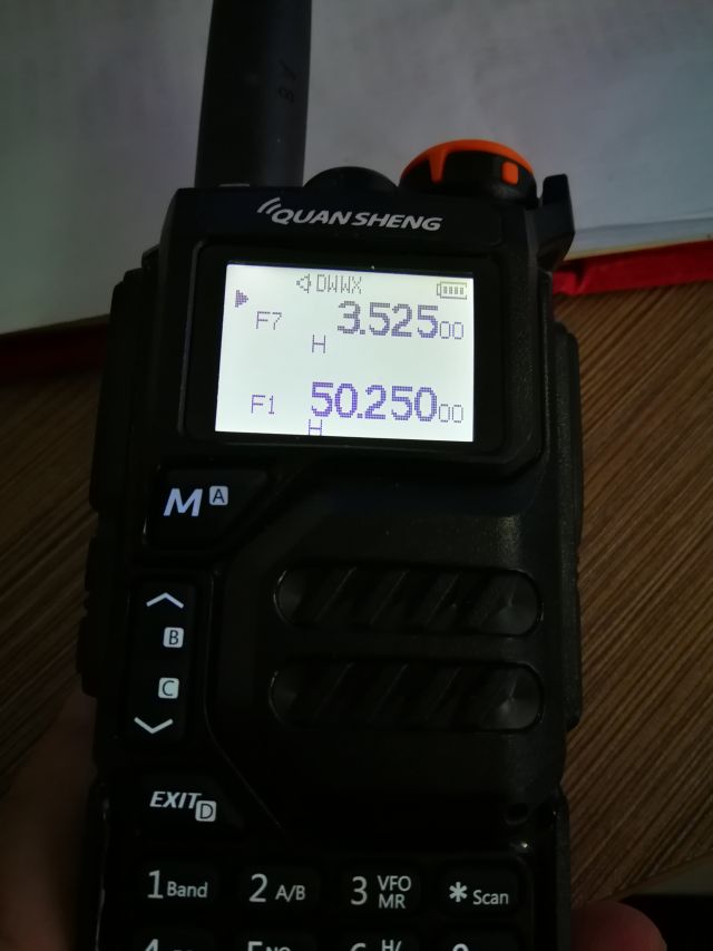

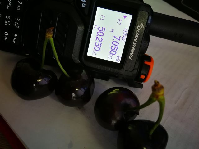

只看该作者 6楼 发表于: 2023-06-14
回 ba7nso 的帖子
ba7nso:要刷机? 会不会成砖? (2023-06-13 18:01)
有刷成砖的可能!不过我两台都刷成功了!18.000-999.999全开,太爽了!

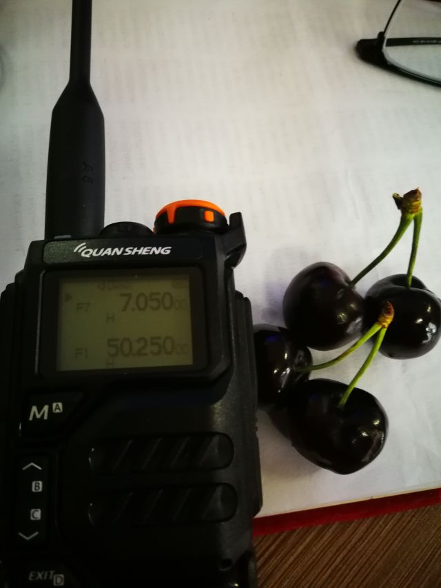

离线firefox66
776
只看该作者 7楼 发表于: 2023-06-14
回 bg7sof 的帖子
bg7sof:有刷成砖的可能!不过我两台都刷成功了!18.000-999.999全开,太爽了! (2023-06-14 08:07)
能到短波了,刚刚看到收7m的

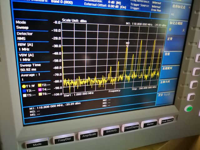

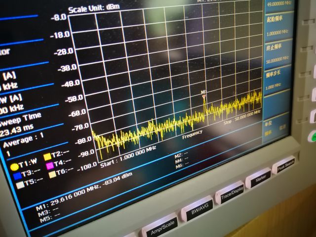

找到一个,但实际意义不大
29.6MHz(AM)最大发射功率在4次谐波118.4MHz(约1.6W)
50MHz(FM)最大发射功率在2次谐波100MHz(约2.2W)
都是敏感频率

回 BG2WAH 的帖子
BG2WAH:找到一个,但实际意义不大
都是敏感频率 (2023-06-17 21:27)
不错,确实这样,这个谐波比原始频率的功率都大,估计是高通滤波器的功劳,我昨天也简单测试了一下。

只看该作者 19楼 发表于: 2023-06-18
要想玩29.6,只能把原装高通断开,加专用滤波器。
