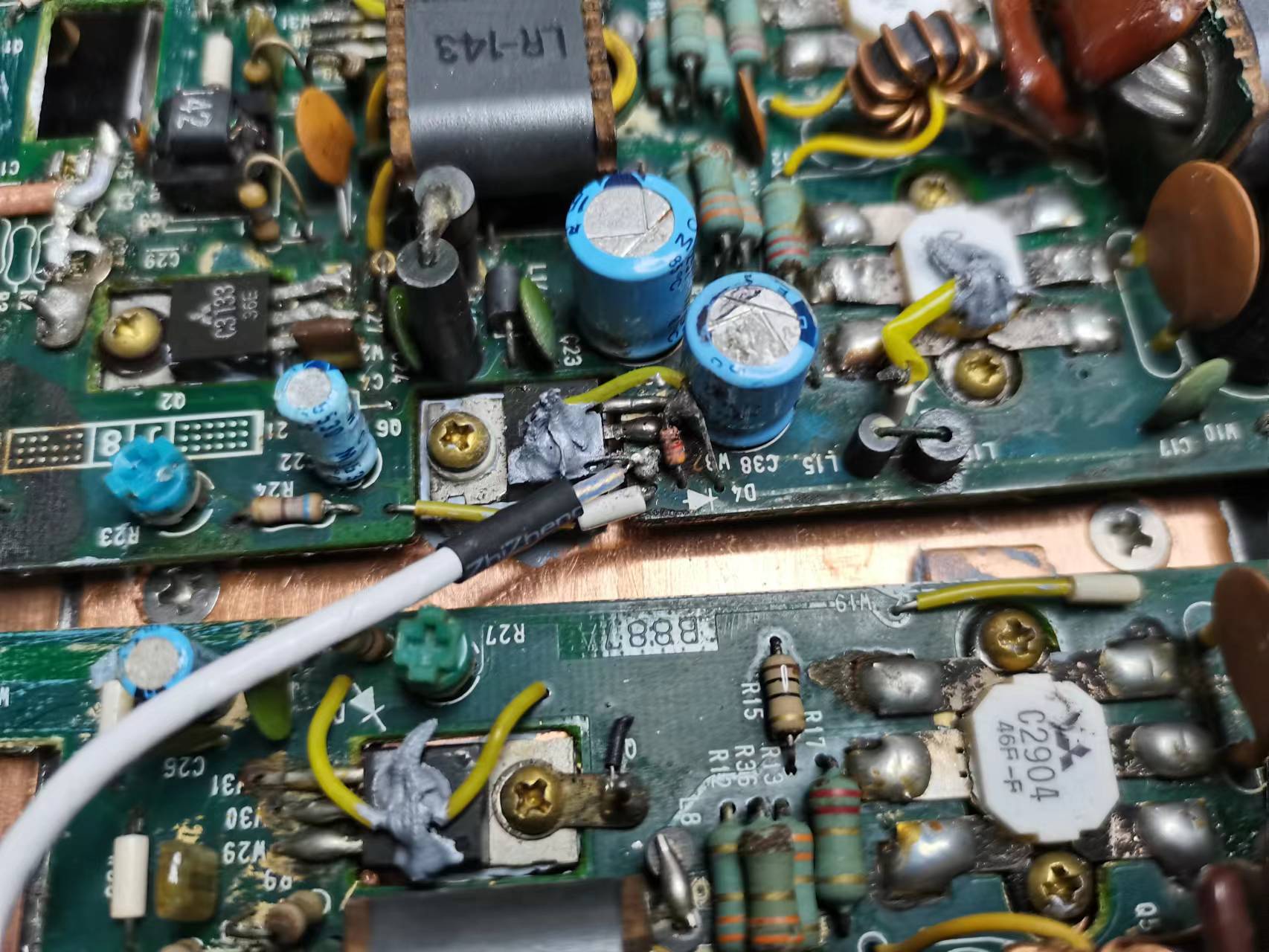

只看该作者 42楼 发表于: 2023-05-16

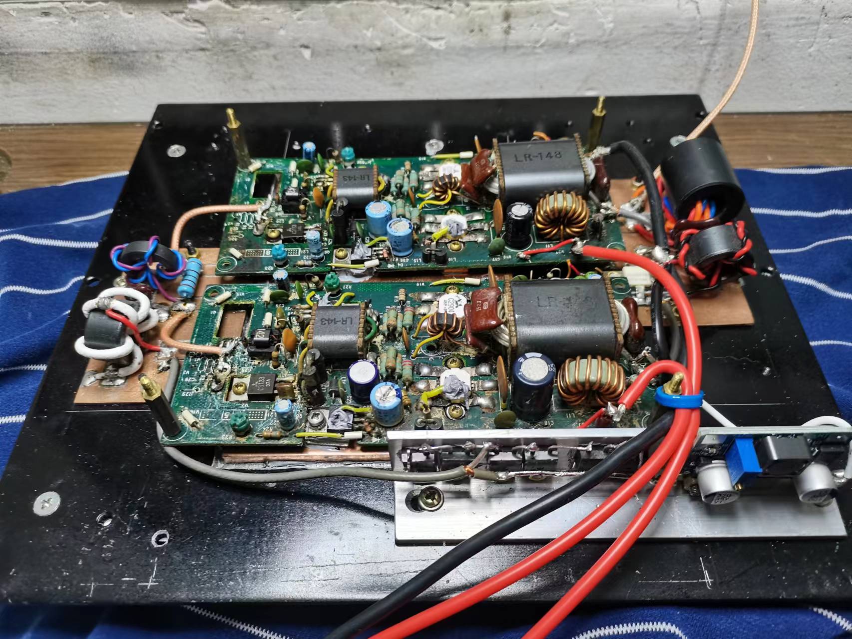

今天把输入衰减器电路搭好了,偏置电路也完成了。明天可以开始调整功放板的工作点啦!

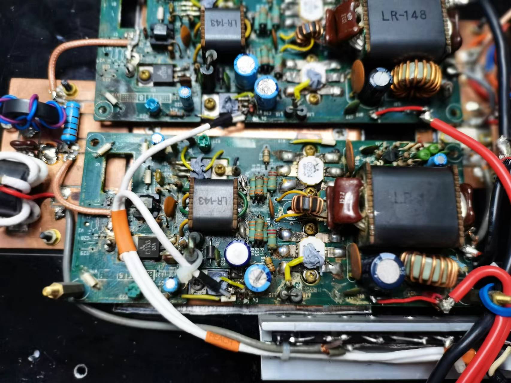

只看该作者 44楼 发表于: 2023-05-17
偏流调整完成。为了输出功率大一点把单板的静态电流调整到了650毫安。两板一共1.4个安培。完美!接下来就是实推动看输出功率了。

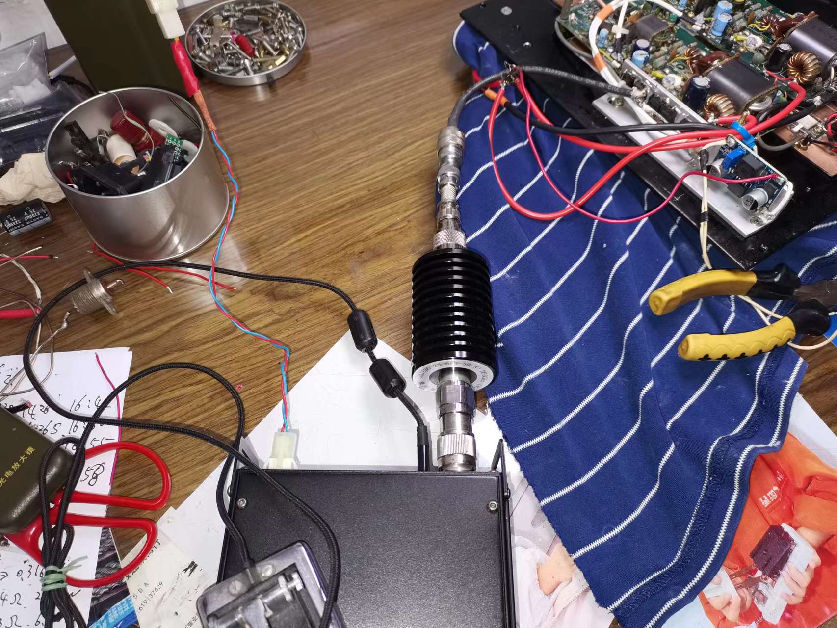

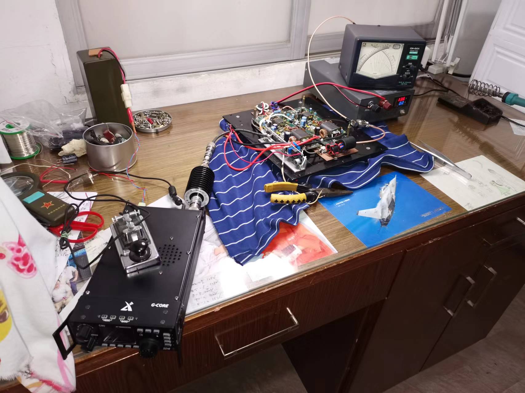

只看该作者 48楼 发表于: 2023-05-18

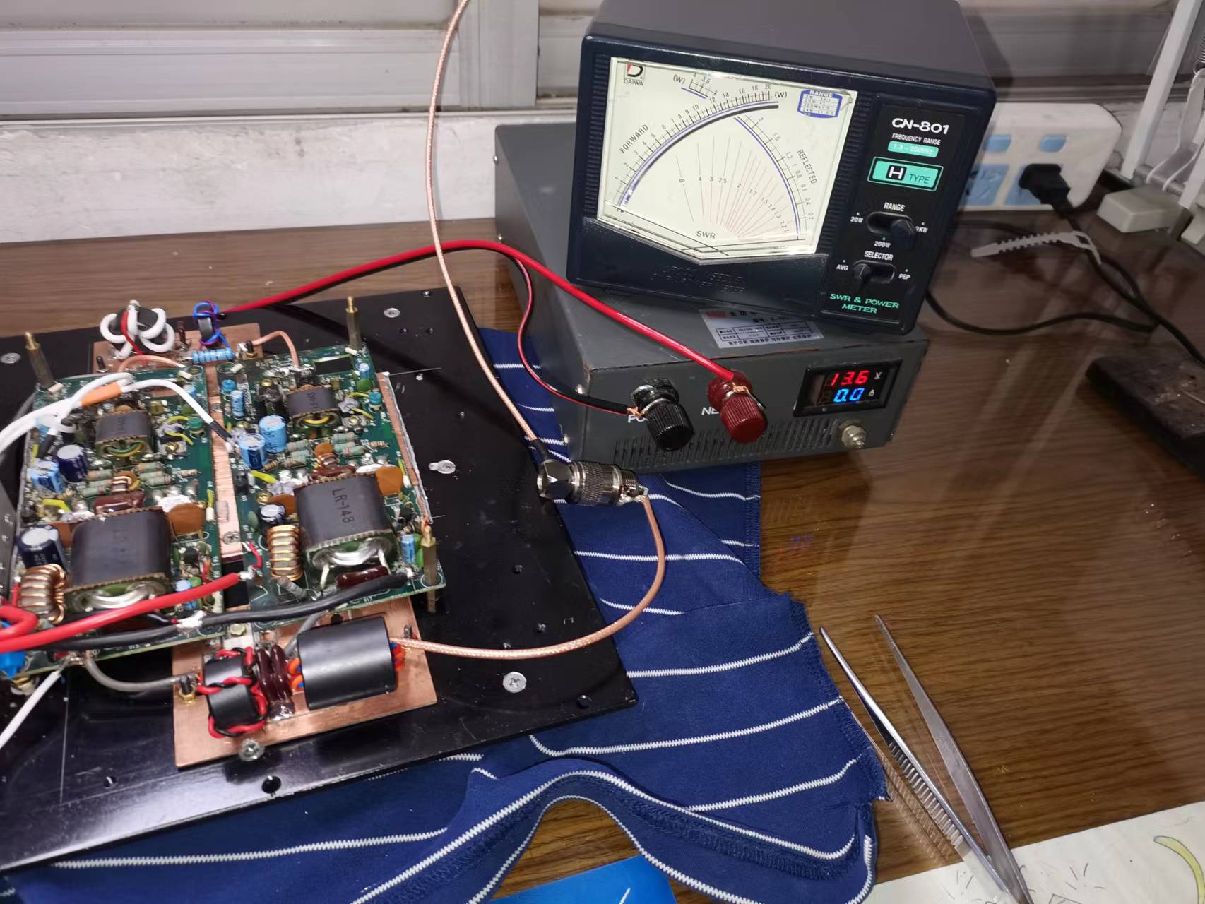

今天下午试一下推动和输出功率,按原来安装的-15db衰减器的情况看,推动功率20瓦才出180瓦,总电流26安培。后接入-6db的制式衰减器,四瓦输入就可以推出350瓦的输出功率。此时电流差不多45安培了。看来衰减器放到-10db比较好。这样看起来原来想输出400W的目标达不到了。(注意:我的推动级是“G90S”,CW模式)。
买衰减器的电阻去啦!

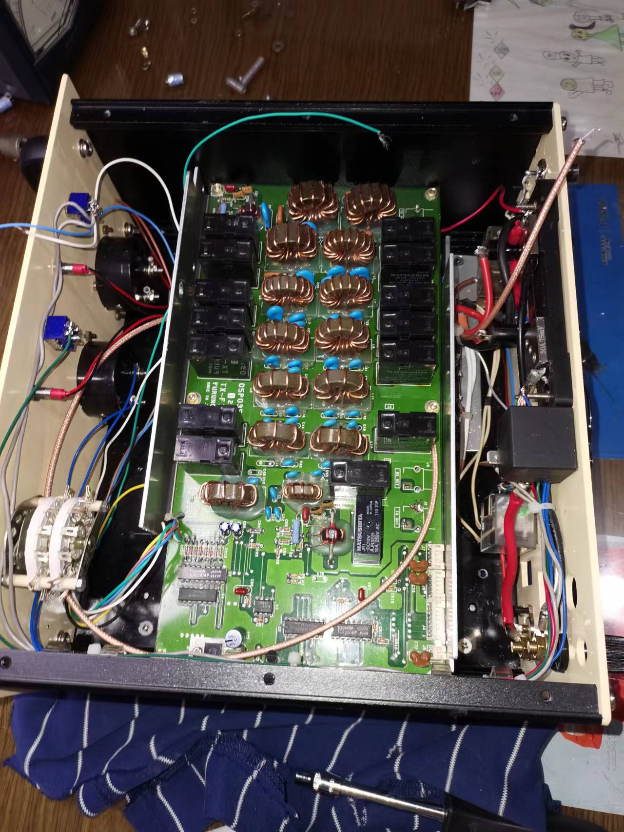

只看该作者 49楼 发表于: 2023-05-20

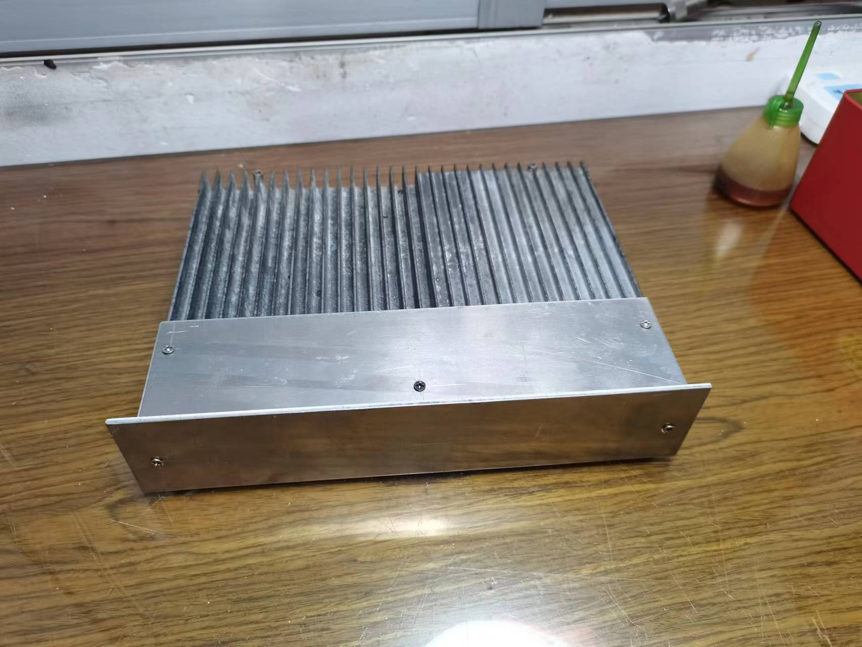

今天装入机箱了,同时把低通板也安装好了。每天都要有进步哈

只看该作者 50楼 发表于: 2023-05-21
今天把机器全部安装好,发现有情况:大电流继电器开关工作不正常,导致电源加不上去。还有就是电流表检测电阻方向反了,导致电流表反打。
下午孩子叫吃晚饭,先搁下吧,明天来排查故障点。

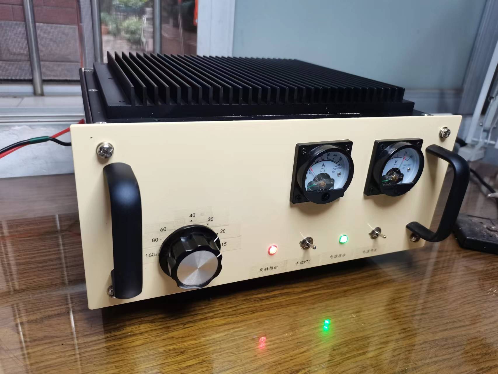

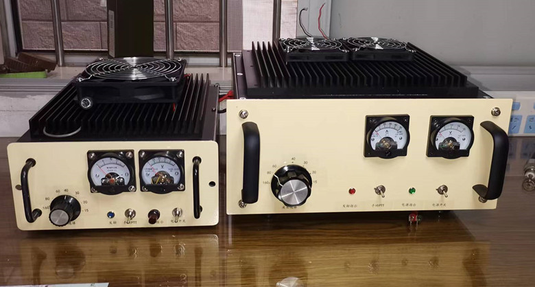

只看该作者 51楼 发表于: 2023-05-23
基本完成啦,明天把散热器上面的两个小风扇加上去、再把电流表的分流电阻改造一下就可以实战啦!
目前是10瓦的CW推动信号在14兆以下可以出300多瓦,14兆以上可以出280瓦左右。和推动级一样采用13.8伏供电,用我自己DIY的115AH三元锂电池组(100A的保护板),外出设台很方便。上图分享喜悦:

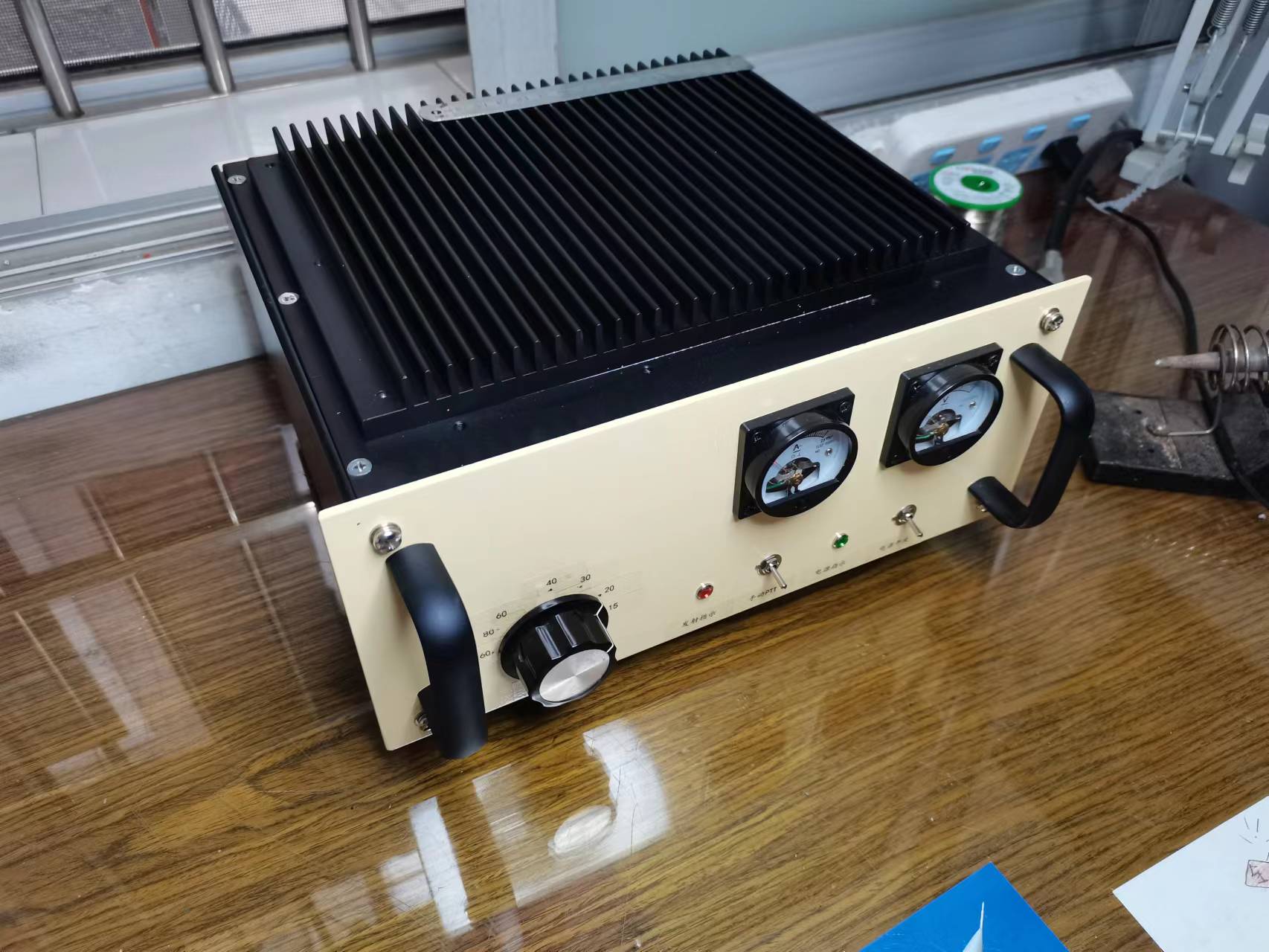

只看该作者 52楼 发表于: 2023-05-24
晶体管功放两姐妹合影:

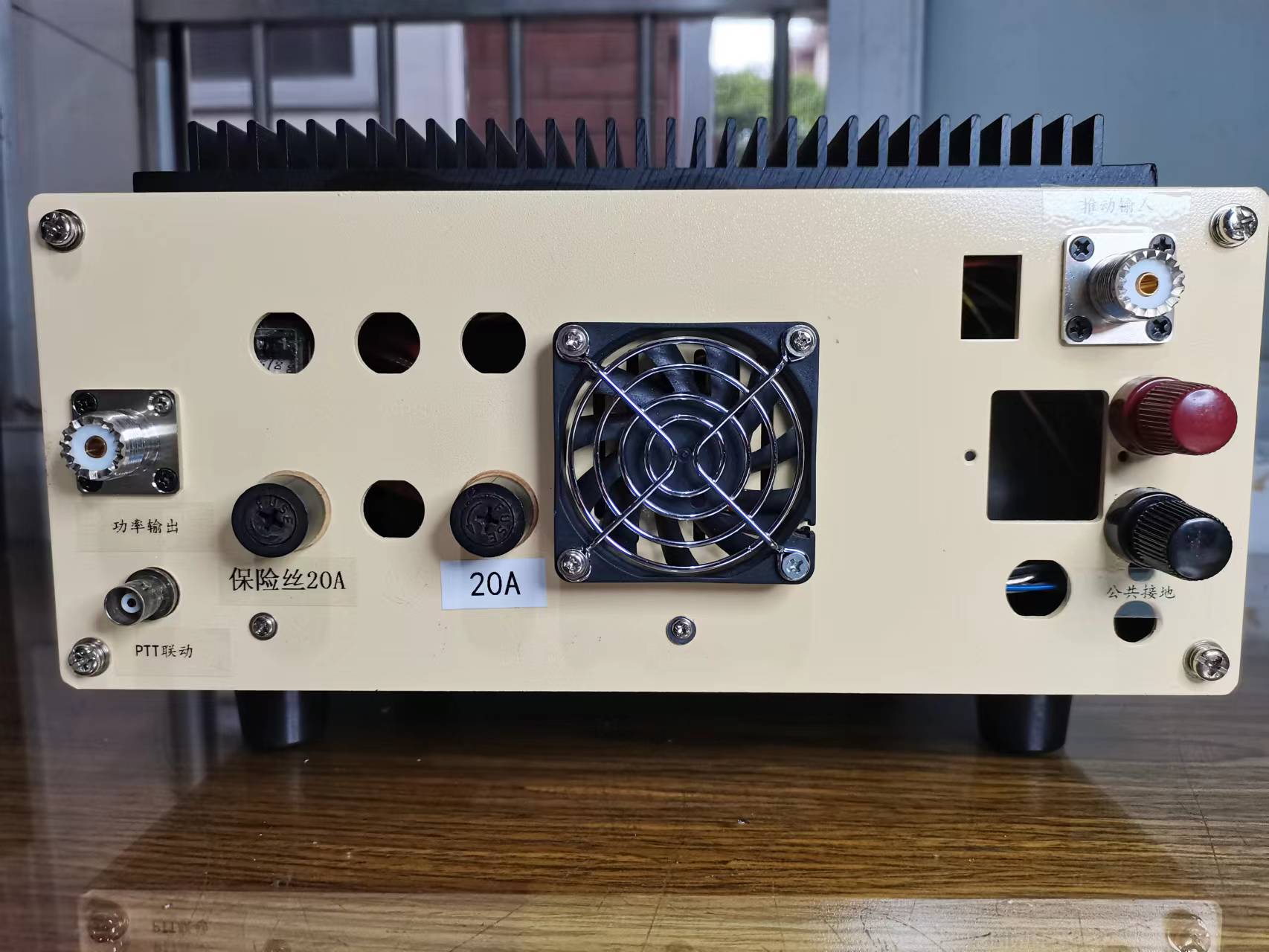

在线bd5ir
5780
只看该作者 53楼 发表于: 2023-05-29
全部完成了,可以休息一下啦!

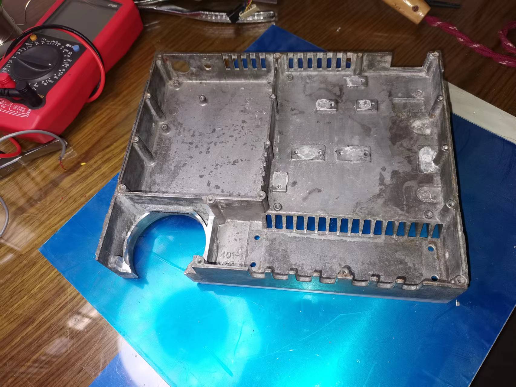

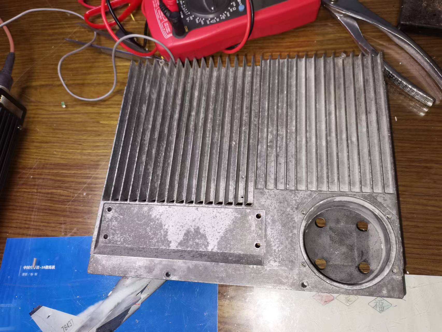

只看该作者 54楼 发表于: 2023-05-31

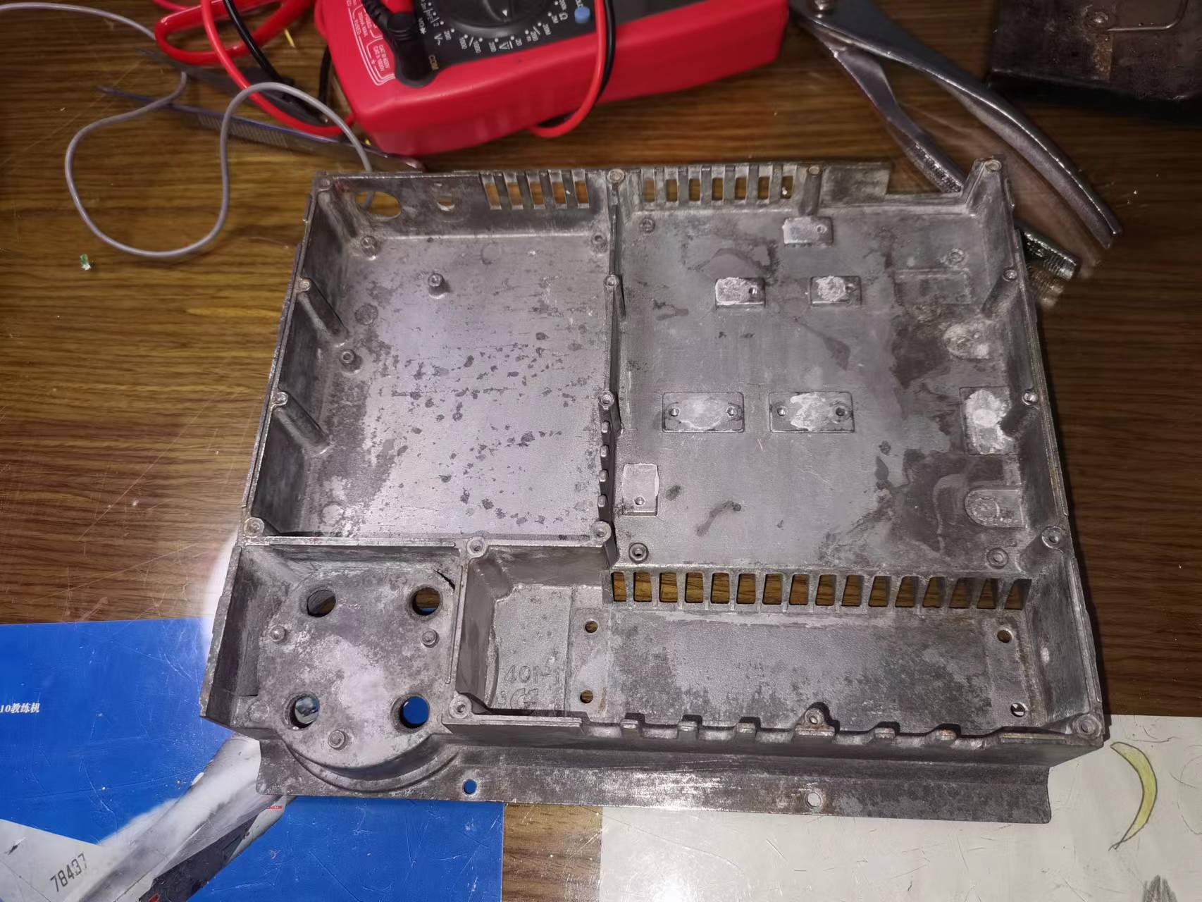

又翻出来一块“IC-735”机器的功放和低通回路。考虑一下还是继续努力改成小功率(五瓦以下)电台推动的的150瓦功放吧。工作电压与机器相同都是13.8伏。需要做的工作量不大,主要是铣床改原来的铸铝座,还有就是需要做一块铝板的盖板。这两个需要外加工。其它的就可以在家里干了。
明天开工了。

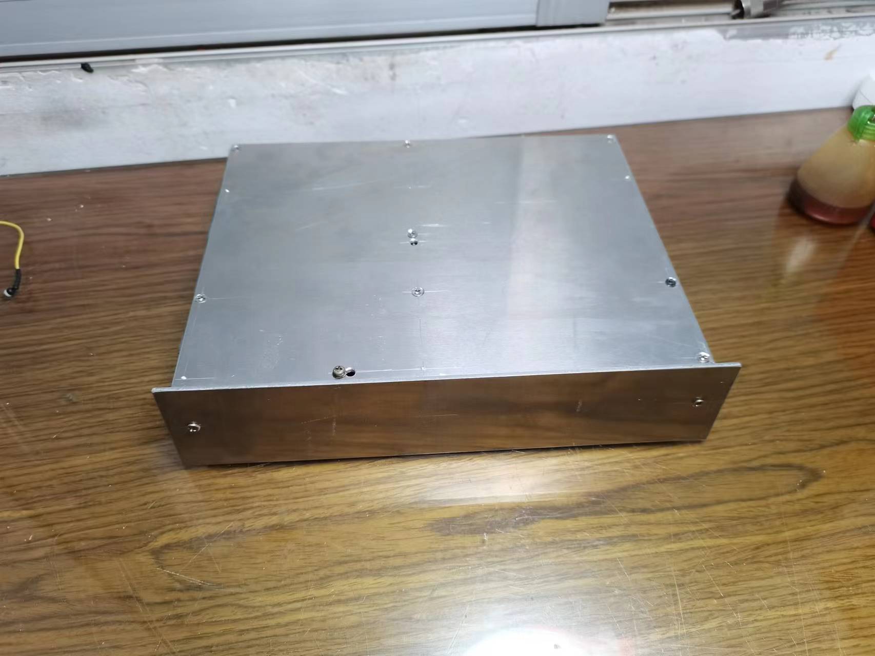

5780
只看该作者 55楼 发表于: 2023-06-02

只看该作者 58楼 发表于: 2023-06-08
每天都要进步一点,胜利就会来的快一点:
