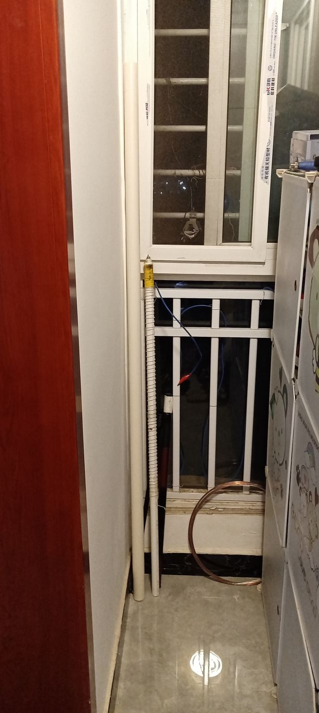

我也试验过类似的天线。
这种天线,需要安装阻抗匹配器,平衡地线。
同轴电缆线是不能盘起来的。
平衡地线的位置变化了,天线的谐振频率也会变化。
使用手动阻抗匹配器(改变电感线圈的抽头儿位置,微调空气可调电容的容量。),可以补偿这种变化。

对于馈线那段,1:1巴伦或者choke是没毛病的,这个应该坚持。
有了巴伦,馈线对天线的影响基本就没有了。
目前感觉是地网的问题很多,盘起来不好,伸直了扔到外边垂着吧。
这天线的分布感抗很大,形态稍有变化,特性变化也很大。所以找个天调,或者用天分看看阻抗

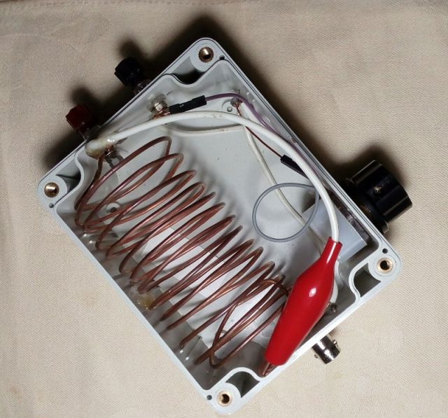

在线bd4lb
3699
只看该作者 46楼 发表于: 2021-11-15

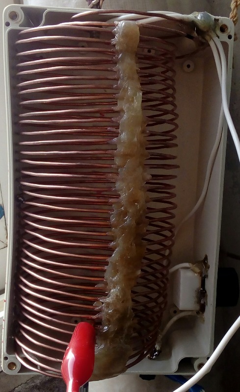

L形阻抗匹配器。用1个电感线圈和一个可调空气电容组成的。
您搜一下我发过的帖子吧。
那种1:9,或者相似的阻抗匹配器,阻抗比不能大范围调节,不太适合您的天线。

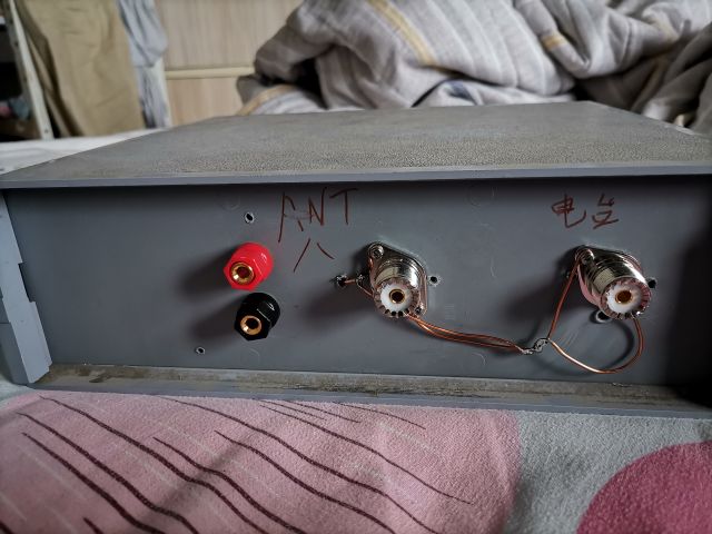

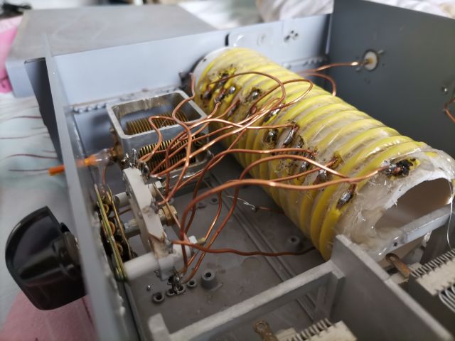

回 bd4lb 的帖子
bd4lb:
您搜一下我发过的帖子吧。

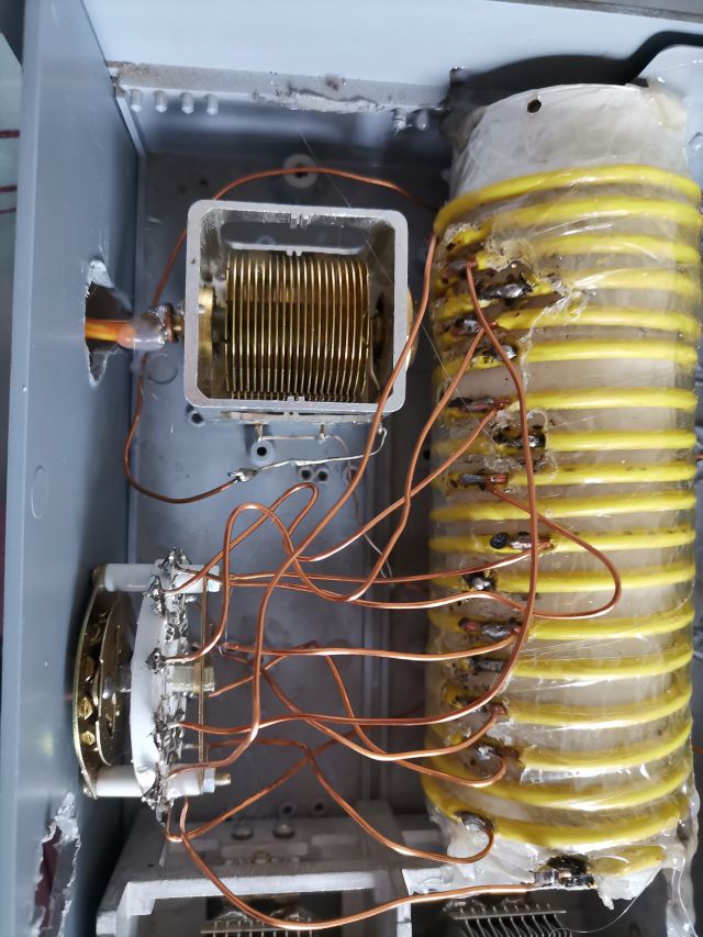

老师,您说的是这个东西吗,我这个应该属于派型,要搞成L的话,就要把左边靠近电台的电容拆掉
这个天调是前半年做的,后来经人指点,我把波段开关和线圈的连接线换成1.2mm的漆包线了。
这次做天线,之所以一直没用这个加入测试,我的概念中这个天线它设计的就是14兆,我的目的是修剪天线达到谐振,达到不用天调的目的。老师您看我的想法对吗

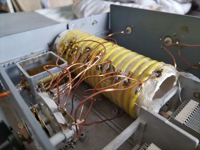

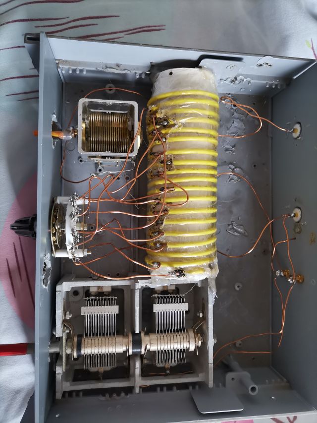

离线bh9feh
261

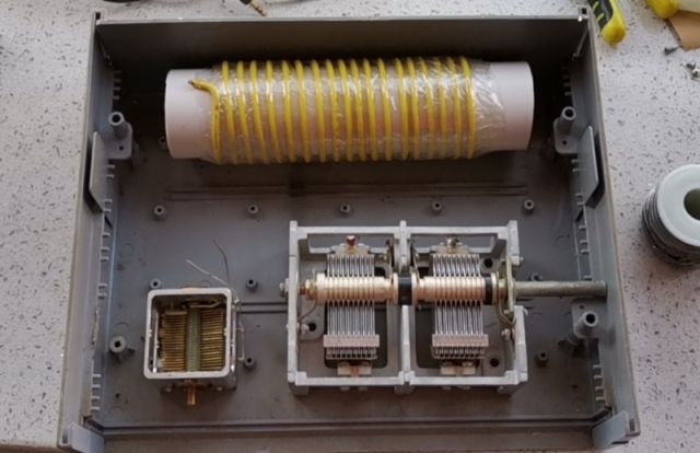

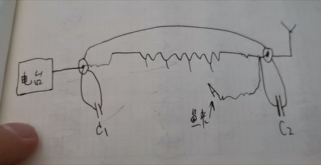

只看该作者 49楼 发表于: 2021-11-15
后来优化了一下,改成这样了,还是有点乱
QTH:西安
设备:G90s,IC-M710,kp990,nx348
QQ:576802589
欢迎指导,互相学习!
在线bd4lb
3699
只看该作者 50楼 发表于: 2021-11-15
只调节天线振子长度的方法,让天线系统谐振。
天线振子是需要完全展开的,不能把天线振子缠绕在鱼竿上面。
天线振子缠绕在鱼竿上面,这种天线系统非常敏感,
不使用L形或者派形匹配器帮助,只靠1:9的匹配器,很难调整好……
您已经体验到了~
我也体验过,因此,能理解您的感受。
在线bd4lb
3699
只看该作者 51楼 发表于: 2021-11-15
以前,我的阻抗匹配器也用波段开关。
后来,我把它取消了。(容易接触不良。)
直接使用纯铜的鳄鱼夹子调节线圈抽头,更可靠。

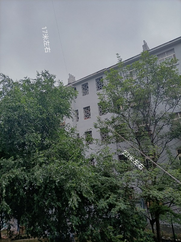

户外通联,使用小的匹配器。配合10米长的端馈天线,携带方便。
在家通联,使用大个的阻抗匹配器。配合40米长的端馈天线。
在线bd4lb
3699
只看该作者 53楼 发表于: 2021-11-15
端馈天线,使用匹配器,也一定要使用平衡地线。(平衡地线的长度,基本上是每个波段波长的四分之一。)
否则,驻波比会非常不稳定,很难可靠地通联。
在线bd4lb
3699
只看该作者 54楼 发表于: 2021-11-15
现在,我的40米长端馈天线,搭配大个的阻抗匹配器,在短波波段的十个业余频段,都可以谐振。
G90S可以正常使用。

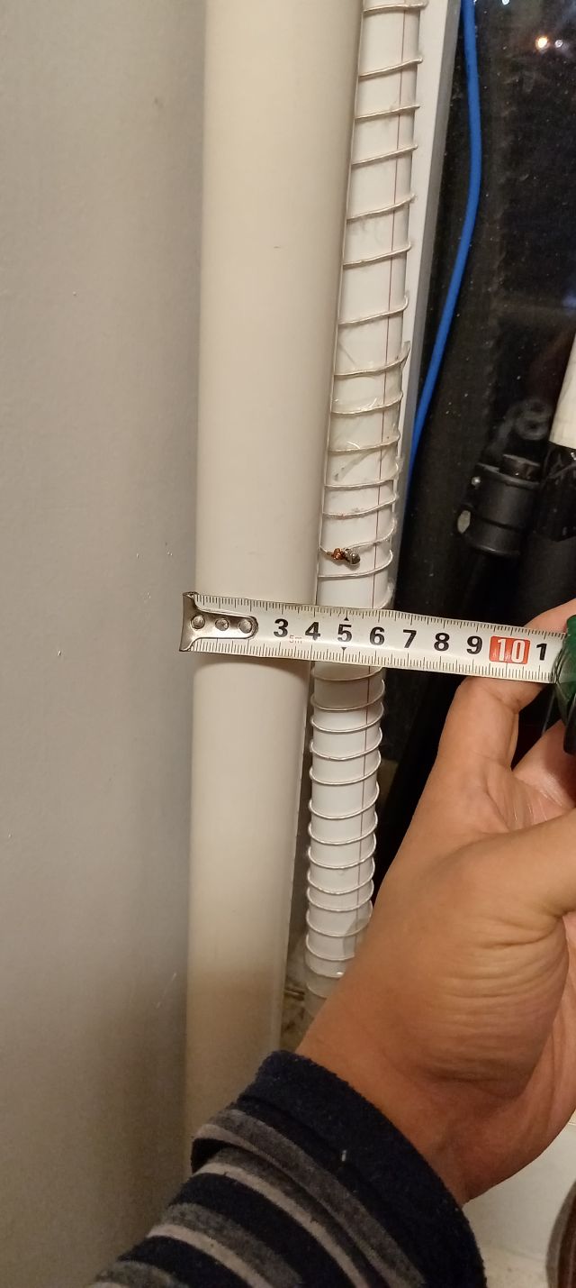

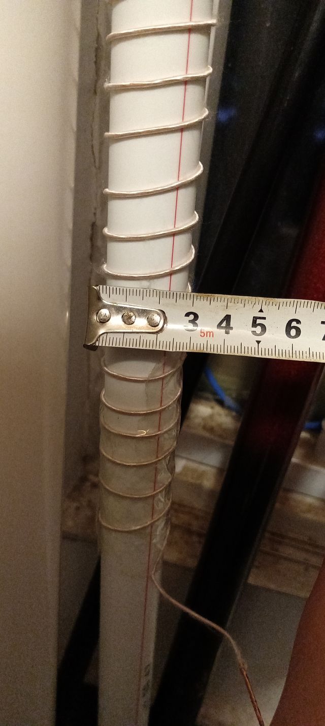

加感的天线会受外因影响很大,所以变动有点大,我也准备做这个天线,没事多交流一下,对了你用的管子是多粗的?
离线bh9feh
261
只看该作者 57楼 发表于: 2021-11-16

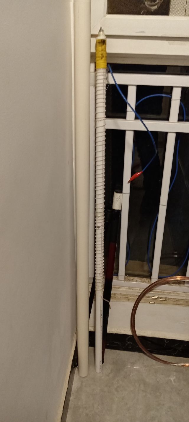

回 bi4mhd 的帖子
bi4mhd:
如下图所示,我目前用的这个大概3cm粗,长度是1.2米,按照原帖尺寸要求,稍微细了一点,长度也有点短。
后来我又买了一根粗一点的,4cm,长1.6米,这根我还没试。我个人理解,粗的比细的的要好,长一点绕稀疏一点,比密绕要好。这是我一点没有根据的猜想,因为我还没有成功,不敢给你多说[表情].欢迎交流心得
