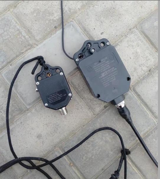

利用周末本地HAM通联活动的机会测试了一下购买的标示1:64巴伦,用本地HAM购买的成品端馈的振子,驻波居然大的不得了,14.270上超过16了,换回成品端馈自带的1:64巴伦,驻波1.3,看来产品差异性还很大,需要针对巴伦自配振子修剪,本地顾不上继续测试了,带上山留作第二手准备。
贴这张图的意图在于让其他购买者注意:这个巴伦有大小之分,右边是本地HAM购买的成品端馈自带巴伦,左边为我单独购买的巴伦,出处一致。 两者区别除几何尺寸外,耐受功率有区别:
小:SSB、CW<100W,FM、AM、FSK<60W
大:SSB、CW<150W,FM、AM、FSK<100W
巴伦做工很不错。
