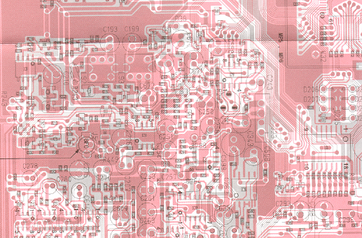

回 BD2EZ 的帖子
BD2EZ:早期机型推动管为2SC1971,后期产品改为PD55003和PD55015两级推动。[图片]
 (2021-05-06 21:46)
好贴,好贴
