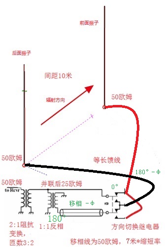

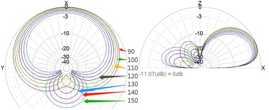

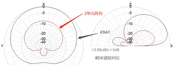

短振子(2.5m)有源天线的应用——两单元阵列
90°-150°不同移相角度的方向图,选110°到120°之间相对平衡
上图显示了两单元阵列在不同移相角度时的方向特性,90°时增益最大(-11dBi),作为接收天线从方向性考虑用110°-120°偏向优化前后比(FB),可能比较合适;当移相角度大于等于120°后方向系数(RDF)更优,但前后比稍差,根据噪声的方向特性,尤其是背后噪声不大的时候可以考虑使用更大的移相角(更短的移相线)。各种选择都有一定理由,不用太纠结移相精度。
7兆为例作基础设计,振子长度2.5m,计算时未考虑有源增益,只做无源匹配,振子间距10米,后面的振子直接馈电,前面振子用馈线延迟120°馈电,实际使用180°变压器反向后接60°移相线,移相线长度取略大于6.7*缩短系数(假设缩短率为0.72,实际馈线长度=6.7*0.72,约为5米,基本上等于振子间距的一半长度)。如上图,采用的是50欧姆馈电体系,电路设计可以切换前后两个方向,如果用75欧姆体系,所有馈线都改用75欧姆即可。

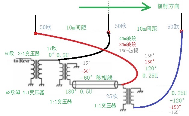

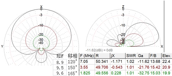

上图给出更为实用的例子,用三根直立组成的2单元阵列,可以切换6个方向,馈电同样适用于50欧姆和75欧姆馈线体系。
在不改变任何物理尺寸和馈线长度前提下,80米波段使用时相当于延迟150°,160米波段使用时相当于延迟165°:
1:下图20M 2单元的参考数据,如果只用两个振子固定南边方向架设的方案,在20m波段的方向上也还是比较实用的。

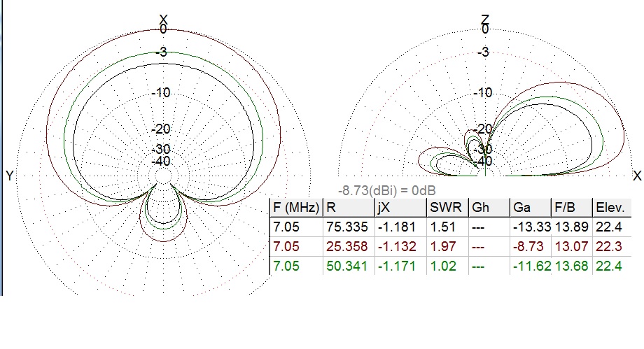

2:下图是10米间距2EL阵列和占地10对角线的K9AY的对比,考虑到K9AY主要用于80米波段以下,在80米上的数据2单元阵列在增益小了7.8dB,前后比好了2dBRDF好了1.5dB,在接收效果上是优于K9AY的。
实际上有源天线的增益会比计算的大,如果在设计针对的40m波段上对比,即使不考虑有源增益(13.98-11.62=2.36dB),2.5m长的2单元有源阵列天线增益也超过了K9AY
3:下图模拟了标准50欧姆馈电体系下,天线阻抗匹配偏离到25欧姆和75欧姆的对比: 天线本身的阻抗对方向图影响不算大,而且天线阻抗设计比较大的话,更有利于增益提高。

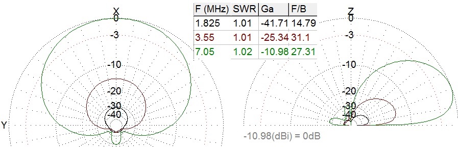

短振子(2.5m)有源天线的应用——3单元有源阵列设计
下图给出一个三单元端射的应用实例,经过计算选择了40m波段为基准,振子间距10米,以及120°移相,选择过程和上面的两单元类似,不再赘述。
此设计的要点在于巧妙使用两次180°反向和适当的并联,得到三个振子需要的相位差和幅度差,只用一条移相线就适用于40m80m160m甚至20m以上的波段。
三单元端射在方向性上比两单元的优势是显而易见的,40m80m160mFB分别是27db31db15db,而RDF普遍高了2db,分别是10.4db11.2db10.9db,仅为40m设计的间距在多波段应用上增益差距较大,尤其是在160m应用时,平均正向增益在安静的郊区环境,noise margin-1.6db,几乎是难以接受的,一定要用于160m波段话,可以考虑增大间距或者把振子加长。综上所述,三单元的电路负载,切换方向也不那么自由,带来的效果不那么吸引人,所以推荐使用2单元阵列。

请教BA5CW老师:在您给出的垂直二单元和三单元阵列连接示意图中,移相线的屏蔽层是悬空的吗?与移相线连接的馈线那一端只是芯线相连吗,屏蔽层怎么处理?悬空还是接地?接地点放在哪里?移相线的布放有什么要求?敬请释惑,谢谢!
地址:新疆库尔勒市841000
Email:bg0cq@163.com
离线BA5CW
5081
只看该作者 58楼 发表于: 2022-11-22
回 bg0cq 的帖子
bg0cq:请教BA5CW老师:在您给出的垂直二单元和三单元阵列连接示意图中,移相线的屏蔽层是悬空的吗?与移相线连接的馈线那一端只是芯线相连吗,屏蔽层怎么处理?悬空还是接地?接地点放在哪里? .. (2022-11-22 13:45)
屏蔽层接地的,偷懒没画
