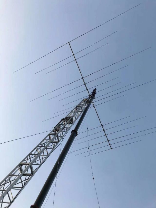

离线bg2wrj
1112
只看该作者 53楼 发表于: 2019-05-16
回 BG4INK 的帖子
BG4INK:工程量浩大,怎么把最上边那节安装上去的????? (2019-05-16 13:31)
放倒+升降,平底组装拉起,天线升降结构,操作都在地面进行的
