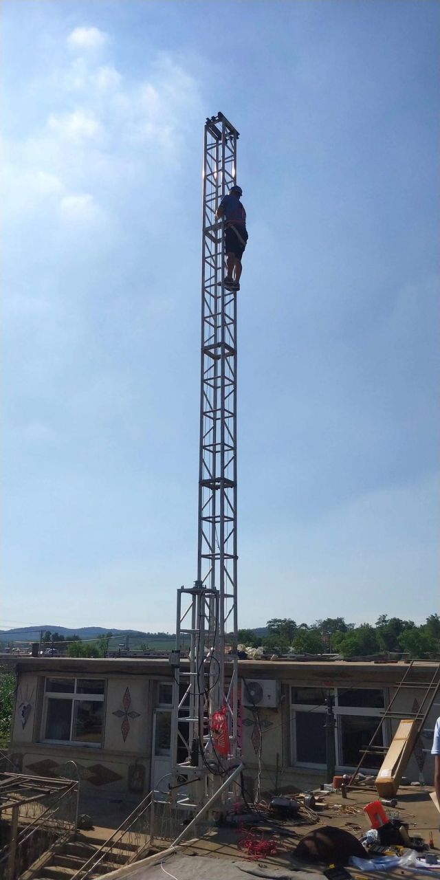

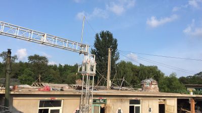

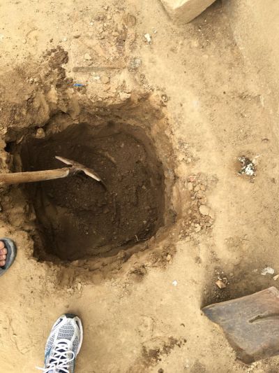

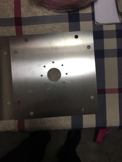

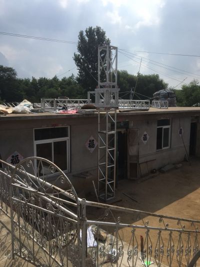

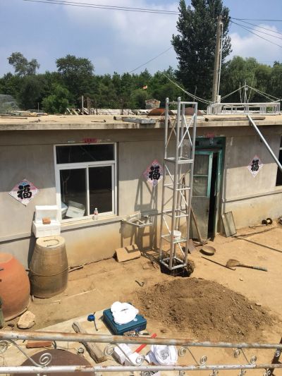

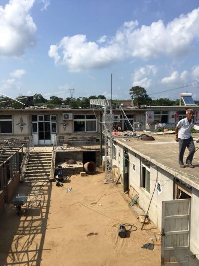

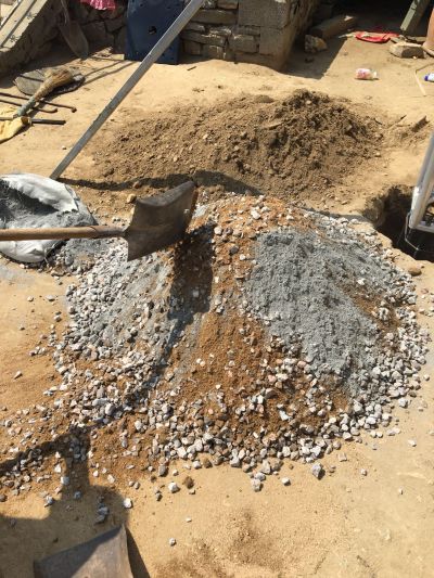

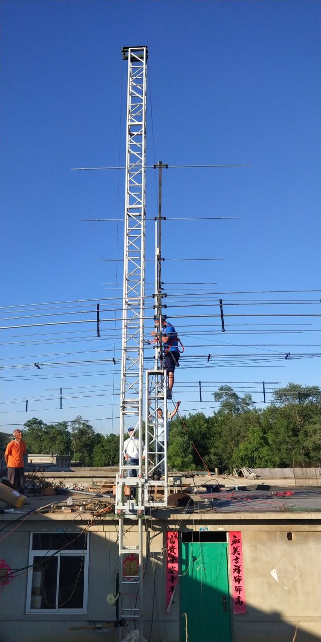

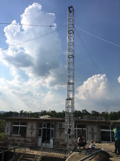

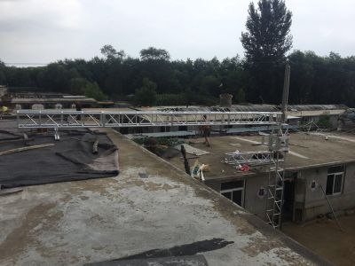

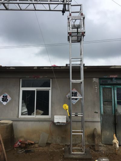

在城市想要架设天线真的很困难,并且电磁环境不是很好,在远程控制越来越方便的时代选择距离城市100KM的农村折腾,网络选择100兆光纤,天线:HEXBEAM,电台:Elecraft K3s ,功放:无,塔:屌丝方案,桁架,采用:2mX5,1MX1,1.4MX1,升降 2MX1,塔基坑:70CM 混凝土, 塔身固定:塔基+屋檐角铁固定,整体结合放倒结构,升降结构于一体,桁架优点 造价便宜,缺点 垂直度较差,其他不废话,慢慢上图。

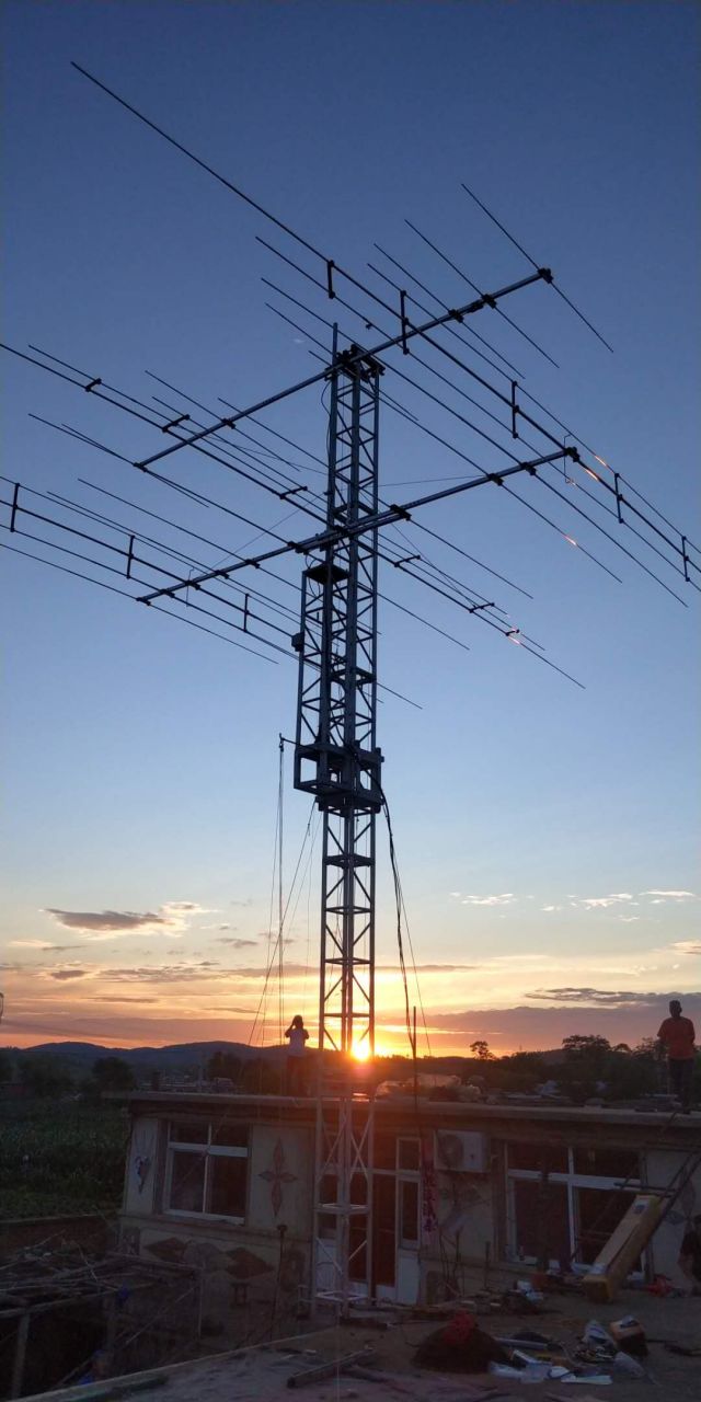

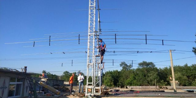

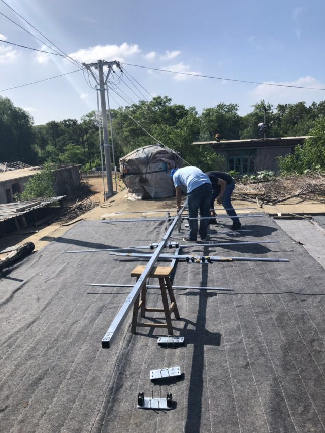

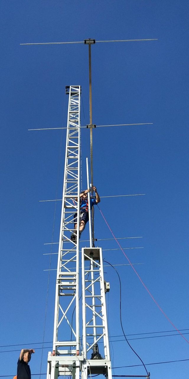

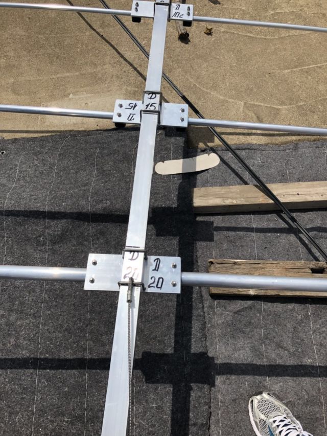

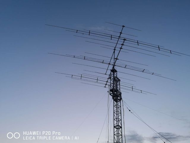

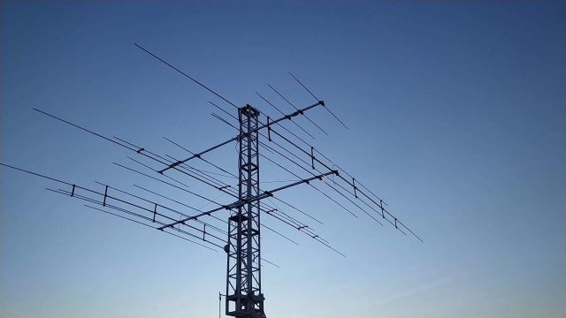

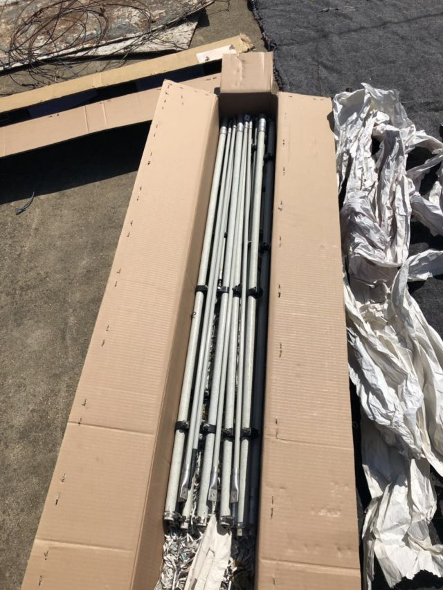

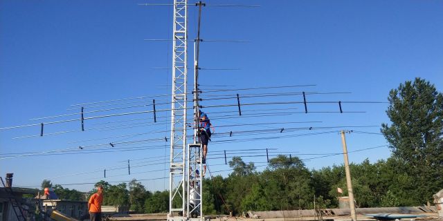

天线OB11-5与OB6-6与塔同时升级,HEXBEAM在塔上住了快一年,虽然没咋用,但是也是立下汗马功劳,一共拿下112个DXCC,还有一些没有上传的,早就设计好的自锁结构放置接近一年,于2019年6月30日成功植入屌丝塔中,实测也非常好用,非常简单的一个结构,不过还是有继续优化的空间的,天线组装,上塔,自锁改造,一共用了12个小时,早晨8点开工,晚上20点结束,本次升级,由:BG2YF,BG2ROV,BG2XYW,BH2SKT,BG2UTJ,倾力相助,当日烈日炎炎,所有人都晒冒油了,在此深表感谢,同时感谢那些未能到场并且热切关心的朋友们。定于7月7日进行细节调整,下面放图。

        天线塔工程大,有创意,很不错。有些技术问题还看不到照片,比如:天线装好后升上去如何越过拉索,HEXBEAM天线在平房顶预装或维护时能自由转动角度小,2米升降桁架中上部与塔身既活动又承力的连接办法等,期待更多照片以便学习。

基础没有干就开始装了???

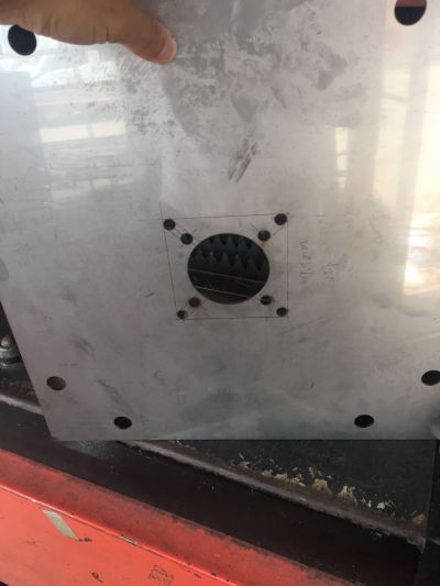

后期会有图片,先升降 后拉锁,我这个是没有安装天线的照片,所以看不太懂,拉锁放置于升降装置内侧,这样升降完毕 直接拉拉锁就可以 避免爬塔,HEXBEAM 辐射方向 可以直接套在塔上, 2米升降 利用了  方套,方头,横担    放倒系统 用了 反头

这个是  已经 干了4个星期天下午的 集合图片了,基础 都是 干了一个星期才安装了一个 底部基础 塔身  还不受力  所以  干燥程度完全没有问题  并不是一天的工作量,所有螺丝均采用 304不锈钢的,

害怕,我爬上去  不拉风绳 有稍微晃动我就害怕了,本身恐高,但是这类工作我还不能交与他人,心里没底,带着安全带,也不敢 完全依附塔的力量,说白了  还是 经验不足,这也是为啥 第一次 按照放倒设计,后来又加装了升降,就是为了 在塔下  就可以完成其他的工作
