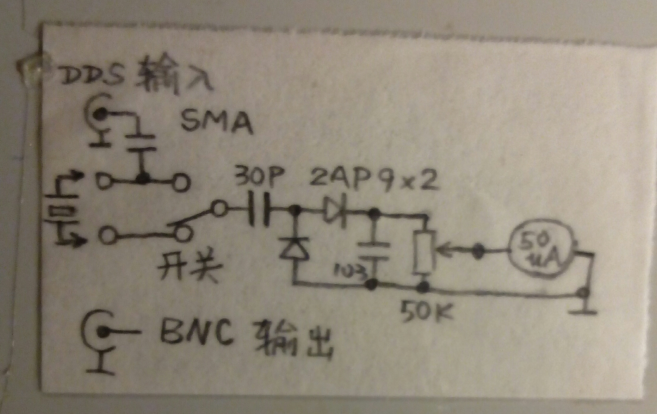

晶体谐振器的挑选,除了用频率计。
还可以用我的这种办法。
调节DDS的输入频率,接近晶体的标称频率。
微安表的指示会突然增大,最大值就是谐振频率。

这种类型机器的VFO电路稳定性的关键在于几个关键元件,LC回路的电感磁环,电容,还有变容二极管。磁环用正规美式射频铁粉芯磁环,电容用COG或者NP0的瓷片、独石电容(COG和NP0是一回事),变容二极管最好用进口的,我用过的原装东芝的1SV149效果就蛮好,用国产1SV149就飘得厉害。国产1SV149比原装东芝的薄很多。这机器有侧音,只不过很巧妙,侧音是泄漏的发射信号和接收电路差频出来的一个800HZ左右的音频。再则,您那个挑选晶体的电路可以做个定性测量,可知道晶体大概频率,可使用在挑选做滤波器的晶体上就有点困难了,做晶体滤波器的晶体频率相差最好不超过+-20HZ,按我个人经验,最好使用49U封装的那种高个子晶体,本振部分的晶体最好也用49U的晶体,频率比较好调整到位。挑选晶体最好还是用一个振荡器配合预热好的频率计测量。

谢谢BG6QBY的讲解。对于NORCAL-40,我又明白了一些。
我测试晶体的办法,确实只是定性测试。相当于陷波表。
粗略测试天线和中周的谐振频率还可以。精密测量,还是要用频率计的。
抛砖引玉!讨论学习……
