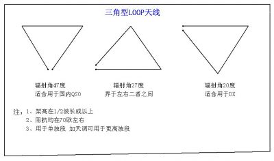

Delta Loop天线可以不用地网,你实验一下。

我这里构成倒三角不太方便,除非把线自然下垂。
回头我先不装地网试一下,现在在等10米长的伸缩杆。

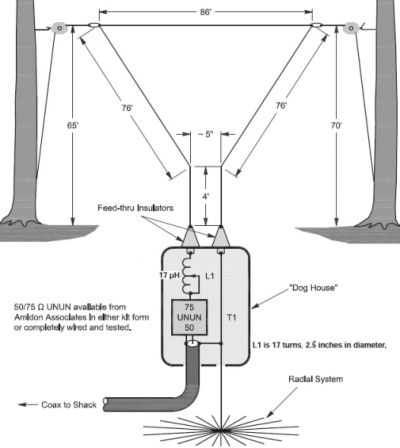

一些Delta Loop的资料
