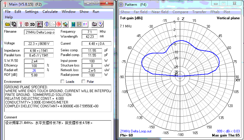

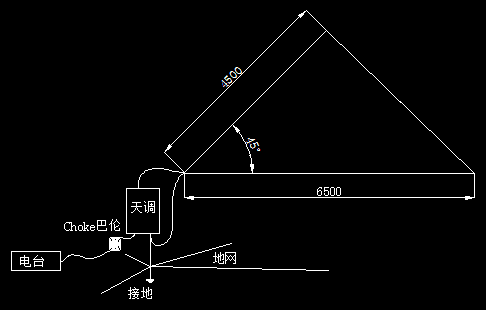

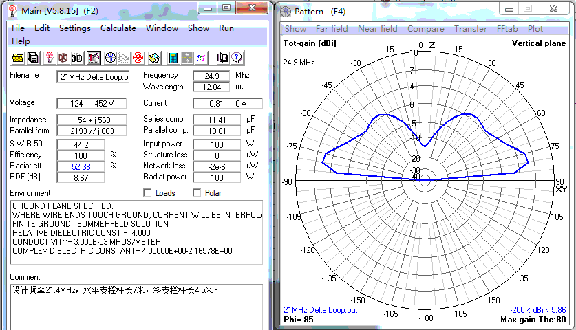

为了进一步改进这个Delta Loop天线,用4NEC2软件对这个天线做了一下分析,看看天线在各个波段的表现。
下图是系统的构成,天线振子全长15米,在下部的角馈电,以获得较低的仰角。
振子两端直接接到天调,天调的接地端接有地网或接地。
天调到电台之间有个CHOKE巴伦。
三合一台咪套件
天线切换器套件

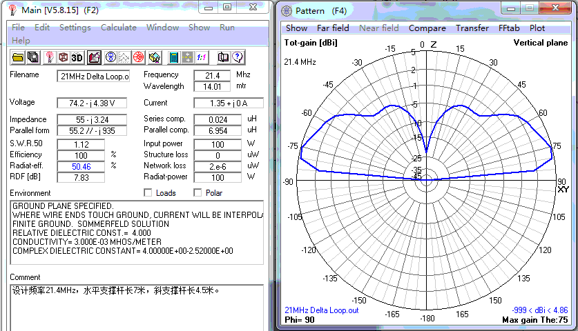

21MHz
[ 此帖被BG1TRP在2016-12-12 22:33重新编辑 ]

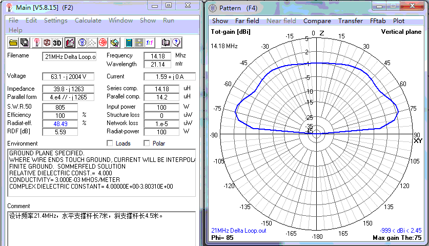

14MHz

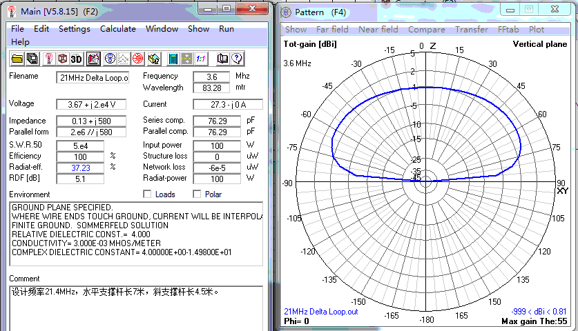

3.6MHz

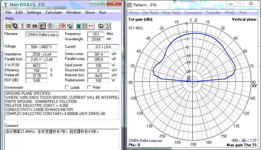

10MHz
[ 此帖被BG1TRP在2016-12-12 22:39重新编辑 ]

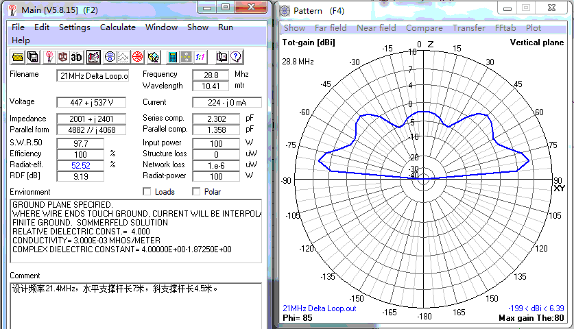

28MHz

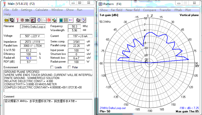

50MHz
[ 此帖被BG1TRP在2016-12-12 22:41重新编辑 ]

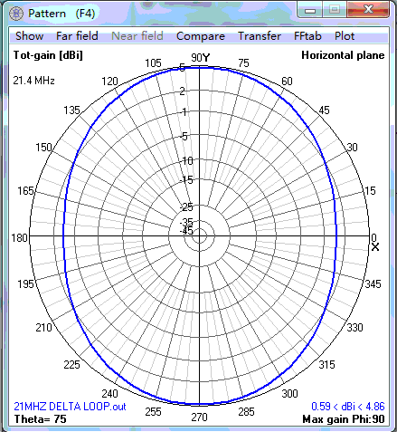

水平方向远场图

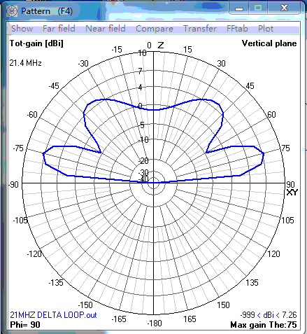

如果把馈电点放在顶角,则21MHz的远场图就变成下面这个样子,哪一种馈电形式的通联效果好呢?

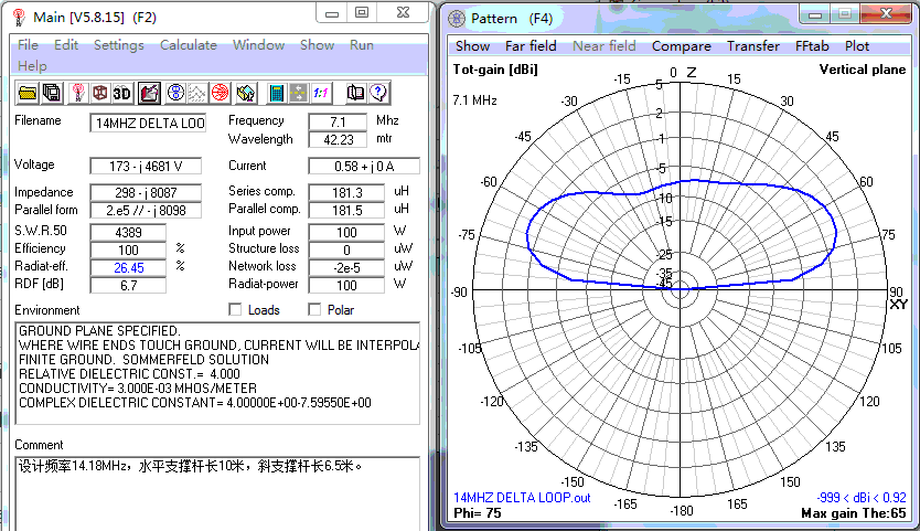

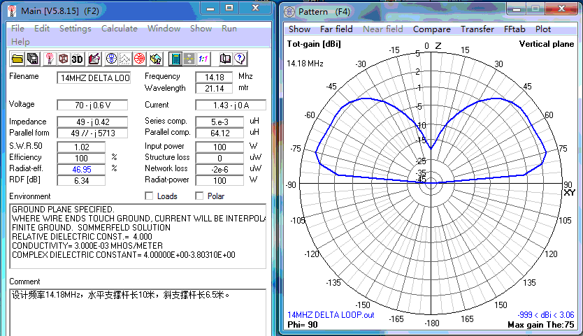

测算了一下做成14MHz全尺寸Delta Loop的情况,结果如下;
14MHz
