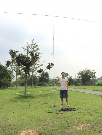

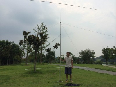

测试1:   调节天线。一开始将天线全部最大尺寸架设,谐振点在11.8M附近,然后将下面的电容帽缩短点,频率稳步上升,但感觉还是太慢,就把天线放倒,把中间也缩短点,上面电容帽也缩短点,重新架设,基本就到14M附近了,然后用KV60C天分微调下面的电容帽,确定在14.250附近。驻波在1.2以下。

结论:工字天线效果很好,听到就能呼出去,超出我手头现有的几个天线,当然八木我没有。很适合DX通讯,因为架设时间是10:00-下午3:00,传播时间段一般,也没有啥准备,就直接跑到南京中山陵小山坡上架设了,北面有紫金山挡着,中间也没用1:1巴伦,直接接了个2线转M头座的临时连接线。
