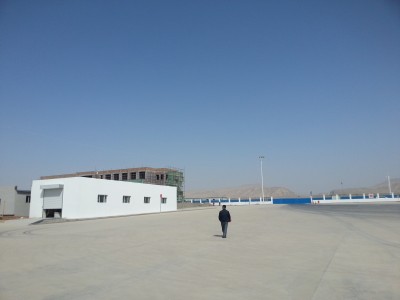

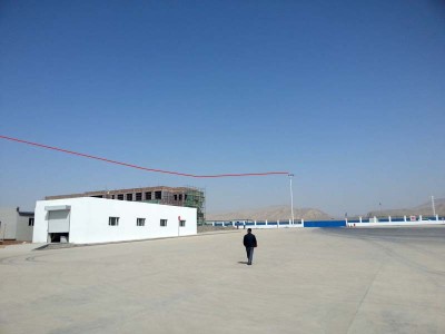

另一个角度,北边的高杆灯,红线是示意。下面这张是没缩小的原图, 仔细看可以看到振子
[ 此帖被BD0AAI在2014-04-10 13:45重新编辑 ]
de BDØAAI 73

只看该作者 51楼 发表于: 2014-04-23
今天吐鲁番狂风, 现在市区已经7-8级的样子了,据说风口可达12级, 还不知刚架好的90米振子线, 能否经受住考验。
de BDØAAI 73

只看该作者 53楼 发表于: 2014-04-24
刚去了工地, 有根3米高的路灯,由于地脚螺栓和基础顶部的4根钢筋全部被狂风拉出而倾覆, 但我的天线振子安然无恙。
de BDØAAI 73
