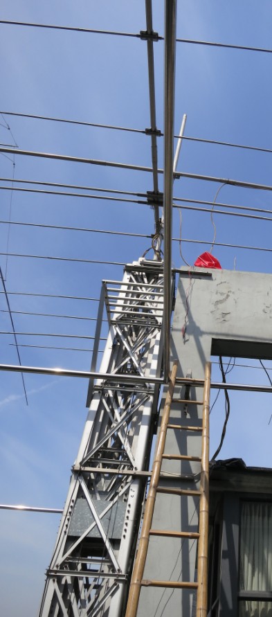

二十八层楼高,十五米升降塔,注意重点二付天线总重只有42公斤

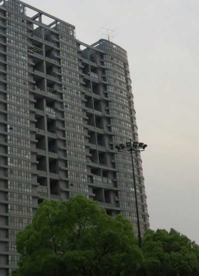

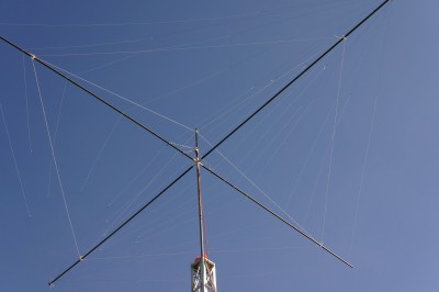

同样架设在32楼顶。九米升降塔加底座主杆,天线离楼面约12米。看中SB天线的是它的五波段性能和轻巧易于架设。

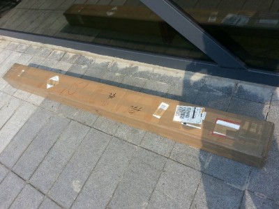

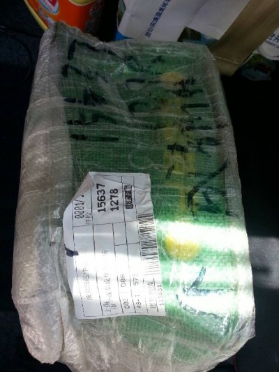

只看该作者 53楼 发表于: 2013-06-25
第四篇
2013年6月25日
今天天线终于到手了,A-3S,包塑镀锌钢丝那些也是今天到的,均尚未开封,先发个图。
由于这周末没空,初步计划下周六7月6日安装天线。
有一张是钢丝绳

只看该作者 54楼 发表于: 2013-06-25
买不锈钢钢丝吧,贵不了多少,包塑镀锌钢丝我们架中继天线用的就是,用了四年,断掉了

回 BG5EHX 的帖子
BG5EHX:买不锈钢钢丝吧,贵不了多少,包塑镀锌钢丝我们架中继天线用的就是,用了四年,断掉了 (2013-06-25 17:05)
不锈钢丝?别人推荐的时候说不能用不锈钢,说涂塑镀锌最好,我都买了。
离线BH8BJO
232
只看该作者 56楼 发表于: 2013-06-25
我买的6mm,包塑后8mm的,可以不?

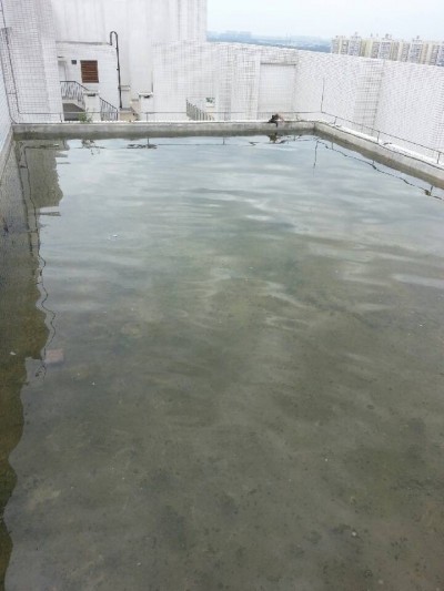

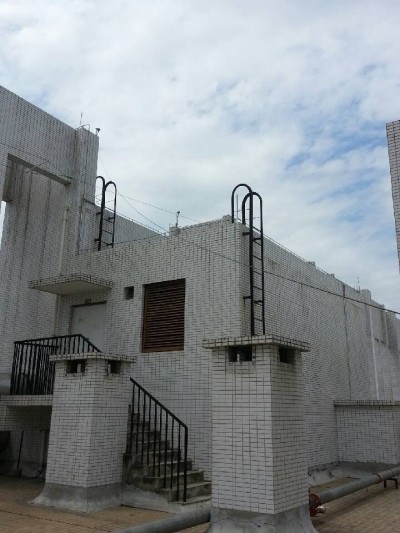

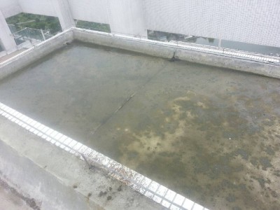

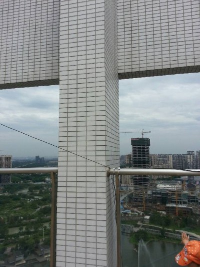

最近一直没闲着,趁天线还没到,买了镀锌钢丝拉绳、卡子、绝缘子、紧线器、膨胀钩、天线杆、馈线、接头等等。
周末还去楼顶把电梯楼顶的下水管道疏通了,不然一下雨就积水,真是替物业干活啊。
测量计算了馈线长度:用伞绳拴在楼顶某处固定,一直拉到房间里,再测量绳子长度,加上杆子高度和余量,馈线共36米,50-7馈线。
[ 此帖被BH8BJO在2013-06-25 17:25重新编辑 ]
