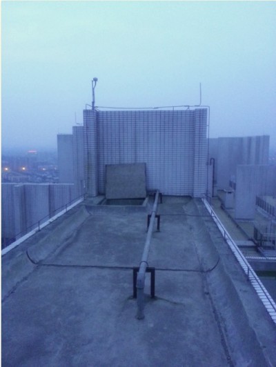

上周末(2013年5月25日)CQWPX,传播不好,用宽带天线打了330QSO,看着别人的天线那么强,多少还是有点小刺激。于是琢磨着要换天线,接下来的几天里,干了下面几件事:
1.天线选型。从GP到SB(蛛网),再到八木,考虑的主要是效果和不是太醒目。据说国产蛛网不错,但是了解了尺寸后,觉得还是八木视觉效果上更低调点。
2.设法弄到去楼顶的门钥匙。使用了美男计,得逞,此处略去一千字。

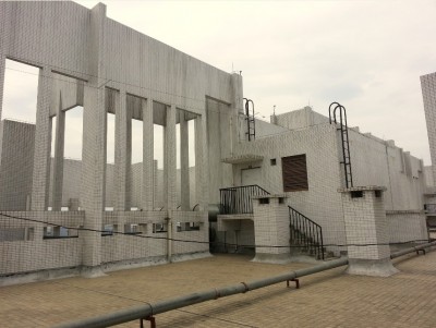

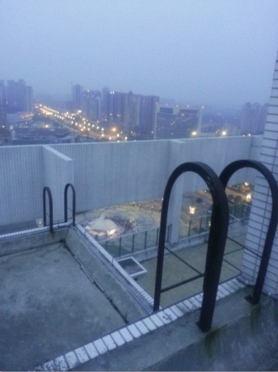

3.楼顶勘察。楼顶为32楼,楼顶上有电梯机房房顶平台,比电梯楼更高一截的消防水池顶平台,条件还不错,上图。
4.选八木。经过朋友们推荐和介绍,考虑天线重量,方便一个人架设,控制在20公斤内,最终锁定在3单元常规波段(10、15、20米)的两款天线:HY-GAIN的TH-3MK4和CUSHCRAFT 的A-3S。为了比较,还在.net发了贴请教两款的性能(http://www.hellocq.net/forum/read.php?tid=316332&ds=1&page=e#a),最终因为比较心急,就直接选了A-3S,12.9kg,比3MK4轻3kg多,贵8、9百块。买了以后,后面看到有评论A-3S不如3MK4,心里小凉了一下,于是自我安慰,同厂家的货,一分钱一分货,选贵的,应该没错。
5.架设方法。考虑了两种可行方案,18米升降杆和铝塔。升降杆方便,可以在比较短的时间内架起天线。几乎已经跟成都一个ham谈定要买他的升降杆了,又去楼顶勘察了一翻,感觉不上塔很可惜,还有很重要的一点,升降杆70公斤重,怎么弄到电梯楼顶上也是个问题。于是还是初步决定建铝塔,淘宝上有成品,塔可以在楼顶慢慢组装,相对低调。

这楼顶,这构架不弄巴适实在是可惜了,祝新一只大鸟早日起飞。

这楼顶太安逸了,不上强天线太可惜了
这下好了,一只竞赛大鸟即将问世

冲动是魔鬼,很有可能你楼顶上的噪音上了之后会发觉怎么那么大???另外,天线不是谁说好就好的,还是要自己使用下来的实际情况,你的楼顶很高,对于小体积天线来说弱势并不明显,反到是有利条件,应为小巧可以架设的很高。希望你能明白一个道理,天线是高度第一的原则。不要去为选择A3S而感觉后悔,这个天线我用过,没你想的差,反倒是方便的架设要求而更适合你。
离线BD4CB
2280
只看该作者 6楼 发表于: 2013-06-01
另外我要告诉你,就你目前的情况,你架设套全尺寸的DP都够你用的了。

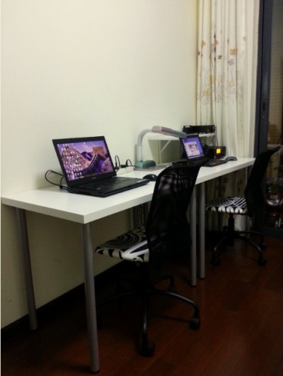

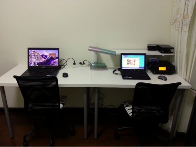

第二篇
2013年6月1日
一直没有像样的电台桌,今天儿童节,以带孩子去宜家儿童乐园的名义,自己去买了两个桌子(1米*0.6米每个,共2米长),两把椅子,算双机位吧,呵呵。两个小时就安装好了,上图。
现在困惑的一个问题,要放在铝塔上的6米的钢管,怎么弄上32楼楼顶呢?这么长,电梯楼梯都走不了啊。6米能不能缩短为2米呢?
离线BD7DX
1163
只看该作者 18楼 发表于: 2013-06-01
功放放哪里啊
湖南省长沙市开福区双拥路四方小区a4栋204 :103:
离线BD2SHV
752
只看该作者 19楼 发表于: 2013-06-01
桌子上部空间怎么利用啊?
