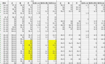

只看该作者 46楼 发表于: 2012-12-12
C19算是最终调整完了,因为台湾生产的C19铝管口径我一直没去测,所以计算时用的是我自有铝管的口径进行的计算,所以十米波段的带宽还是放的有点宽,十米波段的前后比发生了跳跃,但总体上还是相当的满意的,过段时间用7075做一付C19,算算一付下来总重应当在20公斤的样子
放个测试数据的图表上来

庄老上QQ的时间可不多,他那有空也不一定我正好去测天线呀,不过那天是巧的,正好他找电话过来,我正好在房顶上,这几天调好天线后,EFD已经认为非常爽了,15W打过去一般正向都会是59以上的信号,就是四五区的电台会有越距的问题,听5TAI的信号就明显比七区的要小的多的多,反过来听山东的信号也远远的不如北京的信号来的强,总体感觉是调好的C19发射能力相当于增加一台1000W的功放 ,接收能力也相对应提高,差不多和10米长的GP在15米波段上做比较能高出3-4S的信号接收能力,北美的电台接收起来还不止这么多。
