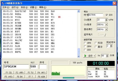

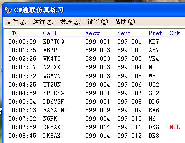

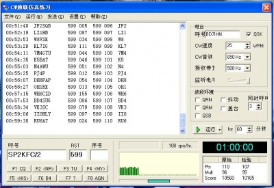

这个中文版应该也是在HelloCQ这里下载的,可能是7IA弄的,因为文件解压后,呼号栏里预置的是BA7IA的呼号。这个版本有个比较搞怪的地方是,每次我输入一条通联记录,chk栏都会出现nil,然后过一会儿才消失,最长可能会出现几秒钟。有的时候,我以为自己抄错了,但等我做完下一个通联后发现,上一次的nil已经不见了。呵呵,难道是我的电脑太慢。
准备先用最简单的模式练习。感觉压码的能力最是关键,先在简单的环境下提高速度。等压码的能力提高了,再变换复杂的环境来锻炼听力。按现在这个速度,我有的时候能一遍抄对4个字母的呼号,但仅仅是有的时候,而且这种时候还不多。
73!

关於NIL延迟消失是因为对方要听到你的F3(TU)才会消失,或者听到你F1(再次CQ).
既然要开始玩有干扰模式,建议您直接上WPX竞赛模式

今天改善了一下操作,完全用键盘输入。速度提高20%

我只用这几个键:回车、F5+F7、F5+F2、F2、Tab、F11、F7、空格、上下左右键。
特别是回车键用好了效率会很高,在不同时候有不同的功能:发出CQ  TEST、发出对方呼号 RST  NR、发出TU结束 同F3、询问对方NR 同F7。
F5+F7:只听抄对方呼号的至少两个字符时发出?要求对方重复,这个在电台堆积的时候特别有用。
F5+F2:确定自己已抄正确对方呼号,但对方没有抄收的情况下用此组合键重新发出。
F2:对方询问NR或要求AGN时用此键发出NR或RST。
Tab:修改对方RST时光标直接进入RST的S项。
F11:清空呼号、RST、NR登入框。
F7:?
空格:光标在呼号和NR登入框之间转换。
上下左右键:上下键微调接收频率、左右键移动光标修改呼号、NR。

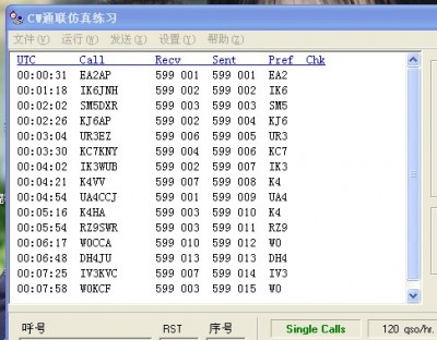

今天早上起床做了一次一小时的练习。错了5个,看来这个速度还要练几天。看蜡烛图,已经能有几个时段的速度能超100了,但水平还不稳定。练一练,稳定到100应该有信心。目标是稳定在120吧,每分钟做2个QSO,应该差不多了。

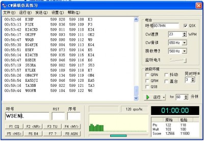

刚做了一次半小时的,速度可以到96,不出错。

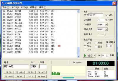

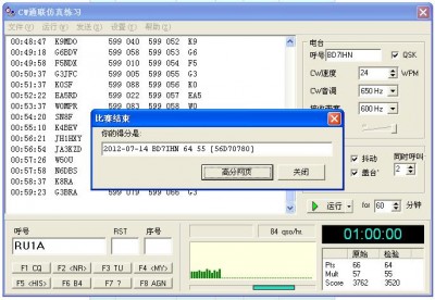

今天中午试了一次比赛模式,结果:2012-07-13 BD7IHN 61 58 [B098F9A7]
呵呵,往下看,不是最差那个;往上看,发展空间很大。比上不足,比下有余。争取向上靠。
有个想法:如果有两个台同时在呼叫,又真的分不清他们的信号,等呼号短的那个一停,马上发“?”。这时候,呼号长的那个还没呼叫完,不会听到我的“?”,估计会有所停顿,不马上报呼号。而呼号短的那个,听到我的“?”,就会再报呼号。这样能把两个信号错开,争取听到短呼号的头两个字母,就可以区别呼叫了。

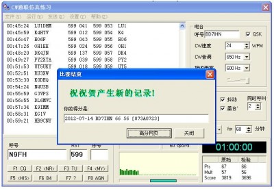

今天有了新纪录:2012-07-14 BD7IHN 66 56 [073A0723]。往上稍微挪了一点。
发现上下箭头键有用。当同时出现两个信号,我可以按上箭头键,把频率移一下,这时候两个信号的声音都会变沉,其中一个会首先变得不可分辨,而另一个虽然也变沉了,但还能分辨,象鼓点一样。把能分辨的这个先通联了。然后另一个可能会跟过来,因为他也调RIT了。如果他没跟过来,可以按下箭头键,把频率移回去,把另一个也通联了。当然,如果通联第一个的时候用的时间太长的话,第二个可能跑掉的。
其实在这个记录之前,我还做了一次测试的,虽然做的QSO数量比昨天多,但字头数不如昨天,所以成绩居然不及昨天。道理就象是:同样周长的矩形面积不如正方形的面积大。

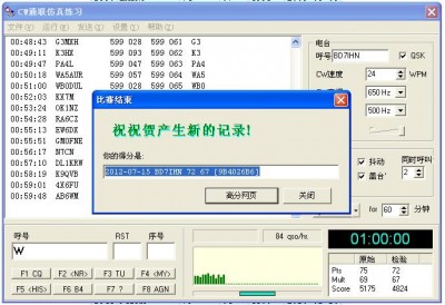

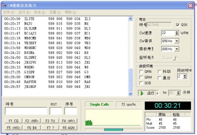

继续前进,中午做了一次一小时的测试,新纪录是:2012-07-15 BD7IHN 72 67 [9B4026B6]
做到30分钟的时候,通联数已经超过40,感觉可以过70了。

昨天发现MR有个bug,我抄收了一个呼号DK8AX,nr014,我发了TU之后,系统判定我抄错呼号,对方还在发“de dk8ax 599014 ”,我听明明没错嘛,就同样地再记录一次,这次系统就判定我没抄错了。怪吧?

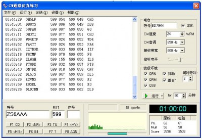

上一万分了!今早做了一次单独呼叫模式的训练,目前通联速度是110,错了3个。按之前的比例换算,要在比赛模式中通联数上100,单独呼叫模式的通联数要到130-140才行,所以准备先不测试比赛模式了。用25WPM的速度,我做一次通联,最快要用20秒左右的时间,也就是说一小时通联数最多是180个,这就是上限了。

BD7IHN:昨天发现MR有个bug,我抄收了一个呼号DK8AX,nr014,我发了TU之后,系统判定我抄错呼号,对方还在发“de dk8ax 599014 ”,我听明明没错嘛,就同样地再记录一次,这次系统就判定我没抄错了。怪吧?
.. (2012-07-17 06:25)
虽然你抄对了对方呼号可对方还在发“de dk8ax 599014 ”
那表示你按F5发对方呼号对方听错了,所以不会给你确认
等他发完“de dk8ax 599014 ” 你必须重按一次F5才能给对方TU

问题是这个对错是电脑判断的,并不是真的有一个“对方”要听抄通过电离层传播的信号来判断的。电脑应该知道我没抄错的呀。

这是程序故意的,你坚持就可以了

确实是故意的
有时候明明你抄错了他也给你确认,一旦你给了回车TU 就错了,呵呵

今晚又练了一次一小时的,通联速度已经达到122了,其中错了4个,再其中有3个抄错NR、一个DUP。看来我很容易抄错NR,可能是抄完呼号就放松警惕了。容易的反而没集中精神,就错了。从今天的练习来看,现在“单独呼叫”基本能工作在120左右的通联速度,出错率大概在3%。还要再提高一点速度。
