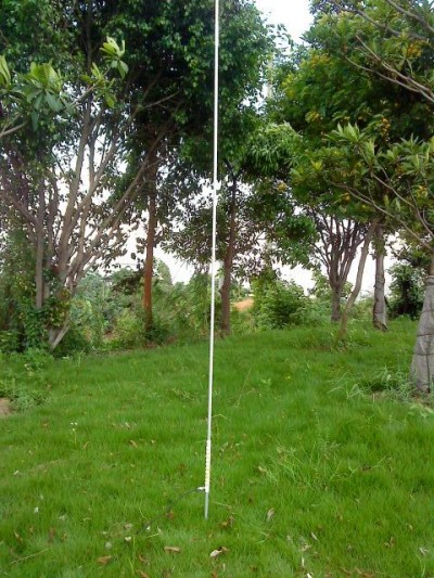

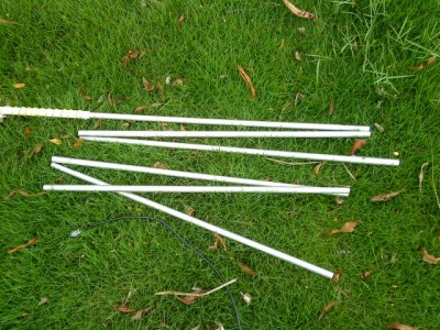

这两天着手弄了条GP天线,不需加地网线,玩了两天感觉还可,5分钟立杆开台搞定。总共6节接杆。手机拍摄的,将就看吧。。。

回 bg7mya 的帖子
bg7mya:这两天着手弄了条GP天线,不需加地网线,玩了两天感觉还可,5分钟立杆开台搞定。总共6节接杆。手机拍摄的,将就看吧。。。
....... (2012-05-03 19:50)
不需加地网线?那是不是模仿的CHA-250B的方式。
离线bh7peu
880
只看该作者 411楼 发表于: 2012-05-03
应该不是,看起来像是用地锚打到泥土里面。
离线bg7mya
1792
只看该作者 412楼 发表于: 2012-05-04
哈哈
这是为今年的55节做的,出去架台机会大,所以临时弄的,其实他的地网就是插进了泥土里,bh7peu说对了,只要泥土湿度够就不需要另加匹配线了,昨晚20分钟通了十来各台,比较远的有黑龙江、北京,日本,轻松达到,看来户外通讯的确好,不需要很好的天线。
BG8GHH这种天线没有参照什么天线做的,很随机的,就一根不到1/4波长的长度。就那么简单。
