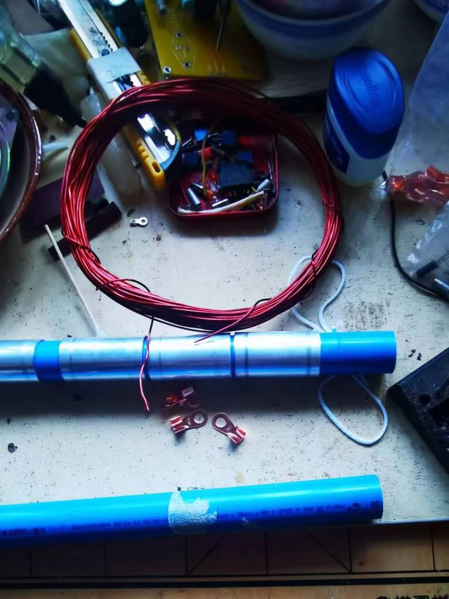

这个天线如果在现在(传播条件下)仍然好用,效率高,建议作者出套件、成品。起码比那些天线原理都搞不清楚,就在卖巴伦、天线的会有人气、会得到更多人的支持。天线有关方面的建议是,缩短型或者TRAP天线,为了保证效率,低频段天线缩短率不要低于70左右;TRAP不要多于2个,否则带宽和效率都无法兼顾。

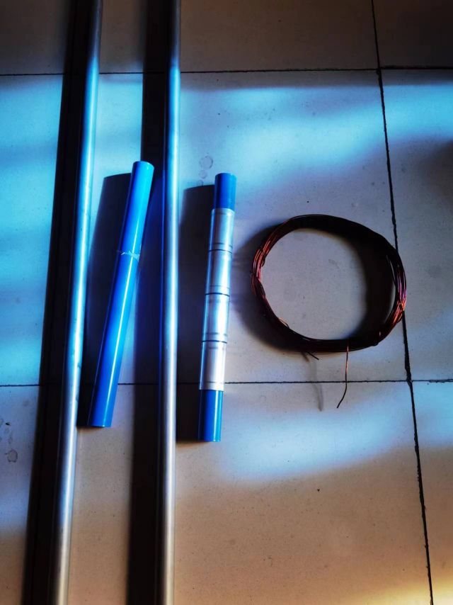

准备做根14兆单波段的DP天线搁八楼窗外使用,振子单臂长1.5米,顶部加载方式,外插0.2米供修剪,振子离墙2米可折叠便于维修。
