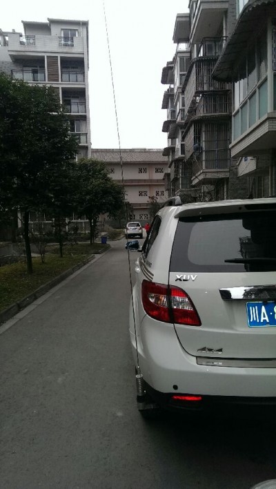

久经考验的鞭子

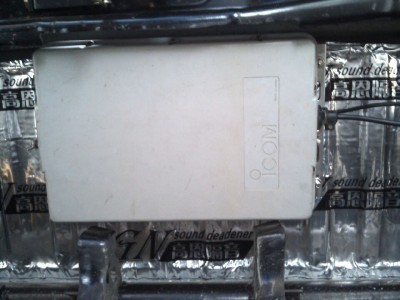

车底天调

离线bg8bin
720
只看该作者 385楼 发表于: 2014-02-07
鞭子倾斜是故意外倾一些的,与车体保持足够距离,从使用来看就算直立安装也是碰不到车体的。4米坦克天线太重还得防锈,不是很好玩。KIY这鞭子中间改成可折回结构过限高的地方会方便一些。现在好多收费站限高两米直接减速拉过去也没什么问题
离线单立人人
852
只看该作者 386楼 发表于: 2014-02-12
bg8bin上个底部安装图,我的是轿车,正琢磨琢磨怎么安装呢。

离线bg8bin
720
只看该作者 388楼 发表于: 2014-02-13
回 单立人人 的帖子
单立人人:bg8bin上个底部安装图,我的是轿车,正琢磨琢磨怎么安装呢。 (2014-02-12 18:38)
能伸出来,有强度就好。我用50角钢做的,下边切成了三角型减轻重量,也更美观,进保险杠后焊了个Z字型结构与大梁用螺栓连接。不想动手的话找个做金加工或是做防护栏的连工带料几十元就搞定了。这类支架够支撑天线就好,不要做得太牢固,强度要低于固定点的结构强度,便于保护车体。
