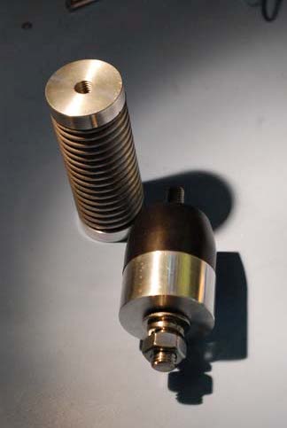

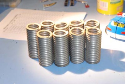

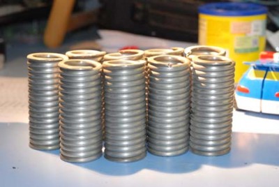

早年定了10个弹簧。最近没事拿出来折腾折腾。
线圈加感参考(密绕 1.0漆包线):大概差不多,还要看接地情况,估计接地做好后14M -28M驻波可以自然谐振。不用天调。7M驻波估计在1.8-2.5之间(当然我也有办法让驻波变成1.0)。带宽7M 20K-30K.14M-28M 80K-100K左右。有问题大家多交流,一起玩。
7M:  400圈  左右
14M:120圈 左右
21M:30圈  左右

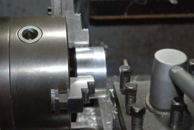

大家慢慢看 1.加工开始。先把弹簧上下接口搞定。车床车

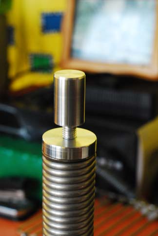

安装弹簧内部连接线。摇晃中保证频率的稳定。

使劲砸,硬性连接

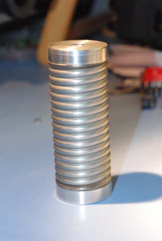

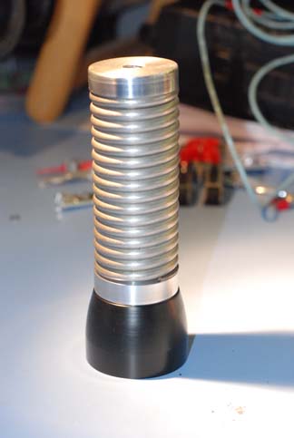

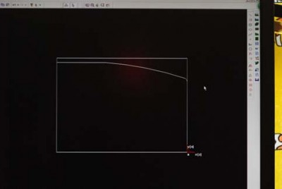

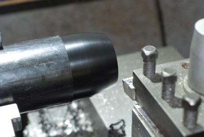

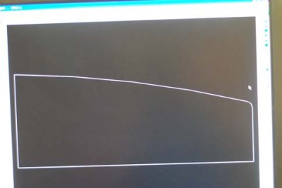

连接弹簧做好后。制作塑料绝缘连接。为保证美观。车个小弧线。编程画图上数控车。

开始数控车

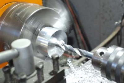

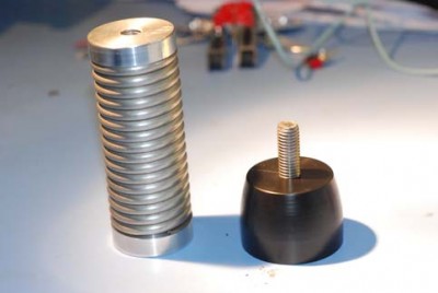

数控车好后,打孔套扣,组装。

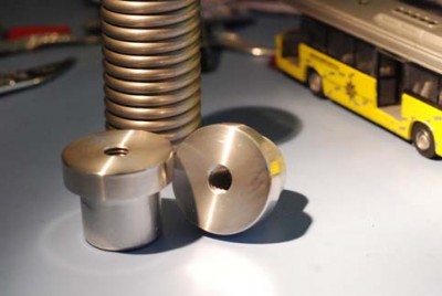

继续做底部金属固定座,车外圆。打孔套扣

继续套扣安装

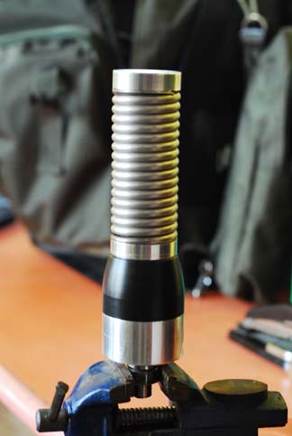

大概样子看出来了。上台钳固定一下

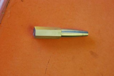

主体差不多完工了。继续天线的折叠连接头。接着车

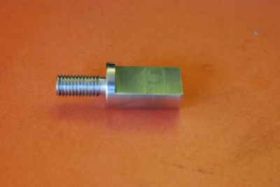

接着来,钢丝连接折叠头。做漂亮点,来个弧度的。上数控编程画图

数控车开始

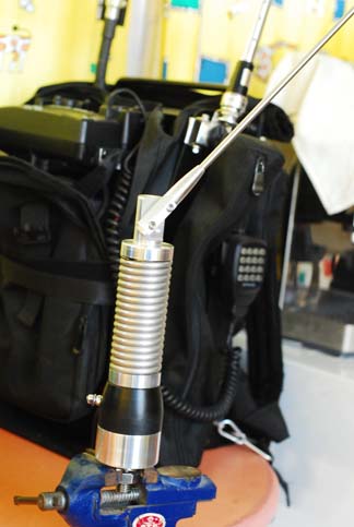

接上天线阵子,看看效果

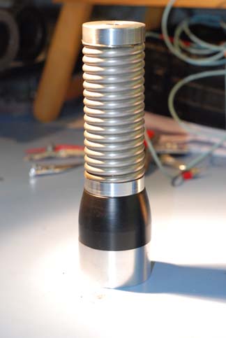

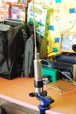

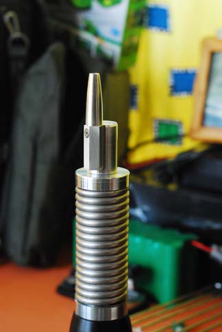

哈哈大功告成。车载垂直2.5米鞭天线。

可以当成品天线销售了。呵呵
